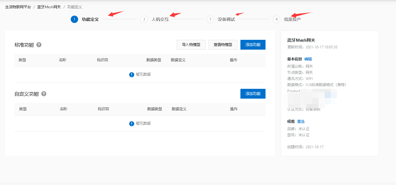

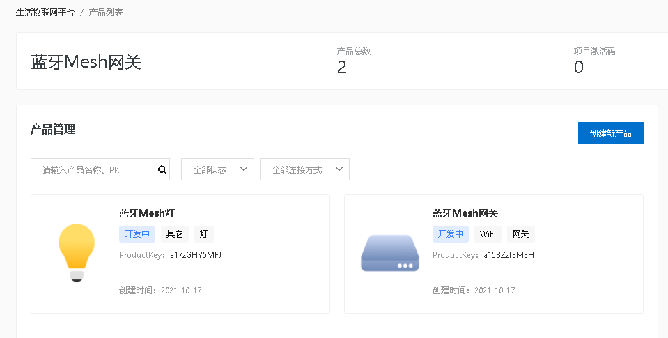

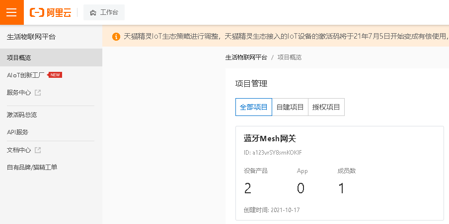

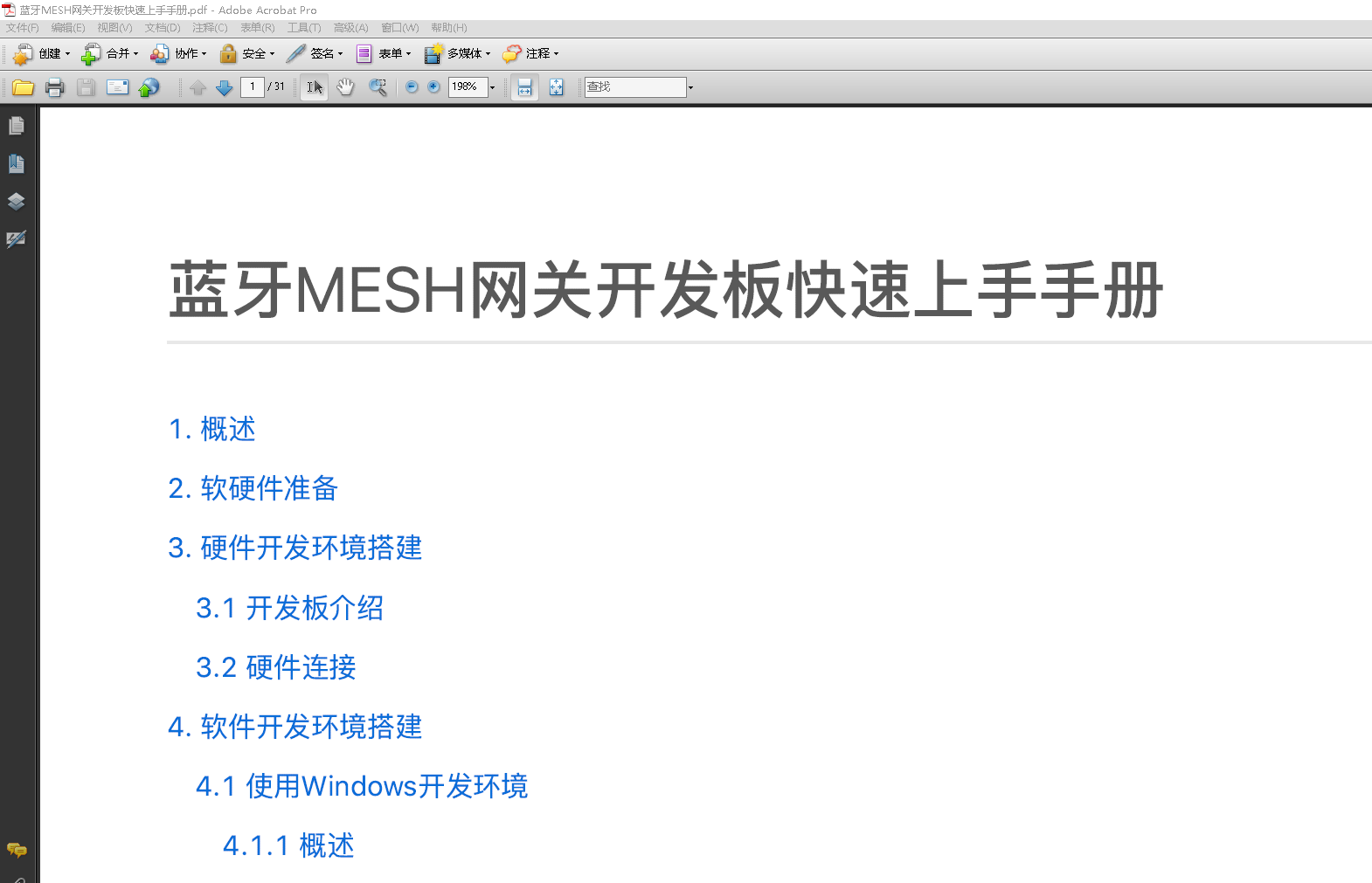

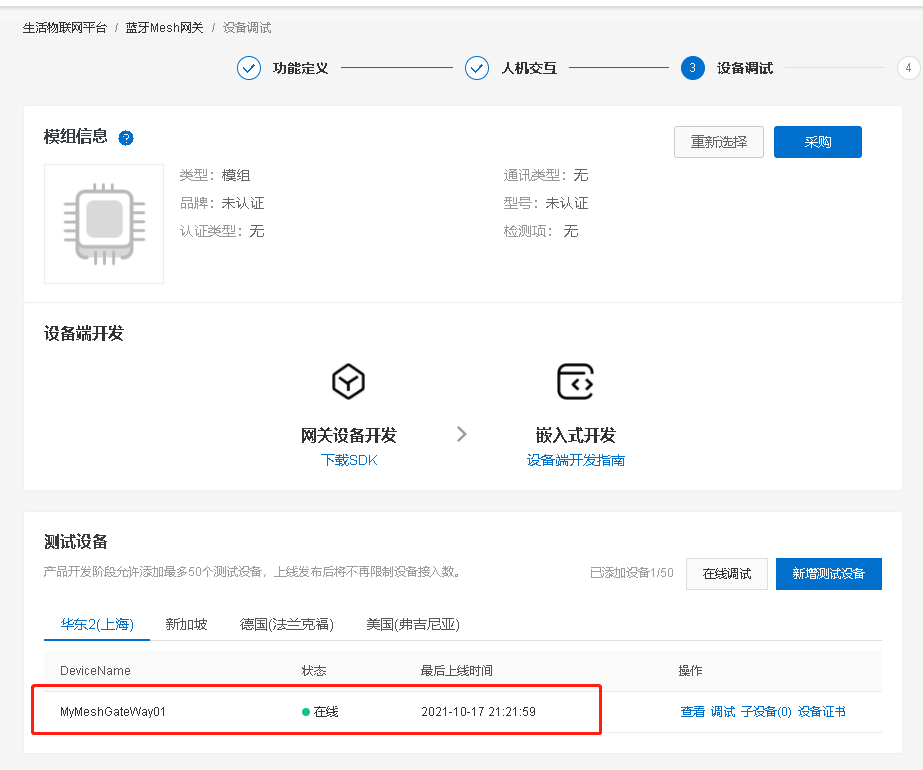

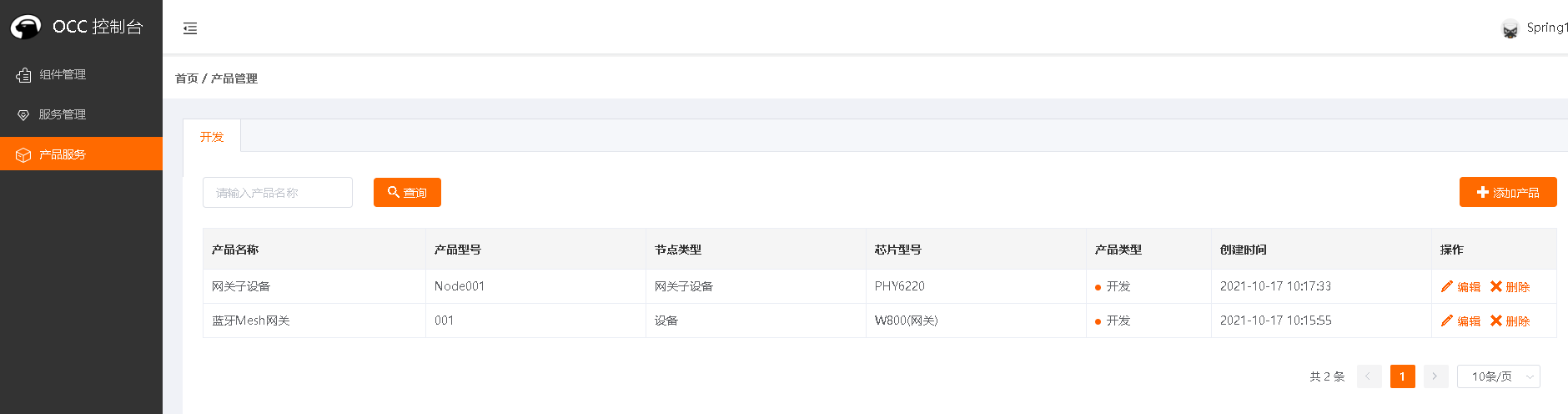

参考上面的PDF文档 5.1 创建产品  至 5.3.3 连接到网络,这些章节,收集五元素,就像灭霸收集6宝石一样,确实费了不功夫,就是反复看,都是小细节要注意,来几张图

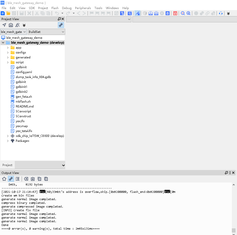

烧录官方程序---蓝牙Mesh网关端SDK
由于我买了CKlink官方调试器,花了200米,有点小贵,不过很好用。

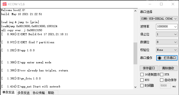

烧录之后就可以通过LOG串口设置wIFi相关信息
设置wifi
kv set wifi_ssid test   //test视实际情况修改
kv set wifi_psk 123456 //123456视实际情况修改
获取wifi信息
kv get wifi_ssid
kv get wifi_psk
网关就正式上线了
