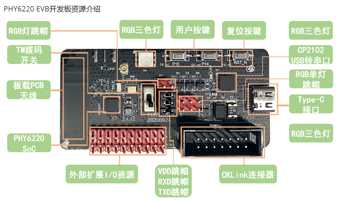

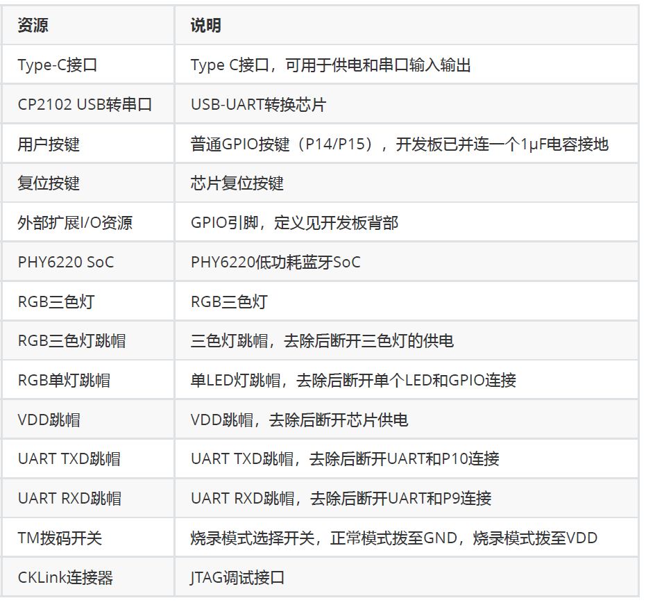

硬件资源及说明:

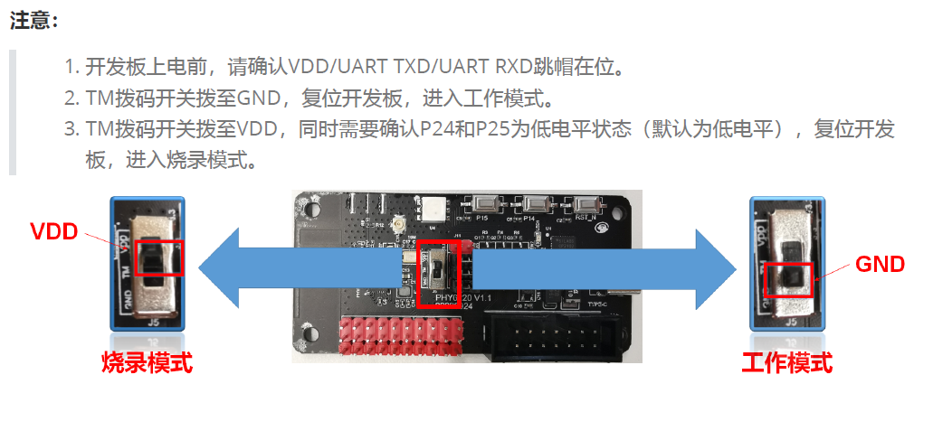

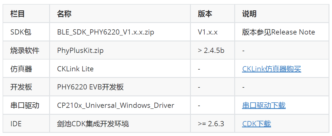

准备工作:
烧录模式与工作模式的切换:

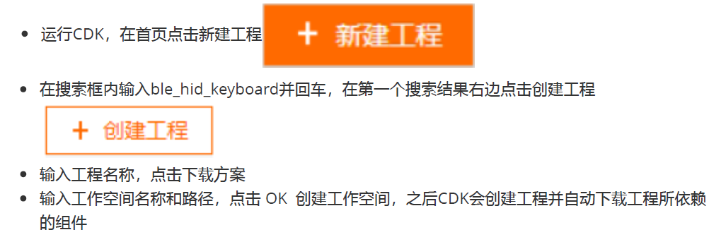

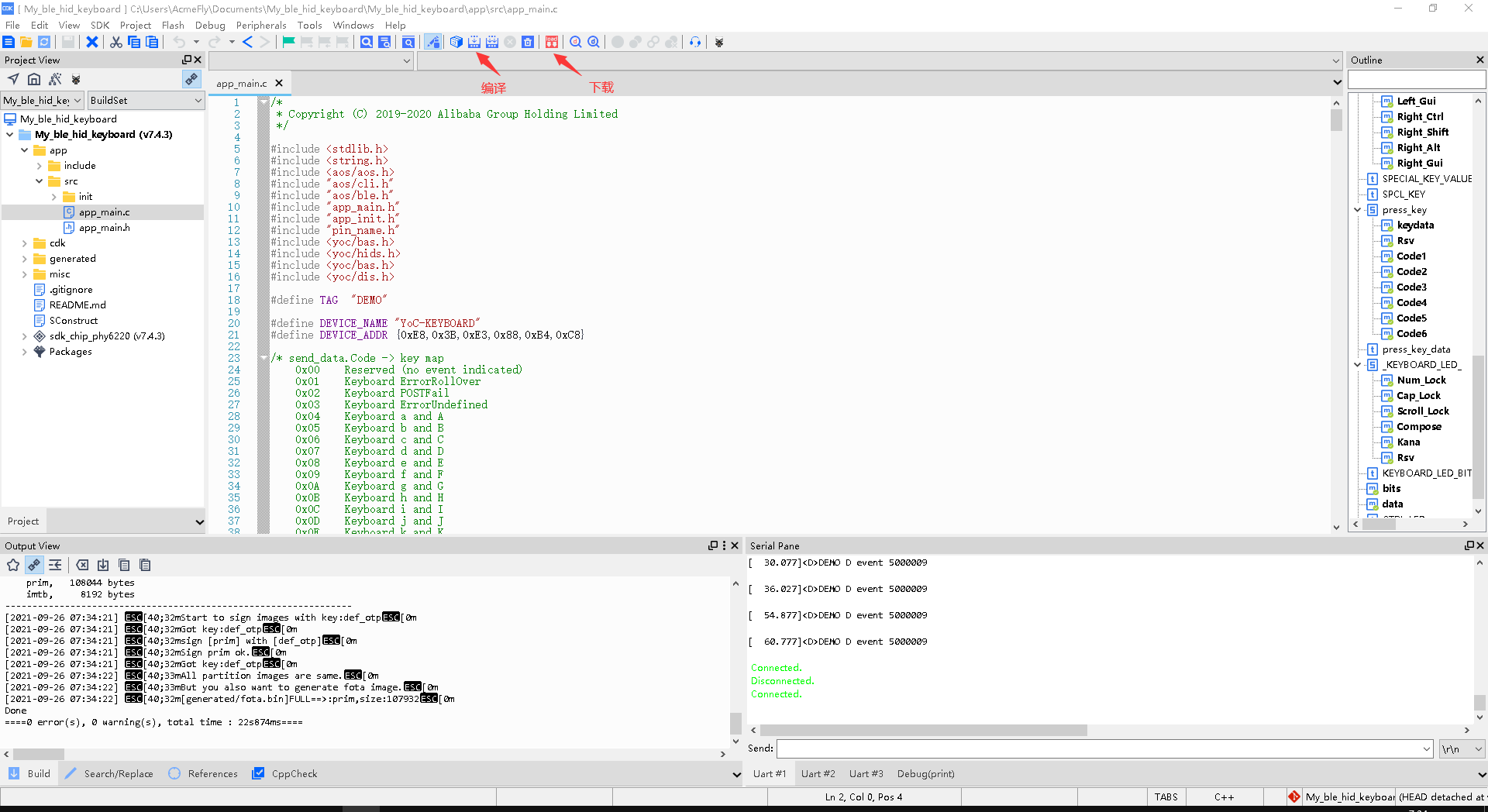

剑池CDK集成开发环境安装包还是挺简单,一路回车即可。
我用的在线下载工程示例:

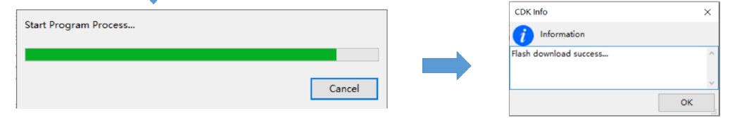

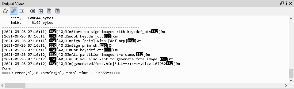

然后就是要编译和下载了
编译结果:
烧录过程界面

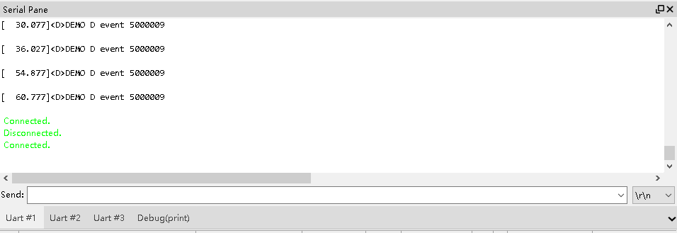

调用IDE里自带串口调试工具:

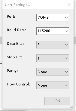

串口设置:
点 OK,就能链接上,或右键里有 Connect命令

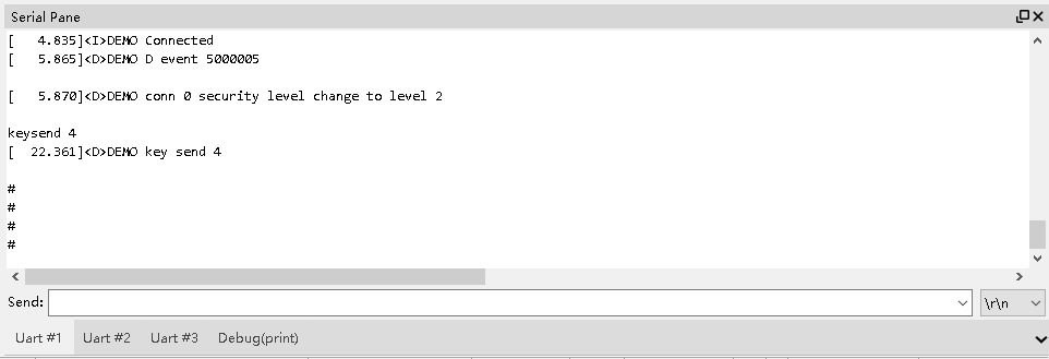

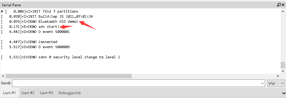

按下开发板上的 复位按键,正常显示信息如下
这个时候,打开手机蓝牙,与开发板建立连接,在手机上打开一个记事本,通过电脑上的串口发指令,手机就能收到了。
整个运行还很便利,功能很实用,可以模拟手机的很多操作,愉快的玩耍起来!!!
