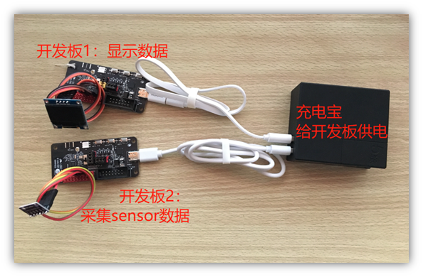

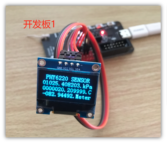

本项目用两块PHY6220蓝牙开发板,实现了蓝牙无线传感器。

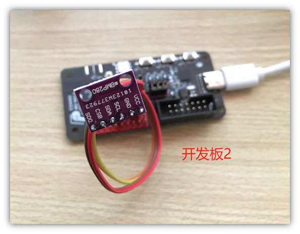

其中一块开发板连接BMP280传感器,采集数据通过蓝牙传输到另一块开发板,
另一块开发板通过蓝牙接收数据,显示在OLED小屏幕上

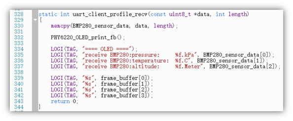

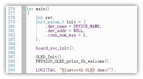

开发板1(连接OLED屏幕,显示数据)

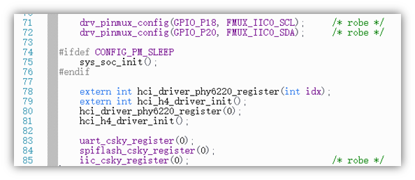

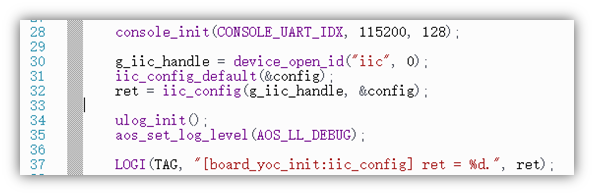

注册 IIC驱动,添加 IIC设备,初始化OLED屏幕,蓝牙接收到数据后更新屏幕数据

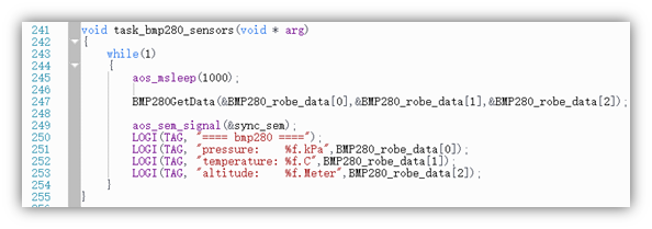

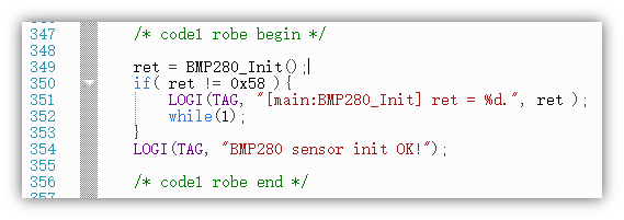

开发板2(连接BMP280传感器,采集数据)
注册 IIC驱动(同上),添加 IIC设备(同上),初始化BMP传感器,通过蓝牙发送数据

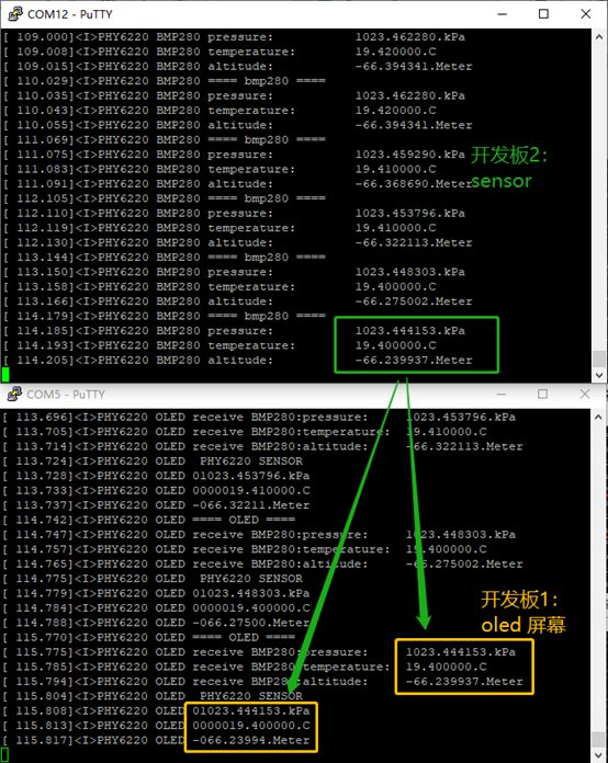

软件调试:

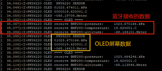

开发板1(连接OLED屏幕,显示数据)
把蓝牙接收的sensor数据向串口发送一份,用于检查蓝牙接收是否正确
把OLED frame_buffer 数据也发送一份到串口,用于检查屏幕显示是否正确

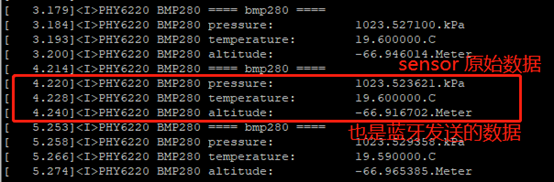

采集sensor 的数据发送串口一份,用于检查sensor数据是否正确。
对比两块开发板收发的数据是否一致:
