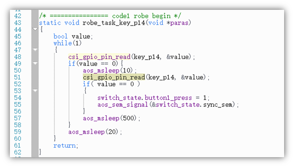

蓝牙mesh开关:使用alios 操作系统,创建多进程扫描两个按键的状态,调用蓝牙协议栈发送开关灯指令。

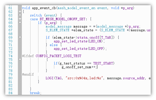

蓝牙mesh灯:根据接收到的指令,打开或者关闭LED灯。

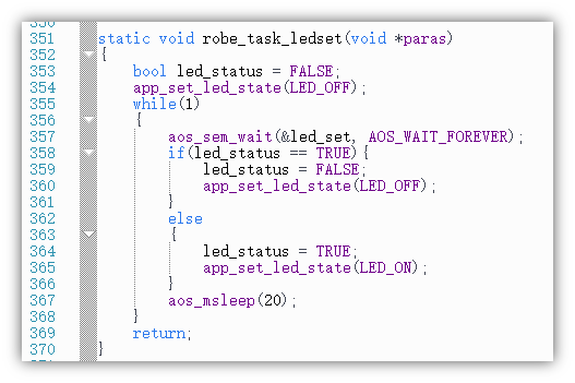

先在蓝牙mesh灯开发板实现alios多进程扫描按键,控制本开发板的LED灯
再把按键扫描代码移植到蓝牙mesh开关,调用蓝牙协议栈发送开关灯指令

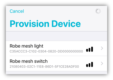

使用 nRF mesh 应用程序配网:

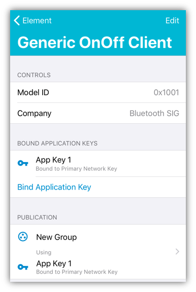

蓝牙mesh开关:配置为 generic onoff  client,发布消息到 group 组

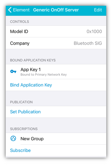

蓝牙mesh灯:配置为 generic onoff server,订阅 group 组消息
配网完成,蓝牙mesh开关检测到按键按下,发送开关灯指令到 group 组,蓝牙 mesh 灯订阅了group组收到开关灯指令,执行开关灯操作,实现蓝牙mesh开关遥控蓝牙mesh灯
