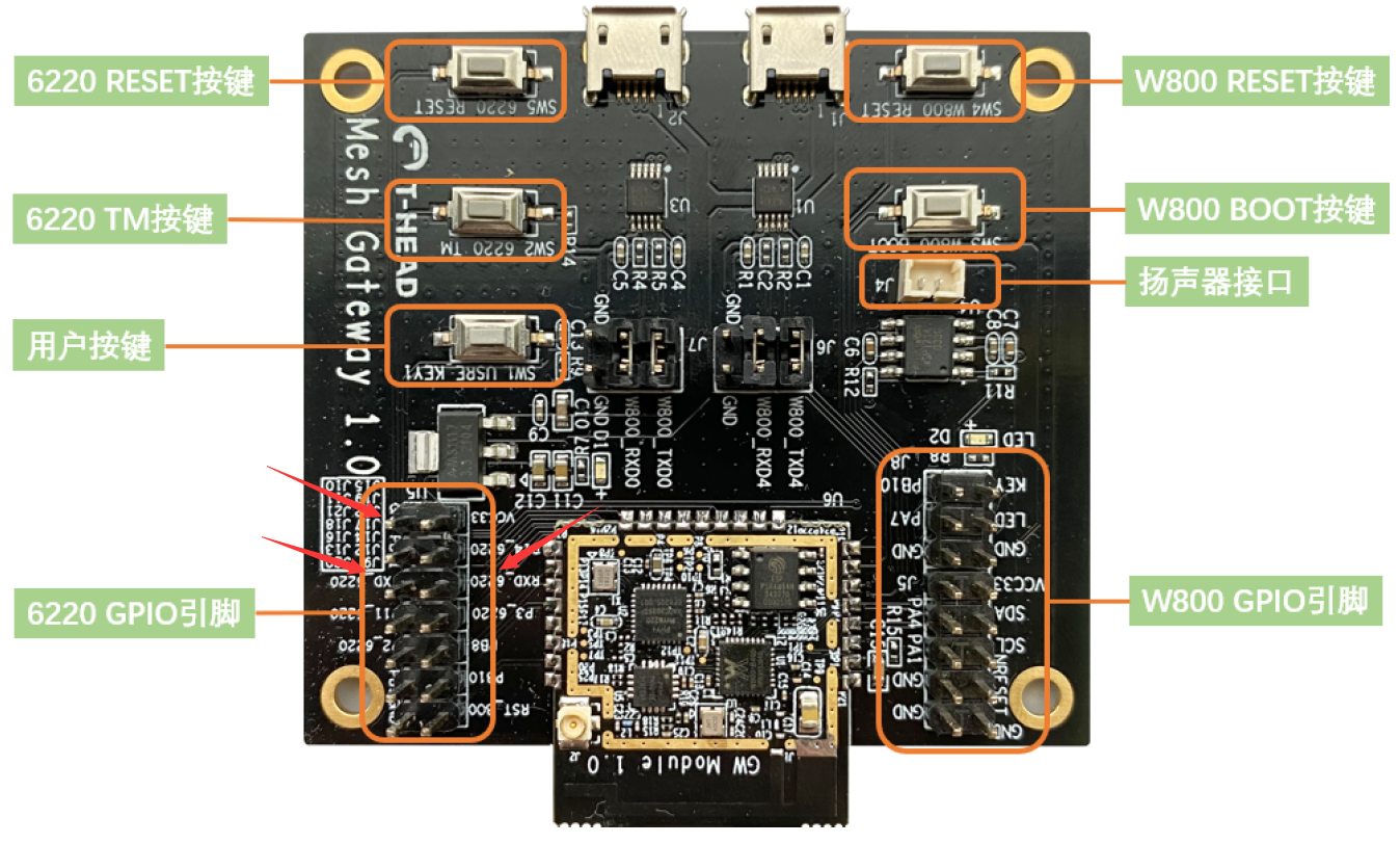

1、网关开发板上的TXD_6220 - RXD_6220 -GND  三个引脚 通过串口调器连接PC

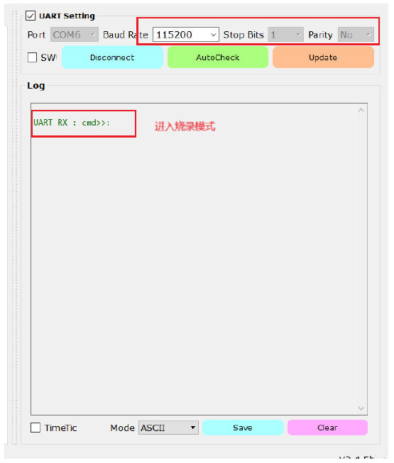

2、PhyPlusKit右边勾选UART Setting打开串口设置,并设置波特率为
115200,点击【Connect】。按下网关开发板 SW2 按钮的同时按下SW5按钮,使网关关进入烧录模式

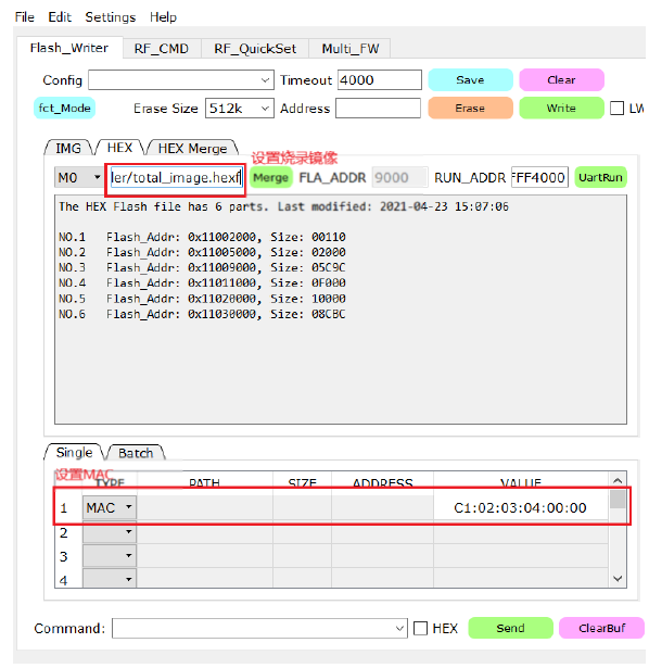

3、双击PhyPlusKit右边  HEX框 选择boardsIoTGW_CB800controller下的total_image.hexf controler镜像,并设置蓝关MAC地址

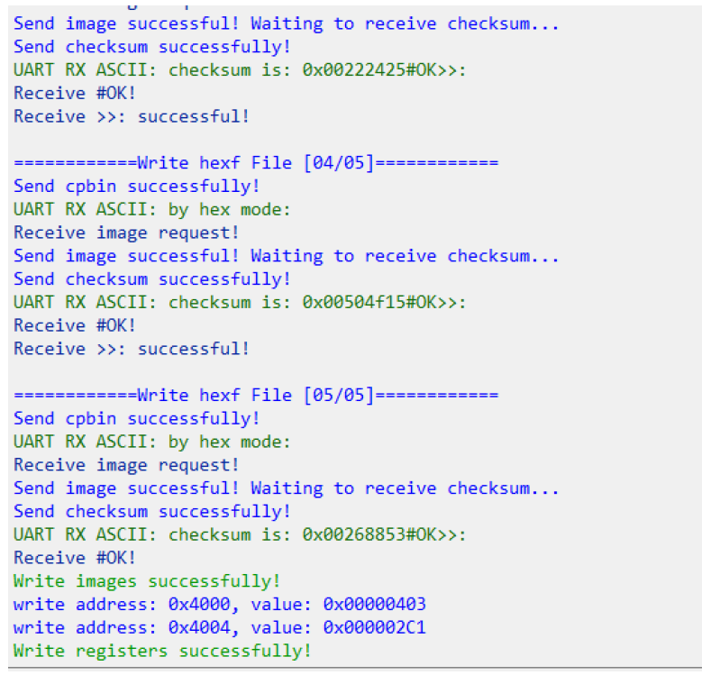

4、点击PhyPlusKit 左边上方 “Write" 烧录按钮,进行烧录,(若出现烧录失败,可尝试点击“Erase”擦除按钮再烧录,一般情况下都会失败,多试试 擦除按钮再烧录
),正常就会出现下面的界面,5个环节都是正常的才是真的正常烧录了

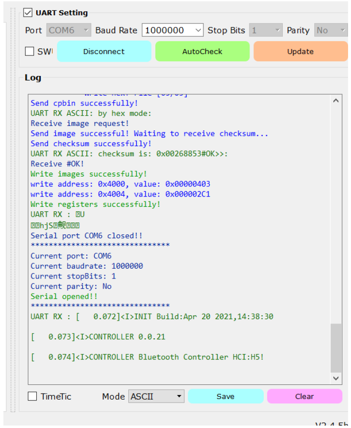

5、烧录完成后,点击【Disconnect】断开串口,并将波特率设置为1000000,重新连接串⼝,按下SW5复位键
目前这种状态就是正常了,网关上的phy6220官方只提了固件,没有提供源代码,真正运行原理也就无从分析分解,不过整个烧录的过程还是挺顺爽的。
