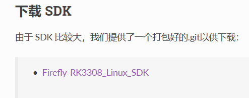

1,下载Git库
下载链接选择百度网盘下载比官方下载好,第一次官方下载失败,大小100M左右但提示成功了,这会导致后面的解压失败。正常下载完这个压缩文件是2.89G。
这只是个Git文件的压缩包,没有源码文件。
