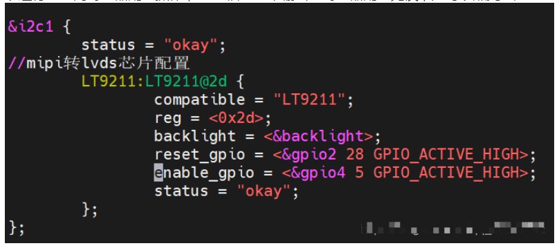

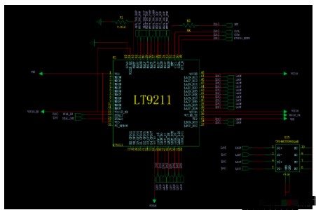

硬件原理
硬件部分基本没有大的差异,LT9211为IIC接口IC(0X5A为addr+RW,固填入dts地址为0x2d),主要控制int,rst两个引脚,以及屏供电复位等GPIO,这个结合具体项目对应添加即可。

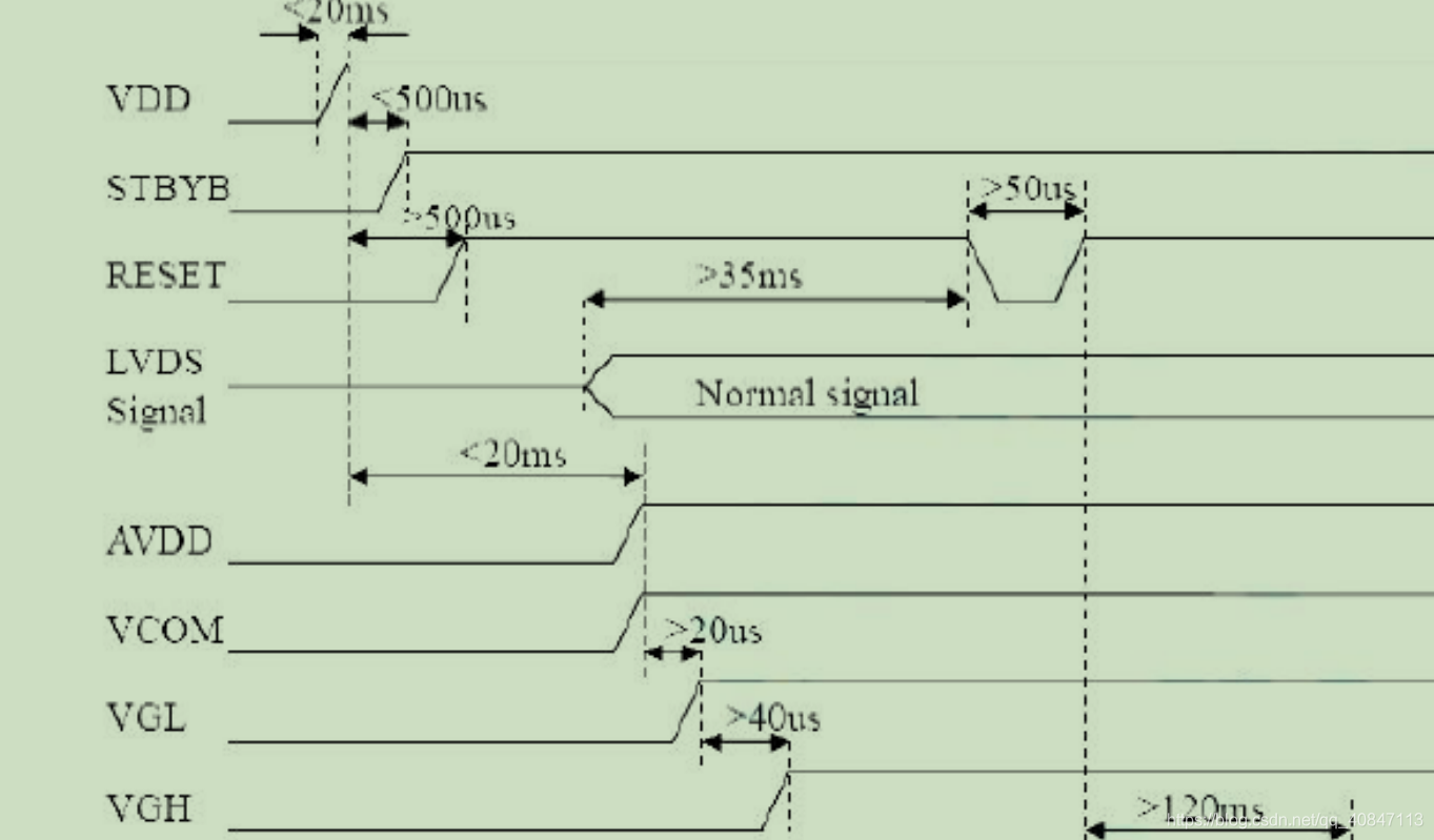

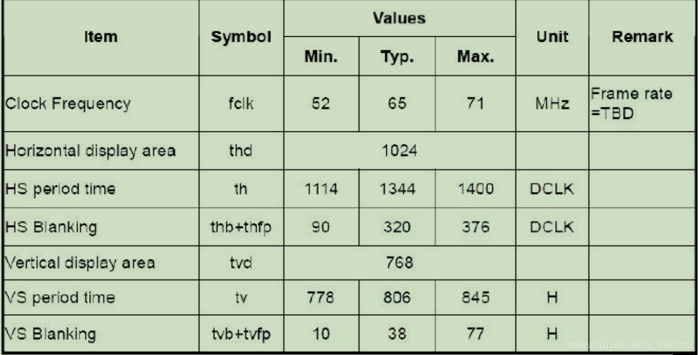

屏参Datasheet
Datasheet内主要关注两点,一个是时序,包括屏、背光供电时间,延迟以及Horizontal,Vertical参数。另一个就是对应时钟DCLK。

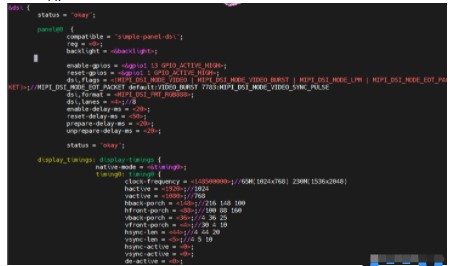

主控部分DTS配置:
backlight绑定背光节点,屏复位和供电根据项目硬件来配置。RK平台对flags的描述可参照kernel/include内drm相关头文件,一般只需要关注模式即可,如下。
/* video mode /
#define MIPI_DSI_MODE_VIDEO BIT(0)
video burst mode /
#define MIPI_DSI_MODE_VIDEO_BURST BIT(1)
video pulse mode /
#define MIPI_DSI_MODE_VIDEO_SYNC_PULSE BIT(2)
enable auto vertical count mode */
#define MIPI_DSI_MODE_VIDEO_AUTO_VERT BIT(3)
格式RGB888基本不需要改变,lanes根据屏datasheet来做调整,一般为4或者8。再就是延迟及timings,结合手册填入即可,这里有一点需要注意,参数请严格与9211驱动内配置一致,不然可能会导致图像不能刷新。主控部分还需要根据项目来选择VOPB,VOPL,

1.I2C不通,主要检查硬件,Rockchip平台需要仔细对照原理图确认PMIC各LDO以及IO_domains是否配置正确,确认该路I2C功能是否正常,也可以通过cat /sys/kernel/debug/pinctrl/pinctrl/pinmux-pins来确认对应gpio复用是否正常。另一点就是上拉能力,电阻使用是否符合原理设计。

硬件上问题需要对比原理图排查,另通过示波器量MIPI信号,LVDS信号是否存在异常,检查主控晶振,电阻等是否与参照不一致。如果能直接点亮最好,长时间找不到问题所在可以考虑多试几块主板或IC,我们调试是手焊的,之前调EDP就出现过单板怎么都不通但是软件配置没问题的情况,换了主板点亮了,硬件check后发现漏了一个电阻…
3.休眠唤醒点不亮,这个需要仔细检查时序,对照屏手册适当增加延迟等,可以在内核dw-mipi-dsi,panel-simple等驱动内加入打印,看唤醒流程是否符合时序,同步用万能表等工具测量各引脚状态是否控制到了。
