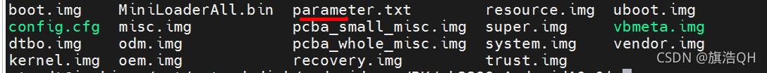

         在uboot启动,以及生成的所有镜像文件中, 有一个parameter.txt文件, 这个文件通过名字就知道, 参数文件, 肯定是和定制化和启动有关, 学习他很有必有, 本章重点介绍parameter.txt里的内容。
一,简介
ls rockdev/Image-rk3399_roc_pc_plus/
        paramete.txt 是瑞星微安卓系统平台对系统参数进行配置的文件,比如定义串口号,固件版本,机器型号,传递给内核参数存放位置,cmdline, 以及系统分区信息。
