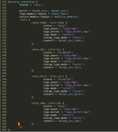

一、 Logo更换
飞凌RK3399平台的开机logo分为两个阶段,分别为u-boot阶段的logo和内核阶段的logo,如果两者采用同一个logo图片则可以无缝衔接。
如果需要更换开机logo只需要替换kernel/logo.bmp和kernel/logo_kernel.bmp,同时在设备树中可以修改logo的显示模式,居中或者全屏。居中模式不会缩放logo图片,如果logo的尺寸小于屏幕尺寸将在其余空白处填充黑色背景,全屏模式下如果图片尺寸小于屏幕尺寸则会进行
放大
,为了避免图像放大失真或者周围的黑色填充,您可以选择与屏幕尺寸相同的logo图片。
更换完开机logo重新编译内核烧写resource.img即可。

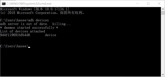

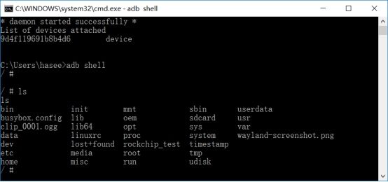

二、 ADB使用
ADB是Android开发过程中常用工具,飞凌RK3399主板 Linux平台同样支持ADB,用户资料工具目录附带了ADB等工具的资源包。
platform-tools_r28.0.3-windows.zip
如果您系统中没有adb工具,可以使用以上压缩包中的adb工具,windows 32位系统将platform-tools_r28.0.3-windows.zip解压到C:WindowsSystem32,windows 64位系统解压到C:WindowsSysWOW64目录。
安装成功后,使用typeC线连接飞凌RK3399至PC,打开
命令
行输入:adb devices可以看到如下信息:
