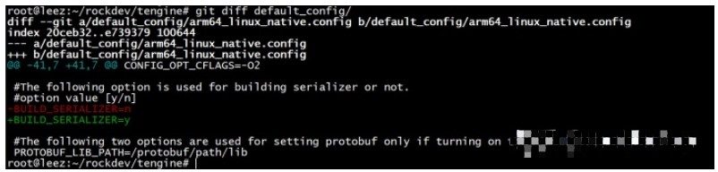

  • 修改配置文件
    在源码的 default_config 目录下提供了基于 arm32、arm64、x86 这三个平台的配置文件。
    RK3399 是 Arm64, 所以对应的配置文件为:arm64_linux_native.config。
    这里要做的修改是,在配置文件中打开 BUILD_SERIALIZER=y 这个选项,否则后面运行的时候可能会遇到Shared library not found: libcaffe-serializer.so: cannot open shared object file: No such file or directory 这个错误。

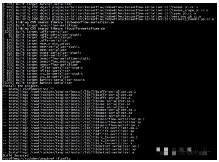

  • 编译
    在源码根目录执行如下命令进行编译:./linux_build.sh default_config/arm64_linux_native.config

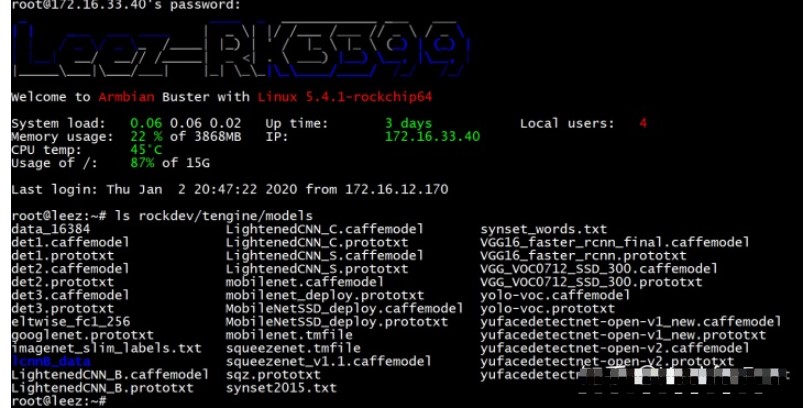

  • 下载 model 文件
    运行这些 AI 应用的时候,需要加载对应的 model 文件,
    下载完后需要把这些 model 文件放在 Tengine 源码根目录下的 models 文件夹,所有的 model 文件加在一起比较大,我只上传了后面测试需要用到的部分:

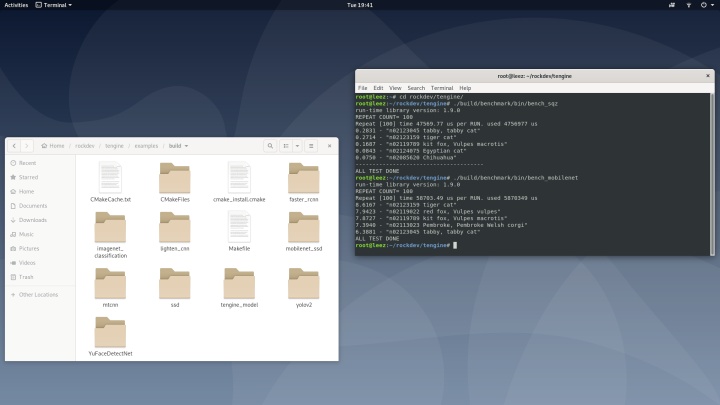

  • 运行 benchmark
    编译完成后默认会在 build/benchmark/bin/ 目录下生成两个供测试用的 benchmark 文件,可以直接执行这两个文件,用来简单的测试,确实是否真正编译成功。
    ./build/benchmark/bin/bench_sqz
    ./build/benchmark/bin/bench_mobilenet

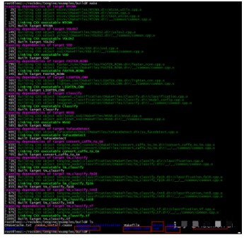

编译并运行测试 Demo
Tengine 开放的源码里面还带了几个不错的 图像识别相关的测试 Demo,用来测试和进行 AI 相关的基础学习都很不错。

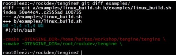

这些 Demo 的源码在 examples 目录下,在编译之前我们需要修改一个编译脚本 linux_build.sh, 即根据实际情况,正确设置 Tengine 的所在路径,比如我下载编译的 Tengine 代码在 /root/rockdev/tengine 目录下:
然后在 examples 目录下执行如下命令:
mkdir build
cd build/
../linux_build.sh
make
编译完成,主要有 faster_rcnn 、lighten_cnn、 mobilenet_ssd、 mtcnn 、ssd、 yolov2、 YuFaceDetectNet 这几个测试 Demo。
