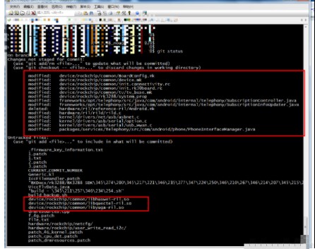

一、需要修改的和添加到文件如下图。

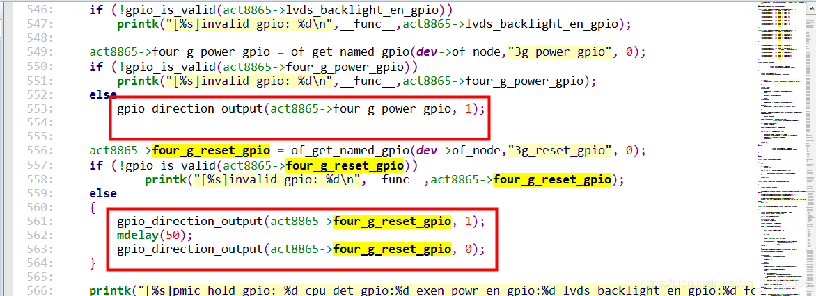

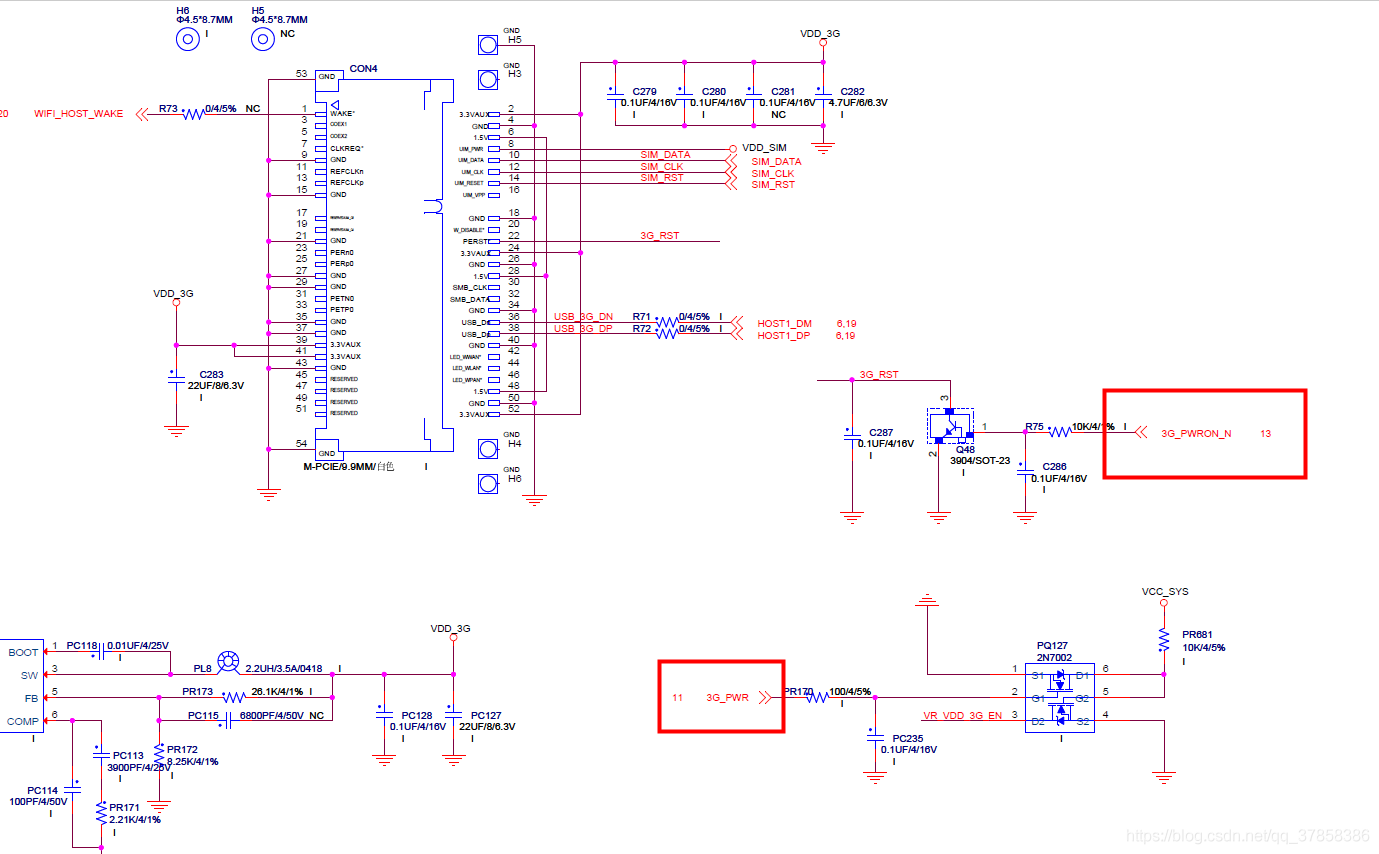

二、给4G模块供电和reset。

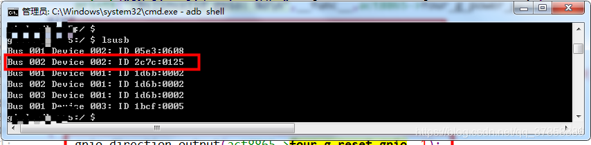

三、驱动软件enable power和reset ic。

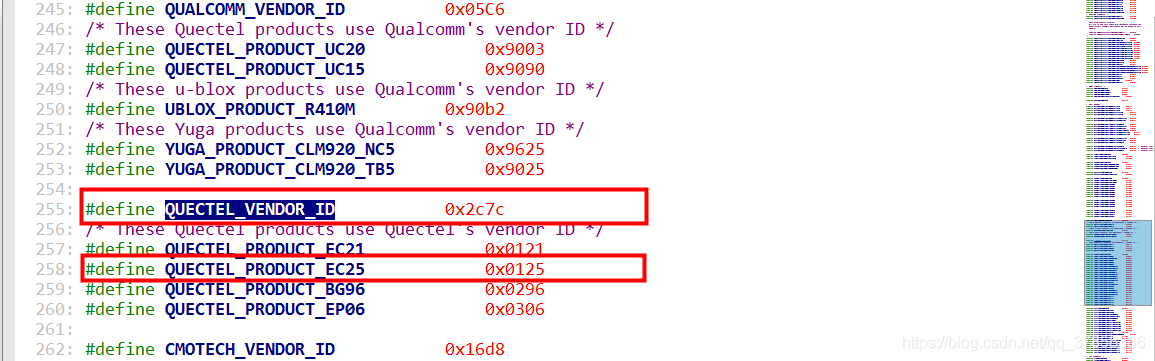

四、lsu***确认是否识别到u***模块。

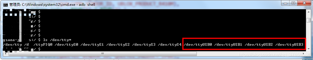

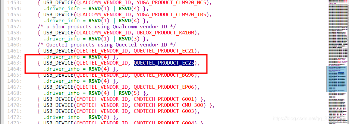

五、kerneldriversu***serialoption.c添加vid、pid。
六、ls /dev/tty*确认是否生成ttyUSB0、 ttyUSB1、 ttyUSB2、 ttyUSB3。

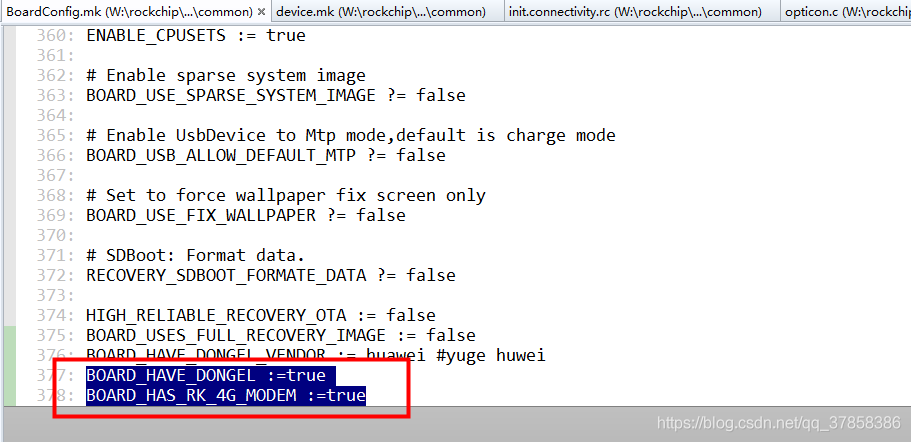

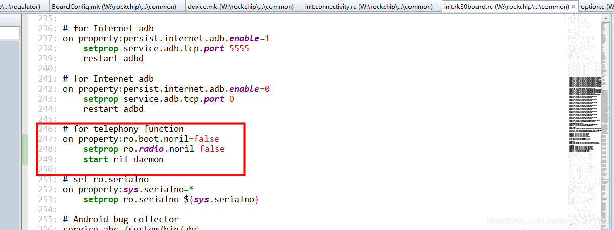

七、devicerockchipcommon BoardConfig.mk设置BOARD_HAVE_DONGEL :=true BOARD_HAS_RK_4G_MODEM :=true

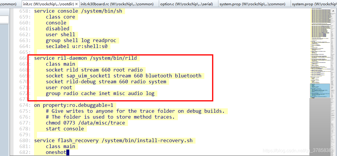

八、devicerockchipcommoninit.rk30board.rc start ril-daemon

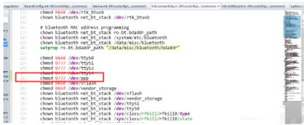

九、devicerockchipcommoninit.connectivity.rc 设置/dev/ppp权限

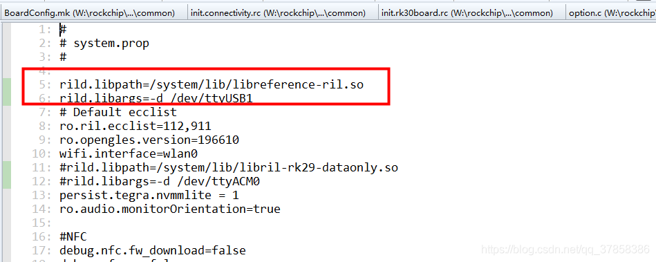

十、指定so库路径。注意有的模块需要设置生rild.libargs=-d /dev/ttyUSB2
。 SIM_IO接口)返回值解析问题导致;需要修改框架层逻辑”这样的。你需要打两个补丁。

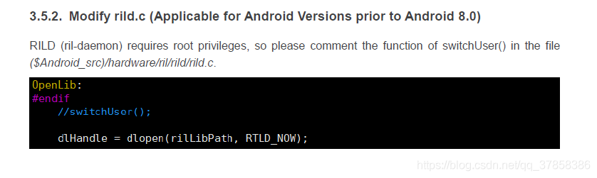

、Rild服务在init.rc中开启,systemcorerootdirinit.rc,一般默认有。

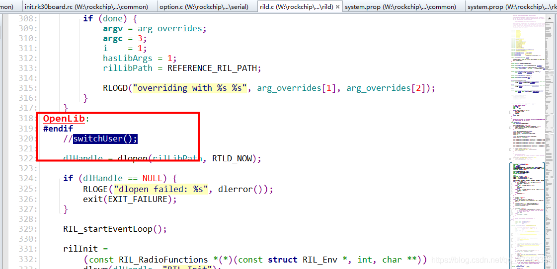

十二、十二个硬件rilrildrild.c里面已经有switchUser();因为折弯了好几天,血去。

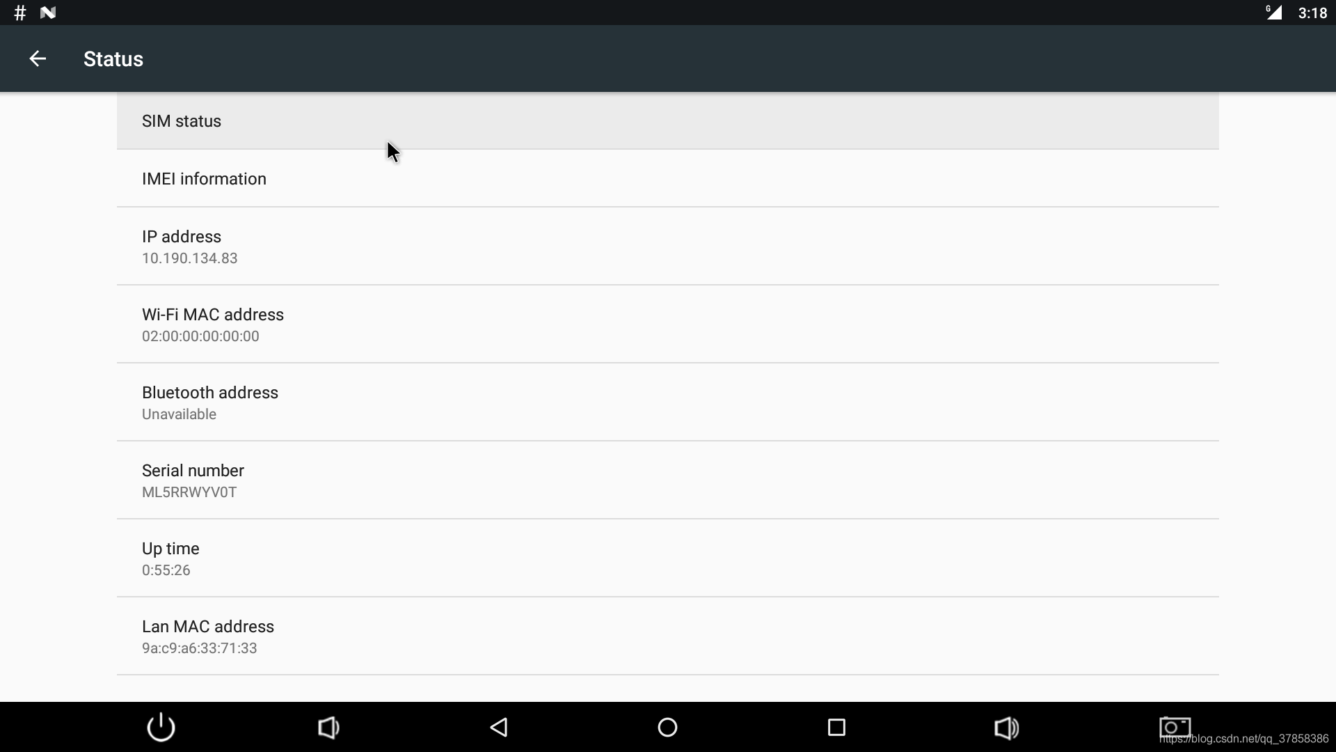

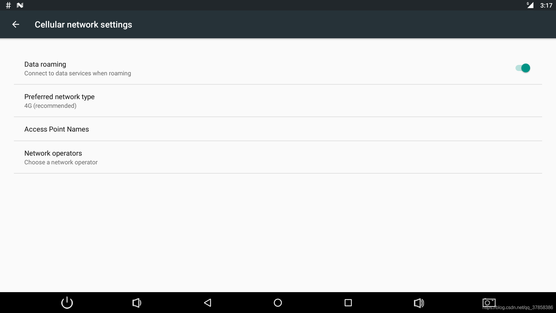

、到了可以工作了。MU909 EC25 LM920都测试了这个基本腾。

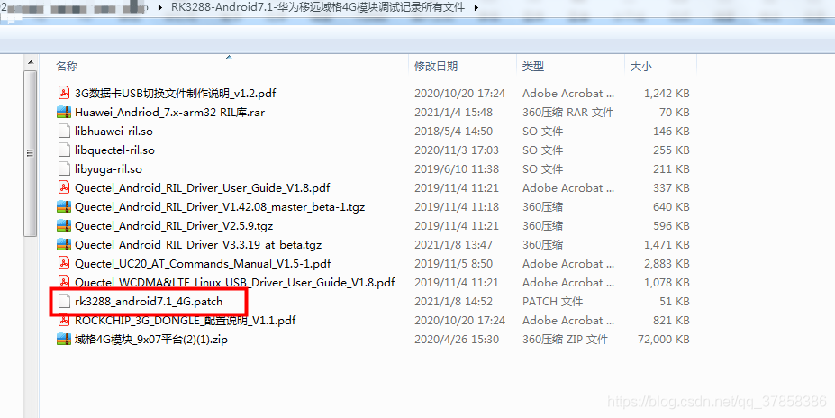

十三、整个调试过程这12个C需要吐数据。所有的在rk3.1_4G.patch里面。
