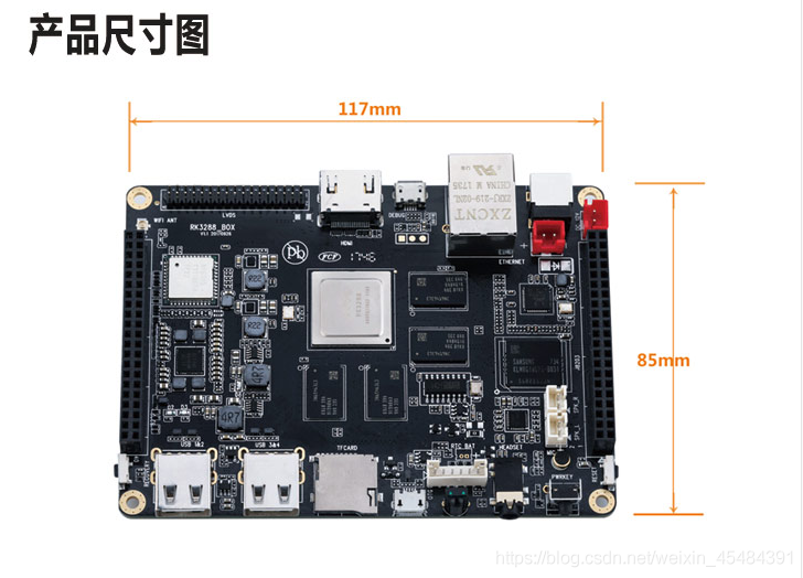

(DLT-RK3288默认调试串口是UART2。DLT-RK3288 为了方便调试方便,板子上加了CH340 ,将串口接口转为USB接口。这是这 款产品一个亮点。省了USB转串口线了,普通的android数据线即可以用。

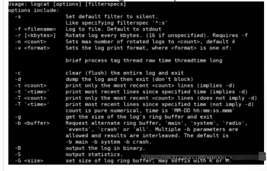

详细使用方法可以用logcat  --help 查看
大概意思:
-b 加载一个可使用的日志缓冲区供查看,比如event 和radio . 默认值是main 。具体查看Viewing Alternative Log Buffers.
-c 清楚屏幕上的日志.
-d 输出日志到屏幕上.
-f 指定输出日志信息的  .
-g 输出指定的日志缓冲区,输出后退出.
-n 设置日志的最大数目 .,默认值是4,需要和 -r 选项一起使用。
-r 时输出日志,默认值为16,需要和-f 选项一起使用.
-s 设置默认的过滤级别为silent.
-v 设置日志输入格式,默认的是brief 格式,要知道更多的支持的格式,参看Controlling Log Output Format。

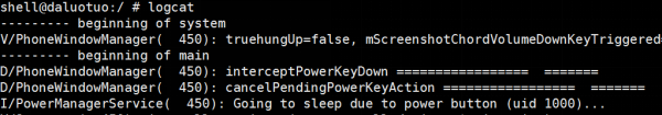

1、查看Android所有的log
串口命令行下敲入logcat命令。如果不想再看log,按CTL+C组合按键结束。
每一个输出的Android日志信息都有一个标签和它的优先级。
DLT-RK3288 Android 5.1 输出格式为:优先级/标签
上图的 V、D、I就是优先级,PhoneWindowManager和PowerManagerService 是两个不同的Tag。
优先级有:debug、必要信息、警告、错误等信息。
