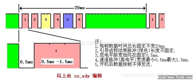

1、前言
由于时间原因,我使用的遥控器是直接买的成品,富斯I6x+IA6B接收机,据说是一代神控,富斯的遥控器总共有ibus模式、***us模式、PPM模式。我使用的是PPM模式。
2、什么是PPM
PPM信号其实就是很多个PWM信号综合到一起,形成一路PWM信号的形式叫做PPM信号。
PPM信号一帧数据分为低电平(0.5ms)+高电平(0.5ms-1.5ms),高电平长度与PWM占空比成正比。因为一帧信号最多要2ms,信号周期为20ms,所以理论一次PPM信号可以发送10帧数据,但是由于要确定帧头信号,所以要加入同步帧,真正的PPM信号里面最多有9帧数据帧。
3、读取PPM
根据PPM的发送原理,我们很轻易就可以想到通过测量电平的时间就可以获得PPM信号的数据帧。有两种方法(1)根据GPIO的高电平输入同时开始定时器计时,(2)使用TIM定时器的输入捕获功能。
因为无人机属于比较危险的玩具,一旦失去控制后果不堪设想,从安全角度出发我使用比较稳妥的
定时器输入捕获方法
4、程序设计
定时器输入捕获的初始化不在赘述,在stm32基础篇有详细介绍。直接看PPM信号的接收,存储。

因为PPM信号最长为2ms,但是空白数据帧会超过2ms,所以我们只需要判断有一个数据超过2ms即可认定为是上一次PPM信号的最后一帧,即刻开始接收最新的PPM信号的第一帧,因为我的遥控器是十通道,但是我还用不到这么多,所以设计接收八通道,预留两个通道备用。
最后接收到的PPM数据帧储存在PPM_Databuf[8]这个数组中。
5、总结
PPM信号
是现在多通道控制领域比较常见的一种
串行信号
,但是它也有一个重大的缺点,就是最快需要20ms才能接收一次数据。这也就是信号频率只有50Hz。对于一些高精度仪器不可用,
ibus和***us是并行多通道数据传输方案
,在频率上优于PPM,所以后期可以升级信号模式。
