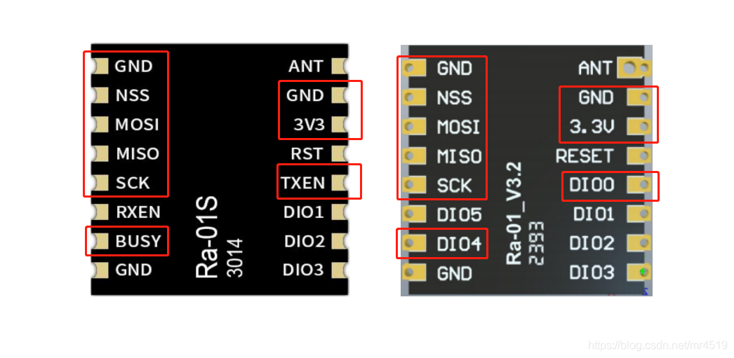

今天主要向大家介绍安信可的LoRa模块如何替换,并且实现相互替换以及通信,下面是正文内容,涉及到模块主要有如下几个系列和型号:
SX127X系列:Ra-01、Ra-02、Ra-01H
SX126X系列:Ra-01S、Ra-01SH
LLCC68系列:Ra-01SC、Ra-01SCH
硬件脚位
首先我们来看图,这里着重说明,在硬件设计上,这三个系列的模块基本封装都是相同的,只有几个中断脚的位号有区别,只要按照如下图预留接线,就可以实现LoRa的功能,不同系列的LoRa模组也可以相互切换。
注意

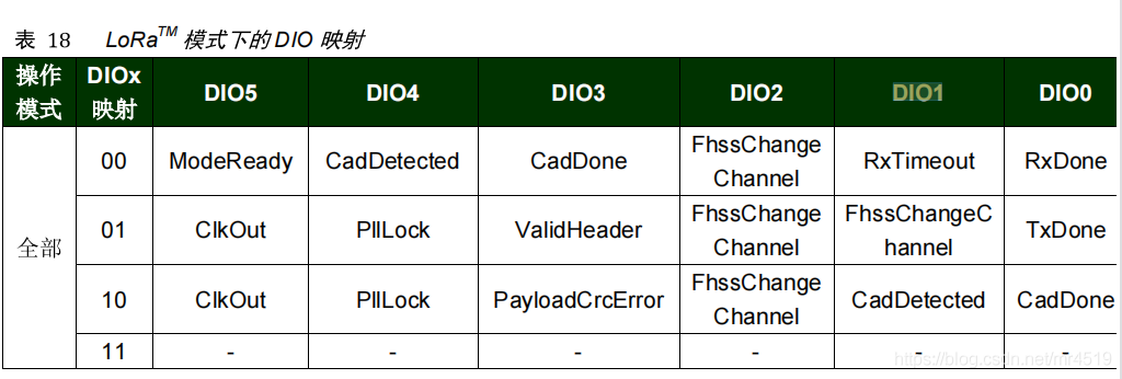

除了SPI的接线以外可以看到在我们的SX127x系列上有多个DIO脚,这些脚位是在我们的LoRa调制中会遇到的一些功能中断脚,可以参照如下表格
对于126x和LLCC68系列的话,他将这些功能脚位全部整合了,只留了一个BUSY通知脚位,这个通知脚位的功能是判断当前程序逻辑进程的依据。
软件驱动

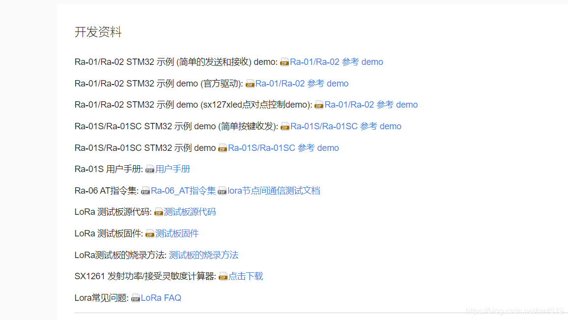

软件驱动值得注意的是,由于这里说明的lora调制是采用底层寄存器驱动调制,所以每个人的写法都可能有较大的区别。如果想要一份标准库的驱动的话,那官方的例程可能是最好的选择。
另外安信可这边也按照了上述的接线提供了基础源码,并且是已经跑通的,只要稍加移植就能在自己的单片机上跑起来。
总结
关于替换,只需关注以下几点即可:
按照如上所示的进行接线就可以做硬件的升级切换
127x系列的代码不可用于126x或者LLCC68,如果做替换要重写代码
LLCC68和126x系列可以共用一套代码,但是数参不能完全兼容,请遵照芯片手册配置
如上就是本期的所有内容了,只要按照图示预留接线,并且软件参数配置规范,这几个系列的LoRa都能互相通信。
