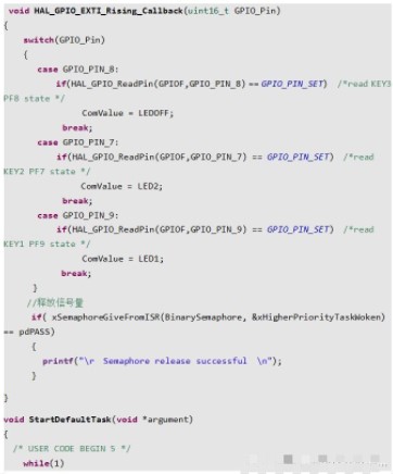

二值信号量可以实现任务与任务之间或者任务与中断之间的同步,在本节实验中,通过按键中断来控制LED灯的亮灭来实现任务与中断之间的同步。

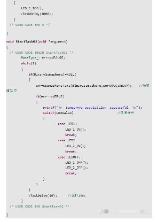

在本实验中,共创建了两个任务,其中一个任务每隔一秒让LED3电平翻转,来表示程序可以正常运行,另外一个任务根据中断中传来的指令来控制不同LED灯的亮灭。
当按键按下时,进入中断,在中断中同时同时释放二值信号量,任务StartTask02()会一直尝试获取二值信号量,当获取到信号量后就会根据中断中的指令进而控制不同的LED灯发生亮灭。
任务及其功能如下:
StartDefaultTask():控制LED3闪烁,提示系统正在运行。
StartTask02():进行指令处理,根据接收的指令控制不同的LED灯。

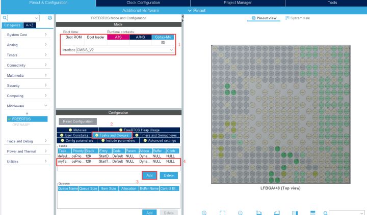

首先,根据之前几章内容配置好KEY、UART4、LED灯,切换到中间件“Middleware”的“FREERTOS”,默认自动勾选给M4了,然后接口“Interface”选择“CMSIS_V2”。初次接触,下面的参数大部分默认即可,为了运行其它任务,这里需要切换到“Tasks and Queues”标签,可以看到默认有个“defaultTask”任务,我们再点击“Add”再新增一个任务,如所示。
随后生成初始化代码,会弹出Systick被FreeRTOS占用,建议HAL库时钟基准源换成其它。之后FreeRTOS实验默认为此配置。

生成代码后,找到“main.c”,结尾部分会有两个任务函数,分别是“StartDefaultTask()”和“StartTask02()”。两个任务宏观看同时、独立运行,互不干扰。在“StartDefaultTask()”实现LED3每隔一秒闪烁,在“StartTask02()”中实现根据不同的指令控制不同LED灯亮灭。
在本次实验中,释放信号量在中断中进行,每进行一次按键按下,就释放一次信号量。在StartTask02任务中循环检测信号量,当在中断中释放信号量以后,便可以获取到信号量,然后根据指令进行控制,按键1或按键2按下时,分别控制LED1或LED2点亮,按键3按下时,控制LED1和LED2熄灭。
