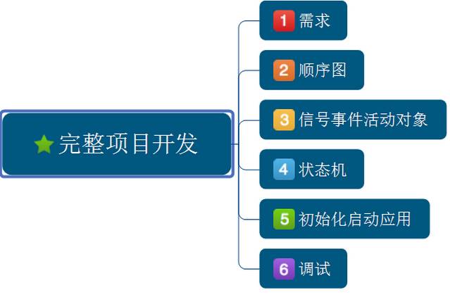

理解整个项目需求
顺序图,划分出具有行为的活动对象并且将系统的资源分配到各个活动对象中,降低对象间的耦合,整理出各个活动对象间的事件交换
信号和事件的枚举,各个活动对象间的事件交换和自身对象下的触发信号事件。信号是只有触发信号而事件是带有参数的信号触发例如串口接收不仅有串口接收这一触发事件并且还有与之一起的数据
各个活动对象下的具体状态机实现
初始化并启动应用程序 给事件列队分配内存,初始化活动对象分配优先级最后启动QP将系统控制权交给QP管理,QP则根据你的事件触发来执行各个活动对象下的状态机
调试

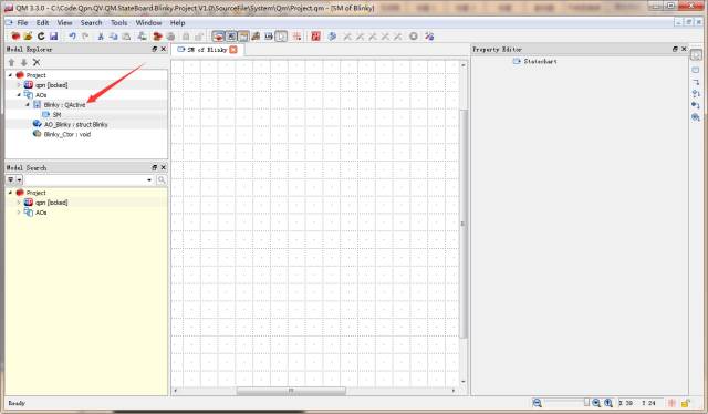

在上一步骤的类Blinky处右键选择Add State Machine建立状态机,双击SM如下图所示
可以看到有会弹出SM of Blinky带有珊格的状态机工作区域,工作区域小大可由珊格最右下角拉伸。

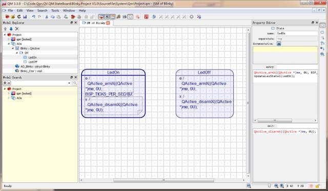

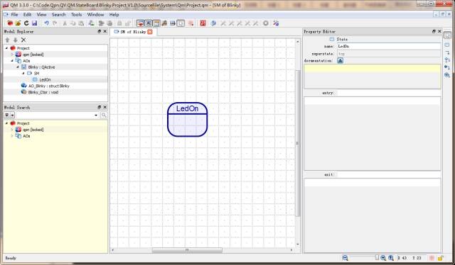

点击该状态图标到珊格工作区域建立一个状态,在Property Editor属性编辑name处命名为LedOn如下图所示

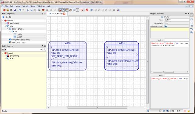

同样的方法建立第二个状态LedOff,如下图所示
然后点击LedOn该状态图,在Property Editor属性编entry状态机进入事件处理中加入代码
QActive_armX((QActive *)me, 0U, BSP_TICKS_PER_SEC/8U, 0);
和Led改变状态函数UpdataLesState(LedOn);
在exit状态机退出事件中加入代码
QActive_disarmX((QActive *)me, 0U);
QActive_armX((QActive *)me, 0U, BSP_TICKS_PER_SEC/8U, 0)是qpn框架提供的API函数,用于产生(BSP_TICKS_PER_SEC/8U)个Tick延时,BSP_TICKS_PER_SEC是板子定义每秒多少个Tick,即心跳时钟。
QActive_disarmX((QActive *)me, 0U); 也是qpn框架系统提供的API函数,用于取消延时
相同的方法LedOff也是如此,将entry事件Led执行状态改为LedOff即可。

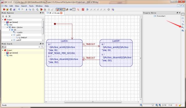

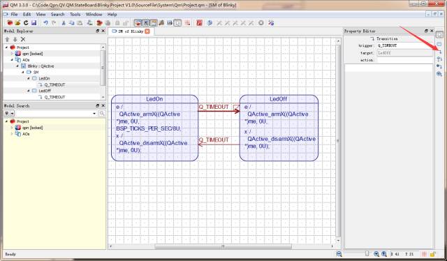

接下来就要使两个状态建立转换了同样在右方状态机图标下方有一个Transition图标表示状态转换迁移。
从LedOn状态转换到LedOff状态是延时事件,因为qpn框架提供了延时事件的枚举为Q_TIMEOUT,可以直接使用。
点击图标,从LedOn拉伸至LedOff状态,并在属性编辑里trigger触发为Q_TIMEOUT如下图所示
最后需要为该对象下的状态机指定一个初始化转移,即初始化转换到哪一个状态
点击右方图标Initial Transition指定为转换到LedOn状态如下图所示

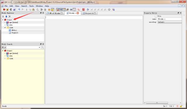

首先需要为对象建立一个文件声明和定义对象,在Model Explorer中鼠标右键选择Add Directory,在Property Editor属性中path指定目录我命名为Code(默认是在建立工程文件目录下)
然后在Model Explorer可以看到Code选项右键选择Add File,并在Property Editor属性name中命名为Blinky.c
同样的方法建立文件Project.h主要用于事件枚举、包含外部使用到的.h文件、外部声明对象。
如下图所示
接着在Blinky.c中定义和声明Blinky对象和初始化,QM中有以下代码生成指令
$declare() 声明
$define() 定义
如图所示
最后点击工具栏Tools选择Generate Code或直接按F7生成C代码

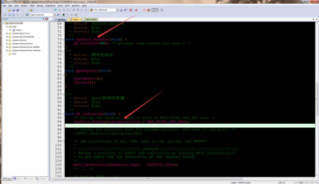

首先需要将qpn移植到STM32F030中,我使用qpn合作式内核,只需要在SysTick_Handler加入qpn 定时服务API QF_tickXISR(0)并在QF_onStartup()函数中加入SysTick配置中断时间和优先级。
如图所示

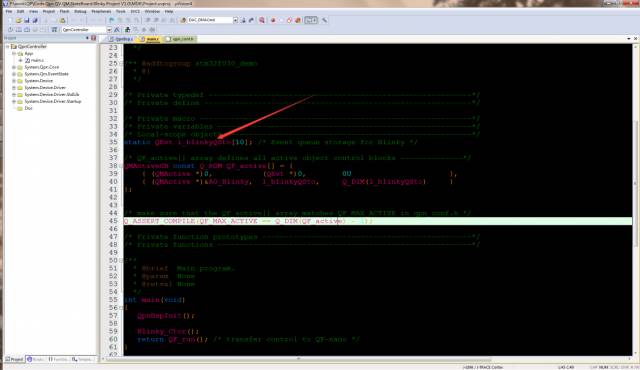

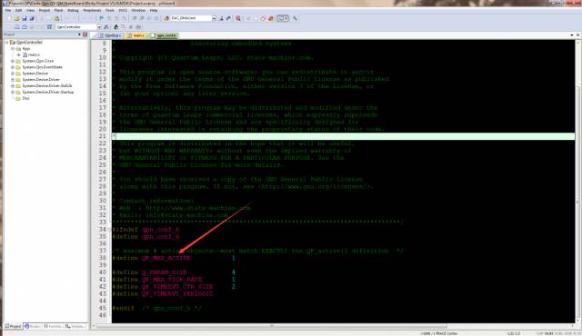

然后需要为Blinky对象分配事件队列内存,并制定整个项目中所使用到的活动对象个数本例程只有一个在#include "qpn_conf.h" 宏定义QF_MAX_ACTIVE配置。
如图所示
