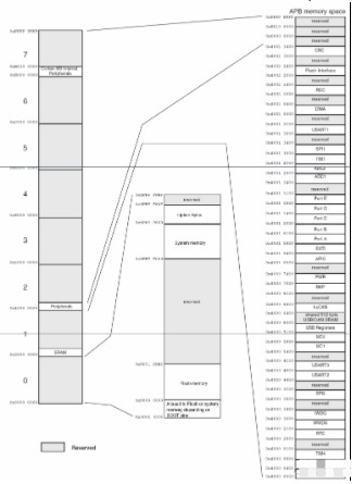

2. 实验理论介绍
芯片的地址映射和寄存器映射原理
存储器映射
存储器在产家制作完成后是一片没有任何信息的物理存储器,而CPU要进行访存就涉及到内存地址的概念,因此存储器映射就是为物理内存按一定编码规则分配地址的行为。值得注意,存储器映射一般是由产家规定,用户不能随意更改。
寄存器映射
寄存器映射是在存储器映射的基础上进行的。
以STM32为例,操作硬件本质上就是操作寄存器。在存储器片上外设区域,四字节为一个单元,每个单元对应不同的功能。当我们控制这些单元时就可以驱动外设工作,我们可以找到每个单元的起始地址,然后通过C 语言指针的操作方式来访问这些单元。但若每次都是通过这种方式访问地址,不好记忆且易出错。这时我们可以根据每个单元功能的不同,以功能为名给这个内存单元取一个别名,这个别名实质上就是寄存器名字。给已分配好地址(通过存储器映射实现)的有特定功能的内存单元取别名的过程就叫寄存器映射。

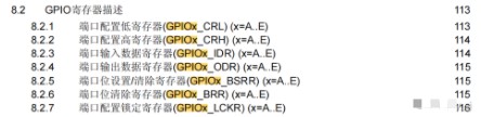

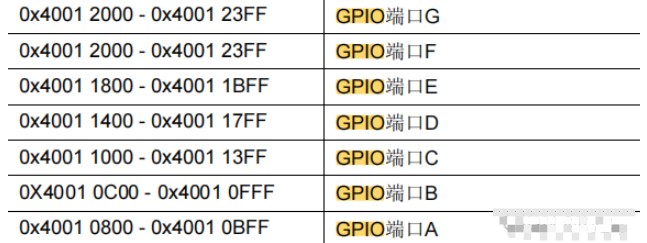

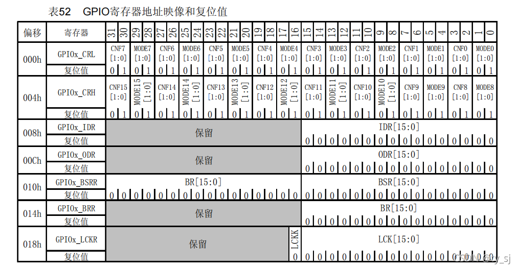

如何找到芯片中寄存器的地址
如果想要找到芯片中某个寄存器的地址的话,就需要查看数据手册,并通过一定的计算,就可以找到寄存器的地址啦。
寄存器的地址分为基地址偏移地址
GPIO口初始化设置
GPIO口介绍
每个GPI/O端口有两个32位配置寄存器(GPIOx_CRL,GPIOx_CRH),
两个32位数据寄存器(GPIOx_IDR和GPIOx_ODR),一个32位置位/复位寄存器
根据数据手册中列出的每个I/O端口的特定硬件特征,GPIO端口的每个位可以由软件分别配置成多种模式。
  • 输入浮空
  • 输入上拉
  • 输入下拉
  • 模拟输入
  • 开漏输出
  • 推挽式输出
  • 推挽式复用功能
  • 开漏复用功能
GPIO口在哪里
参考芯片手册,在stm32f103c8t6中有A B C D E F G七个GPIO口,由上文提到的地址计算方法,可计算出寄存器地址,在通过储存器原理图可找到接口。
关于GPIO的更多地址资料可参考芯片的数据手册

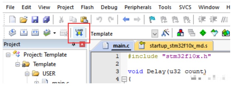

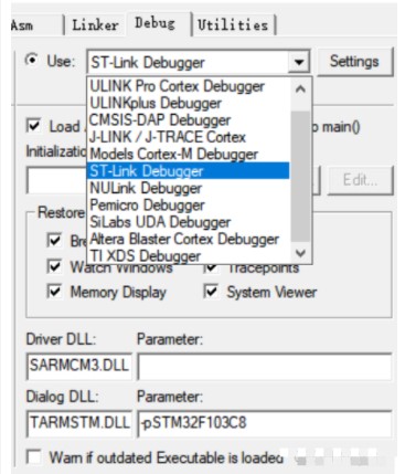

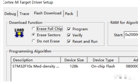

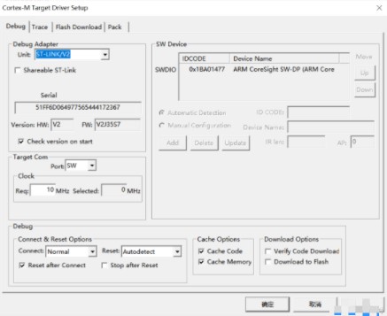

程序烧入芯片
编译程序
  • 配置st-link:在魔法棒中配置
  • 烧入程序:点击LOAD图标烧入
