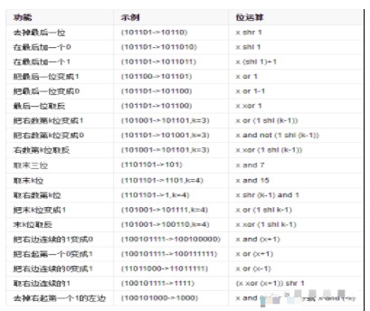

  概念简介以及技巧
   本文会以C语言的交互环境来做代码演示
  常见的二进制位的变换操作
  and运算 &
  • 判断奇偶数

  • 从低位到高位.将n的第m位置1
  将1左移m-1位找到第m位,得到000...1...000, n在和这个数做或运算
  int setBitToOne(int n, int m)
    return n | (1 << (m-1));
  同理从低位到高位,将n的第m位置0,代码如下
  int setBitToZero(int n, int m)
    return n & ~(1 << (m-1));
