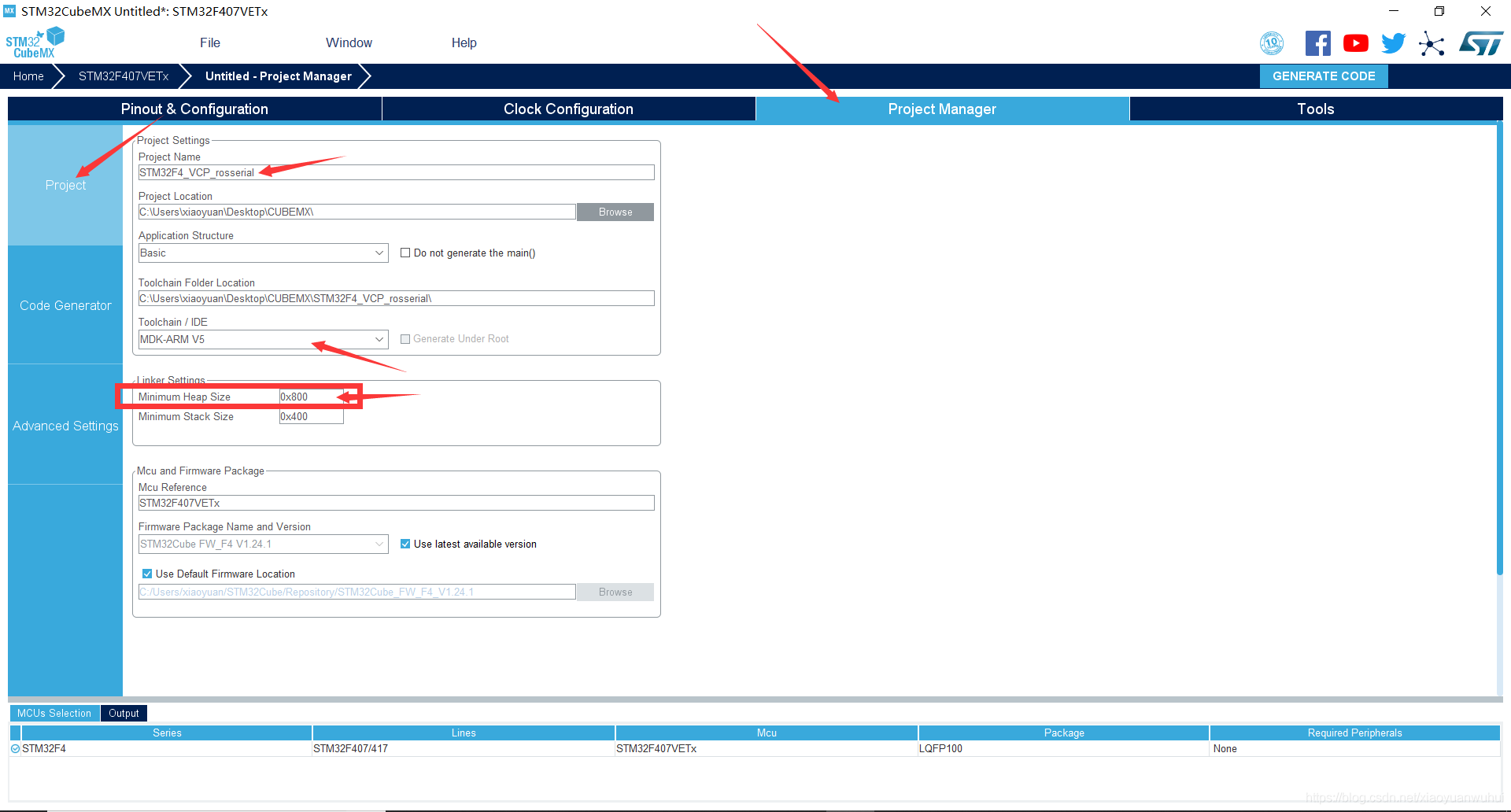

一、基于STM32CubeMX建立STM32F407USB虚拟串口基本工程
配置STM32F407单片机的时钟源,时钟源选择为晶振

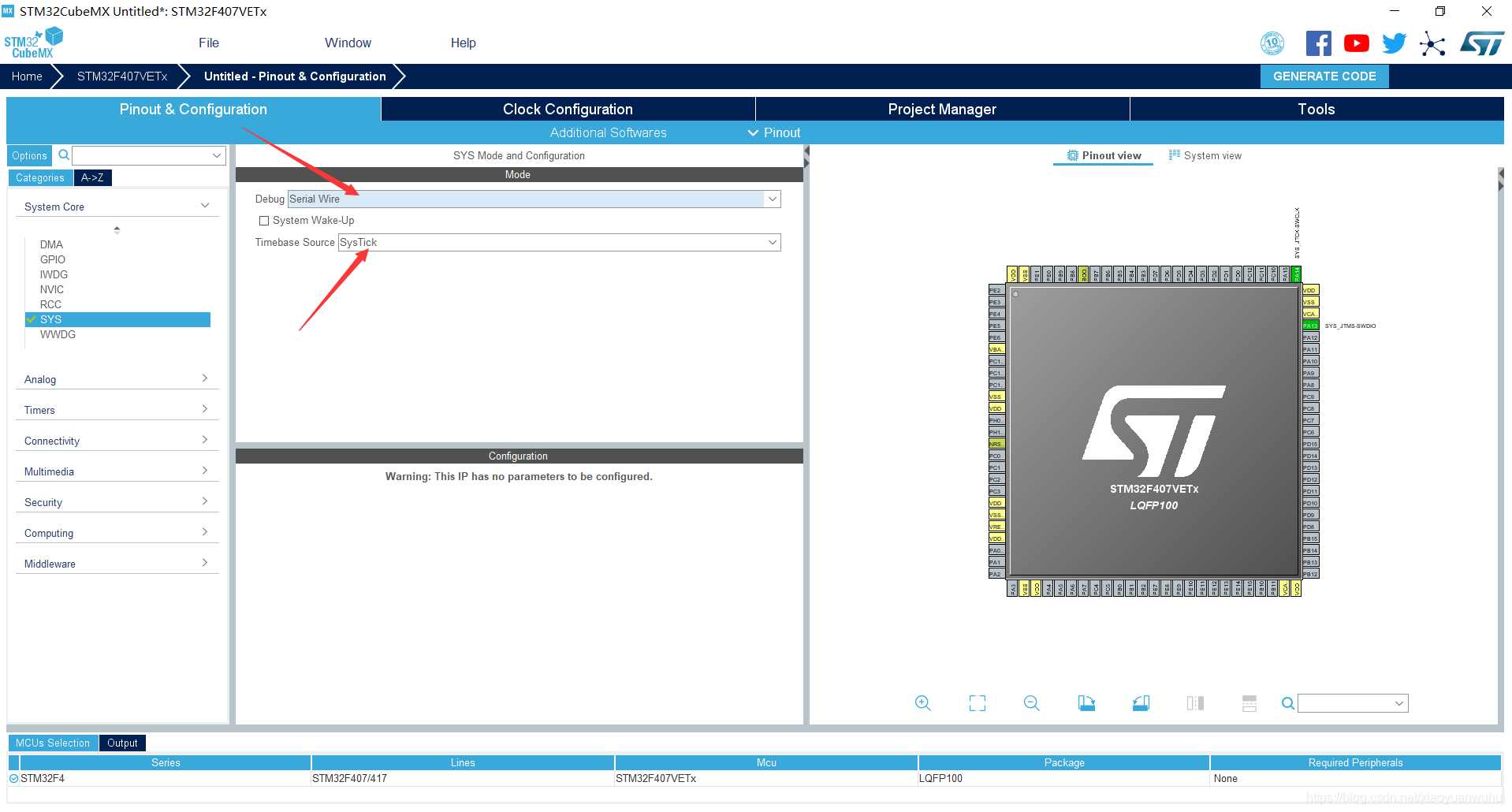

配置调试方式和时基,此处选择的为SW模式。时基选择为系统滴答定时器。

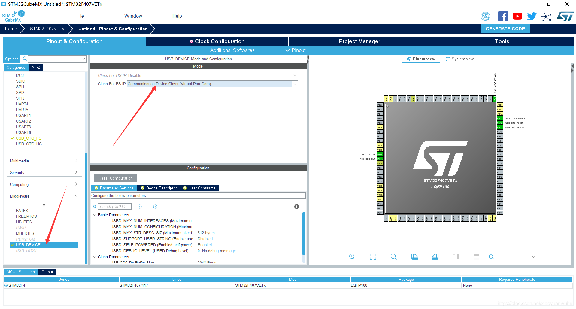

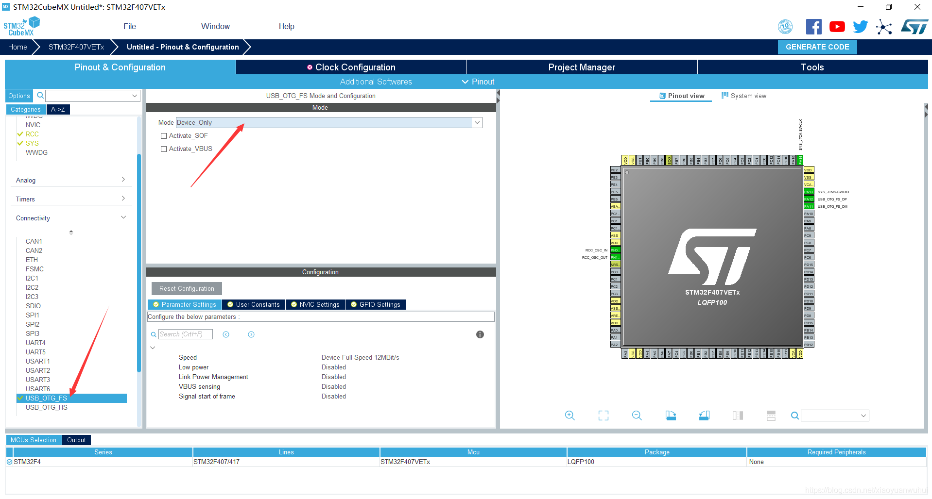

3. 配置USB为全速模式下的仅设备模式
这里使用ST官方提供的USB设备库,并使用CDC类

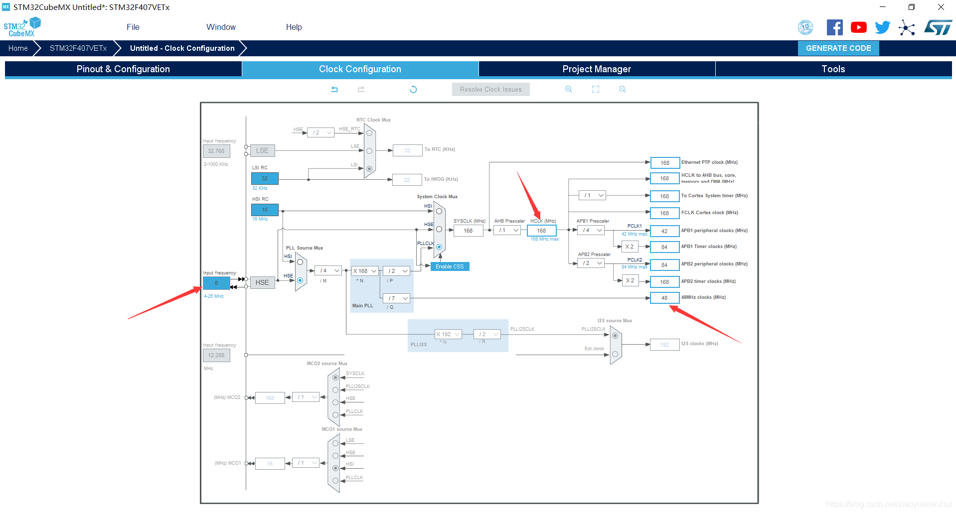

配置系统时钟,这里晶振频率为8M并将系统时钟配置为最高的168M,并注意USB的时钟为48M
这里要特别注意一点,下面红框中标示的,堆空间一定要改大,否则会在设备管理器中显示黄色的感叹号。

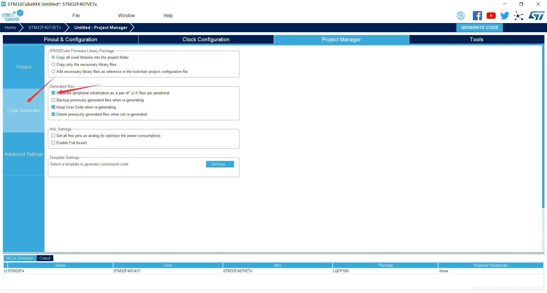

这些都配置完之后便可以点击右上角的生成代码按钮,来生成基本工程代码。

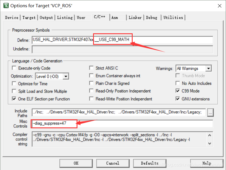

ros_lib增加到工程中之后会报找不到round函数的错误,和一系列警告消息。
针对找不到round()函数的错误可以在增加__USE_C99_MATH的宏,针对大量警告的问题可以在Misc Controls 的位置增加如:–diag_suppress=num,(num,为警告信息#号后面的数字)。
