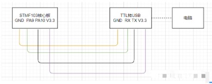

1.硬件准备与接线
stm32核心板、 USB转TTL模块、杜邦线、电脑

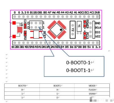

下载时STM32F103引脚,BOOT0置1,BOOT1置0,按下复位键(实物接线图现都为0)
下载成功后BOOT0置0,BOOT1置0,即可显示效果

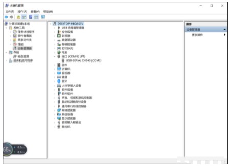

检查驱动,我的电脑----管理----设备管理器-----端口
若无驱动需下载CH340驱动

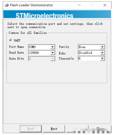

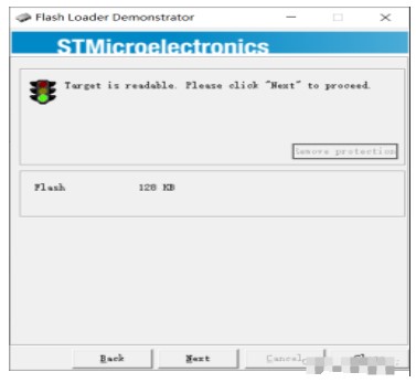

解压下载完成后打开STMicroelectronics flash loader
无须改动一直点击next

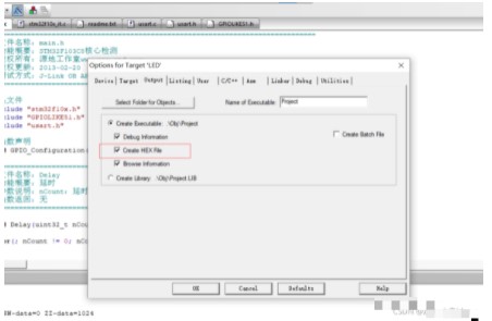

到达上页面时点击“...”找到.hex文件进行选中即可
注:在keil中进行编译会生成.hex文件

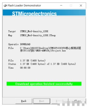

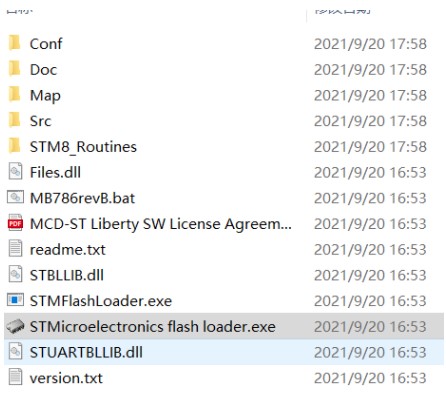

3.下载程序

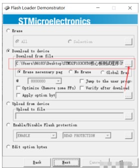

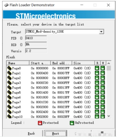

无须改动一直点击next
