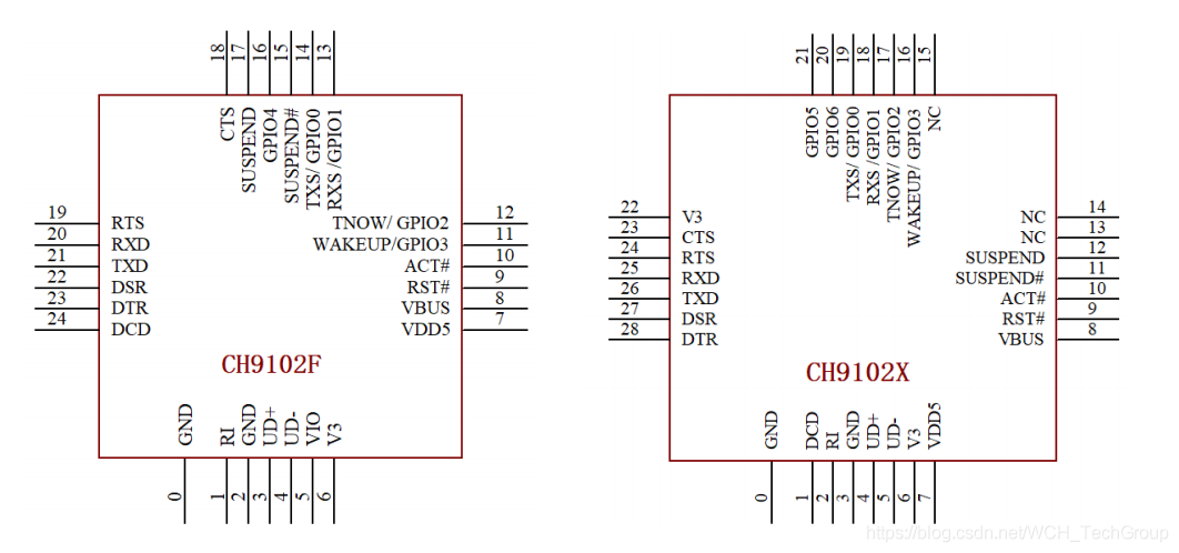

CH9102芯片与CP2102芯片之间可以实现pintopin兼容吗
CH9102芯片与CP2102芯片有哪些不同之处呢?
CH9102芯片与CP2102芯片之间可以实现pintopin兼容吗?
回帖(1)
曾盼丽
2022-2-24 10:11:31
概述
CH9102(WCH)与CP2102的不同子型号之间可实现pintopin兼容,可以在不更改硬件设计的前提下实现不同型号间快速切换与产品应用。CH9102的子型号包括:CH9102F(QFN24)和CH9102X(QFN28),CP2102的子型号包括:CP2102、CP2102N-GQFN24、CP2102N-GQFN28。
应用差异说明
驱动说明
CH9102芯片为CDC类串口芯片,用户可以选择使用操作系统内置的CDC串口驱动,也可以选择使用功能更完整且性能更好的VCP串口驱动程序。沁恒全方位提供多种USB串口驱动程序供选择,支持Windows/Linux/Android/Mac OS等操作系统。
CP2102芯片仅支持使用VCP串口驱动程序,使用时需要单独安装厂商提供的驱动程序。
GPIO使用说明
CH9102与CP2102使用GPIO或其他扩展功能时,需要使用各厂商单独提供的VCP串口驱动程序与专用动态库。
硬件差异说明
CH9102F VS CP2102N-GQFN24
CH9102F的PIN16为GPIO,CP2102N-GQFN24上相应引脚NC。
CH9102X VS CP2102
CH9102X的PIN16~PIN21为GPIO,CP2102上相应引脚NC。
CH9102X的PIN17提供RS485方向控制功能。
CH9102X VS CP2102N-GQFN28
CP2102N-GQFN28的PIN22为GPIO,CH9102X该引脚为V3,设计需要连接。
其他说明
  • CH9102的USB收发器按USB2.0全内置设计,UD+和UD-引脚不能串接电阻,否则影响信号质量。
  • 以下场景下,CH9102务必使用VCP驱动程序:
  • 使用串口RTS/CTS硬件流控
  • 使用GPIO
  • 使用DTR和RTS用作串口下载控制
  • 对于串口收发性能有较高要求
