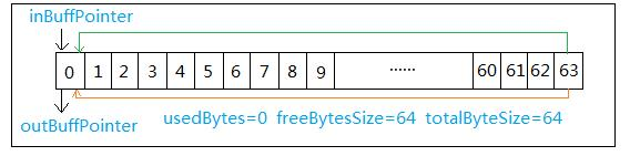

以上的代码比较简单些,下面以环形缓存作为一个例子阐述单一职责原则。环形缓存是常用的一个软件组件,单片机中常应用通信,ADC采样数据的缓存等。环形缓存的效果图如下:

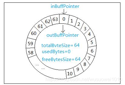

上图所示是一个大小为64单元的环形缓存示意图,绿色inIndex与outIndex表示当前操作环形缓存位置索引指针。蓝色描述缓存大小,已用大小及空闲大小。绿色与橙色长回环箭头,表示操作索引指针返回处,即有此形成环形。更加形象的如下图所示:

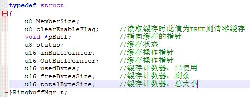

下面新建一对文件模块,命名如为ringbuff.c与ringbuff.h;在头文件中定义环形缓存结构体如下:

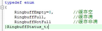

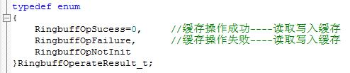

再定义一个环形缓存状态枚举类型如下
再定义一个缓存操作结果枚举类型
至此环形缓存需要定义的类型定义完毕;由上面代码可见,结构体功能单一,枚举有两个,完美地遵循了“职责单一原则”;没有不相关的定义。

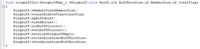

实例初始化:

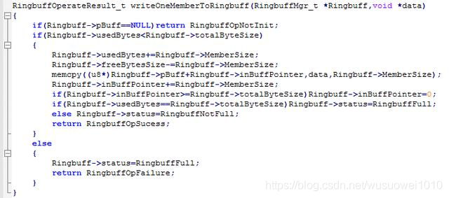

单一成员进入环形缓存:

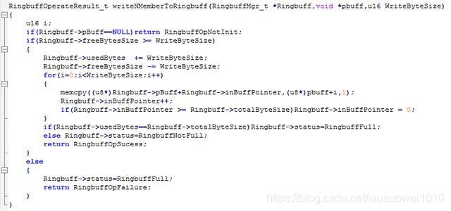

多成员进入环形缓存

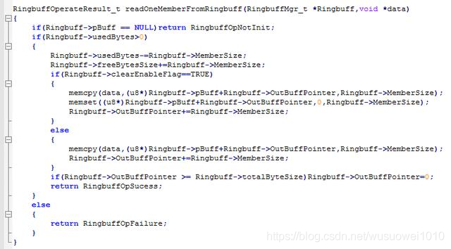

单一成员出环形缓存
在“ringbuff.h”中列出上面四个函数如下
再定义一个环形缓存状态枚举类型如下
再定义一个缓存操作结果枚举类型

多成员进入环形缓存
