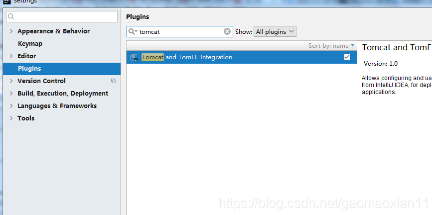

首先打开settings
搜索plugins,在右边搜索tomcat,
社区版不存在 tomcat and Tomee Integration这个插件,所以我们得选择其他的支持tomcat的插件

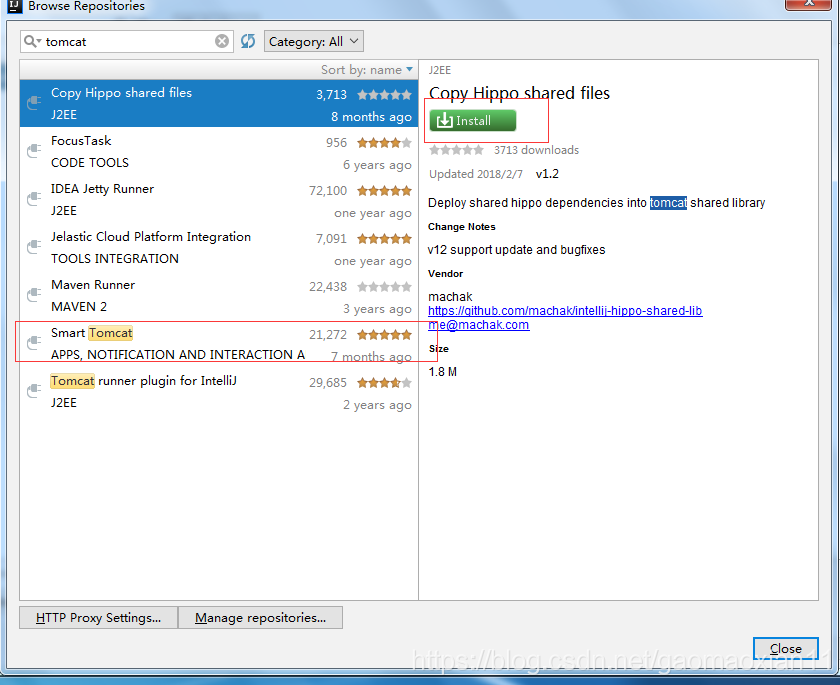

这里选择Browse repositories,可从网上找一个tomcat插件安装
这里选择smart tomcat插件,这个插件可以使用,选中这个插件,然后点击install进行安装

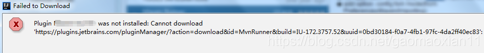

当插件装好后,他会让你重启idea,重启就可以,如果要是install失败,
出现如图类似的下载失败,可以找到那个下载地址,在浏览器中打开这个链接就能下载了

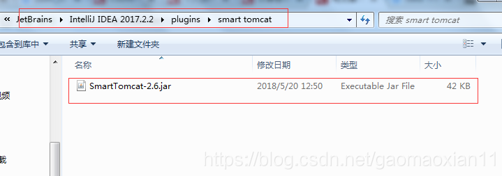

下载好后,解压这个文件,将这个解压后的这个jar包放入到idea plugins目录下。这里最好建一个smart tomcat目录,然后将jar包放入

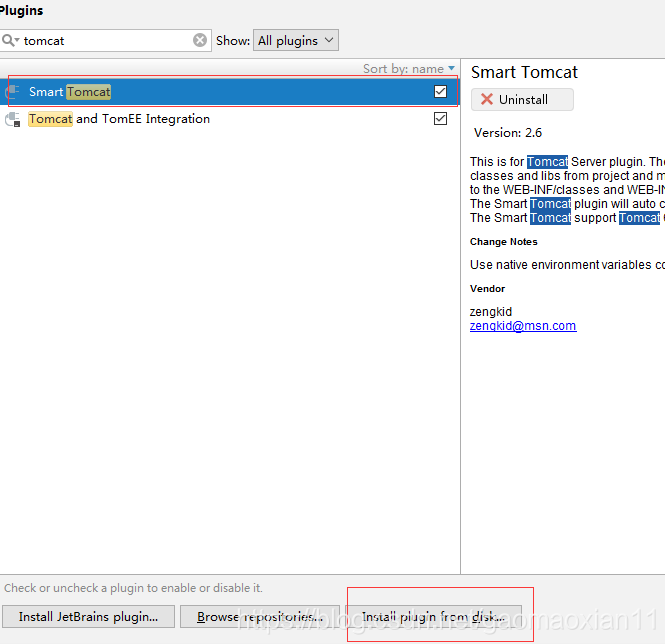

重启完idea后,再次搜索tomcat 插件,看smart tomcat是否已经加入,若并没有smart tomcat,则需要点击下方的
install plugins from disks,找到刚放入的tomcat插件jar包的位置即可,然后重启idea

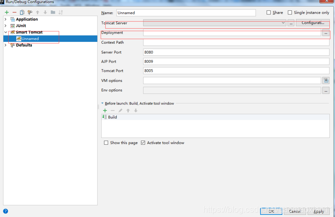

重启好后,点击edit configurations,然后选择那个左上角的加号
点击好后,需要配置tomcat server 和web项目,tomcat server选择对应tomcat的根目录
而deploymnet选择需要启动的web项目,特别注意的是,这里选择web项目的webapps目录,同理如果是myelipse项目选择webContent目录,选择好了后,就可以启动项目了。
至于这个打包的话,还是加入maven插件来打包吧,这个插件未找到打包的方式,毕竟是免费的。
