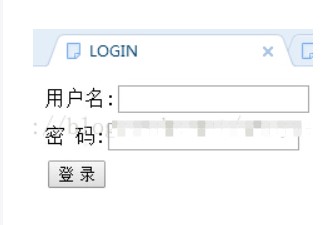

这样,浏览器收到了第一个网页,显示效果如下。
不管其他的,我们先登陆一下试试,输入用户名:hello,密码:world,点击登录。然后我们发现单片机收到了如下数据:
GET /Login.cgi?Username=hello&Password=world HTTP/1.1
Host: 192.168.1.199
Connection: Keep-Alive
Accept: */*
Accept-Language: zh-CN
User-Agent: Mozilla/4.0 (compatible; MSIE 8.0; Windows NT 6.1; Trident/4.0; SLCC2; .NET CLR 2.0.50727; .NET CLR 3.5.30729; .NET CLR 3.0.30729; InfoPath.2; SE 2.X MetaSr 1.0)
Referer: http://192.168.1.199/
Accept-Encoding: gzip, deflate
好了,我们需要的数据应该全在第一行里面了,有用户名和密码,但是看一下浏览器的地址栏,用户名和密码同样以URL的形式出现了:
HTTP://192.168.1.199/Login.cgi?Username=hello&Password=world
逗我呢这是,密码全看见了,有没有更为安全的方式呢,当然是有。

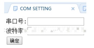

现在让我们先做一个设置单片机串口的网页,并通过网页更新单片机串口设置。网页代码如下
(网页代码2)
COM SETTING
先看一下效果:
串口的设置是在变的,不能写死到网页里,该怎么动态显示呢?
当然,这种时候少不了Javascript。在网页的最后追加几句话:
(网页代码3)
value里的值是通过单片机实时生成的,我们姑且这样写。发送一下试试先:
HTTP/1.1 200 OK
Content-Type: text/html
Content-Length:410
(网页代码2)
(网页代码3)
现在,显示效果是这样的:
这样,我们完成了单片机内部参数在网页上显示的效果。
