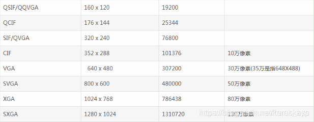

(5) 图像解析度/分辨率(Resolution)
程序员Android 转于网络

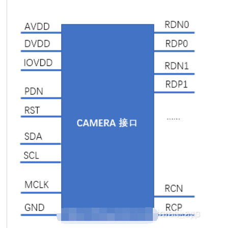

二、Camera硬件接口
1、camera的硬件接口如下图所示
程序员Android 转于网络
主要由如下五部分组成,协同工作:
(1) 三路电压AVDD/DVDD/IOVDD:
AVDD模拟电源,主要给感光区和ADC供电,要求比较干净;
DVDD数字电源,主要是给ISP供电;
IOVDD数字IO电源,给I2C和DVP供电。
(2) PDN/RST:
RST:用来reset sensor;RESET一般是低电平有效,当脉冲为低电平时,reset sensor,而正常工作时,应该设置为高电平。
复位时序时序通常是: 高 –> 低 –> 高,根据硬件需要加一定的延时;
PWN:PWN一般高有效,当脉冲为高电平时,进入省电模式,而正常工作时为低电平。高电平时,一切对camera的操作都是无效的,包括复位。所以在RST之前,一定要将PWN管脚设置为正常工作模式(低电平),否则复位无效。
(3) I2C 控制接口SCL/SDA
(4) MCLK 时钟用于分频给其他的clk使用;
(5) mipi 接口RCP/RCN、RDP/RDN

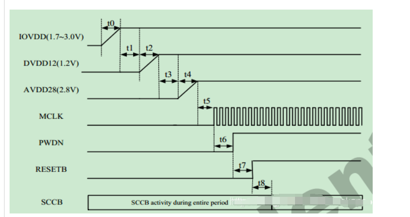

2、camera 的工作时序
camera 工作时的上电时序,要完全按照datasheet上面的先后及时间间隔来:
程序员Android 转于网络

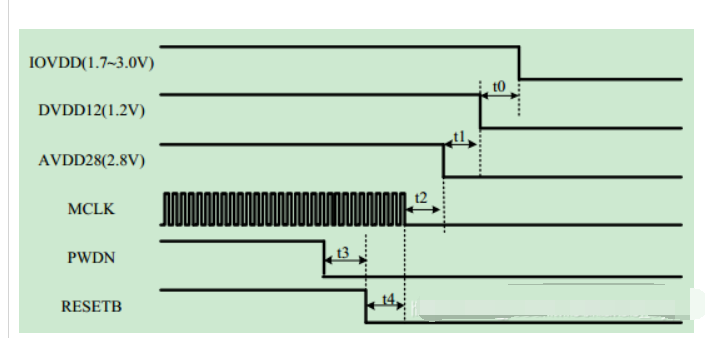

同样camera的下电时序也是一样:
