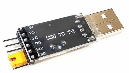

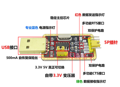

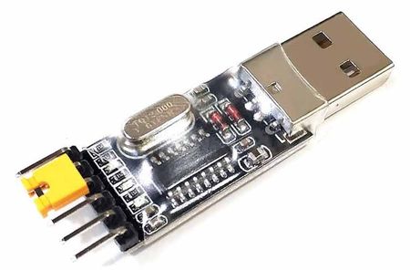

CH340模块成品一
这是最常见的一种CH340模块了, 芯片为CH340G, PCB板上无3.3V/5V切换, 靠引出脚的短路帽进行切换.

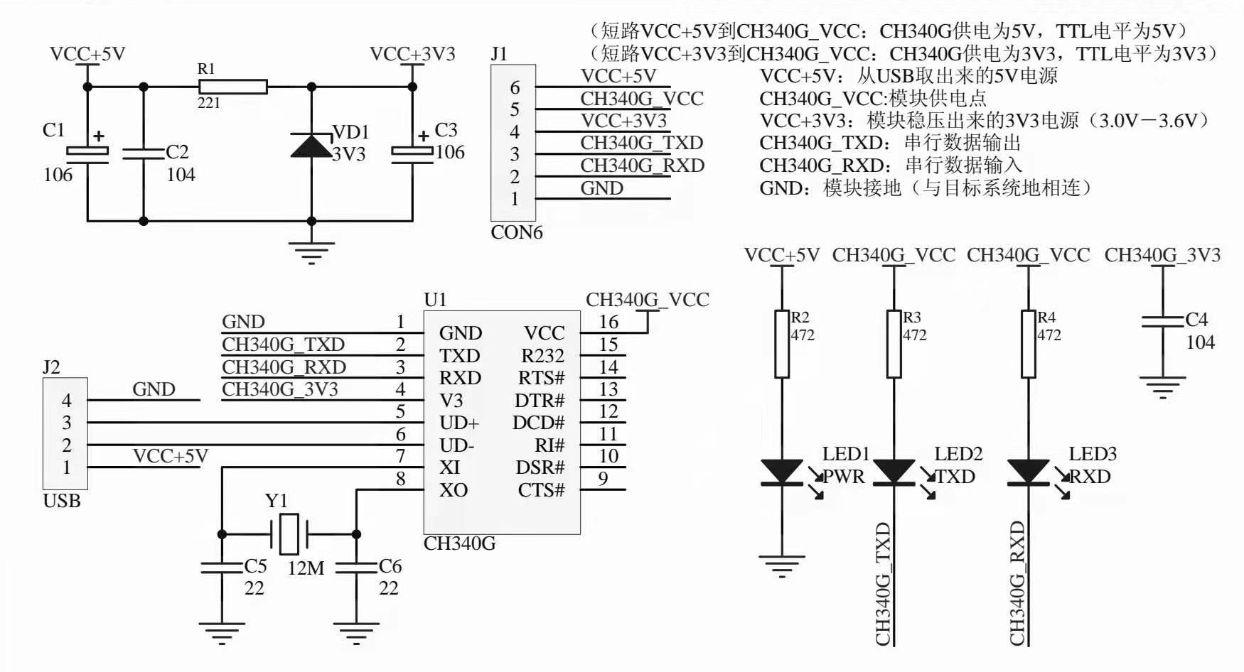

关于如何用短路帽切换电压, 可以看下一张图的说明. 这6个pin中, 如果无短路帽, VCC是悬空的, 短路5V就是将5V加到VCC, 短路3V3就是将3.3V加到VCC.
加在VCC上的电压决定了TTL电平的电压. CH340G的pin 4的3V3输出并未使用, 通过一个电容接地.

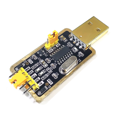

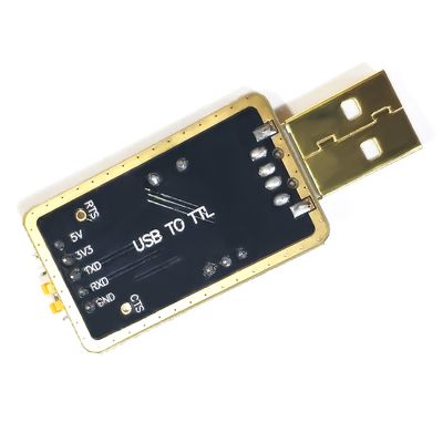

CH340模块成品二
俗称土豪金的另一种成品板, 使用的依然是CH340G, 这个板子的好处在于, 通过短路帽切换TTL电平电压后, 可以自由选择输出5V电压或者3.3V电压. 在输出脚上的短路帽是用于将rx和tx连成回路作测试用的

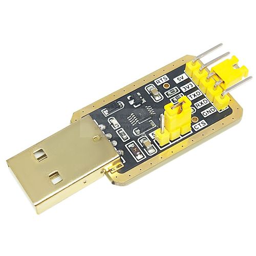

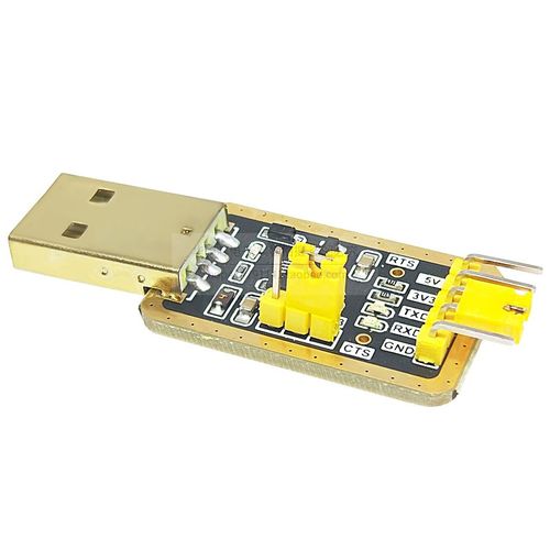

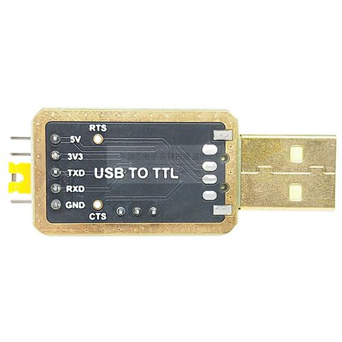

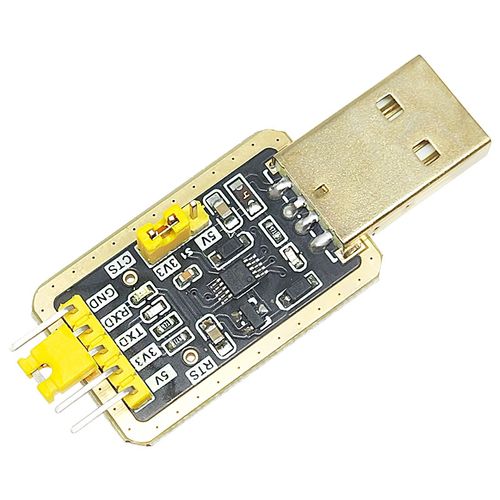

CH340模块成品三
也称为土豪金, 但是使用的是CH340E, 不再需要外置晶振, 功能和前一种是一样的

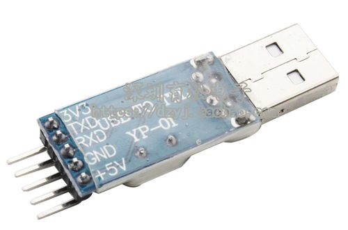

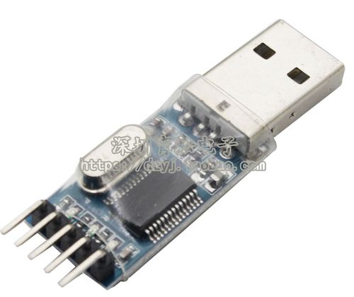

PL2303模块成品一
这是PL2303最常见的一种模块, 不带电压切换.

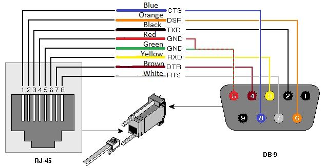

Console线的连线
RJ45到DB9(RS232)
对于下面图示的说明:
  • RJ45公头, 就是一个超五类或六类网线头, Pin 1 就是当你看着它, 线材远离你&头朝你&簧片朝上时, 最左边的那个pin.
  • DB9母头俗称COM口, 当你看着它, 线材远离你&头朝你&一行5个孔在上方时, Pin 1 就是右上角的孔, Pin 6 就是右下角的孔.
  • 大多数情况只需要3条线就能使其工作: RD, TD 和 GND, 这三条关键的线由硬件控制, 其他所有的线只是让软件控制数据.
DB9的pin定义
1  CD or DCD  Data Carrier Detect
2  RD or RxD  Received Data
3  TD or TxD  Transmit Data
4  DTR        Data Terminal Ready
5  GND or SG  Signal Ground
6  DSR        Data Set Ready
7  RTS        Request To Send
8  CTS        Clear To Send
9  RI         Ring Indicator
RJ45和DB9的接线关系
RJ-45        DB9(DB9内接线)
  1 RTS         8 CTS Clear To Send
  2 DTR         6 DSR Data Set Ready
  3 TxD         2 RxD Received Data
  4 GND         5 GND Ground
  5 GND         5 GND Ground
  6 RxD         3 TxD Transmit Data
  7 DSR         4 DTR Data Terminal Ready
  8 CTS         7 RTS Request To Send
更直观一点的图
