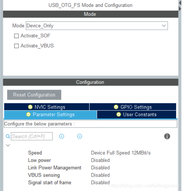

一、整体步骤
- 使用STM32CubeMX生成MSC与SDIO模版
- 在 u***d_storage_if.c 中的 获取容量函数、读函数、写函数中、分别写入SD卡容量信息、SD卡读、SD卡写。
二、STM32CubeMX配置
芯片:STM32F407VG
基本上只需要使用STM32CubeMX给的默认配置就行了

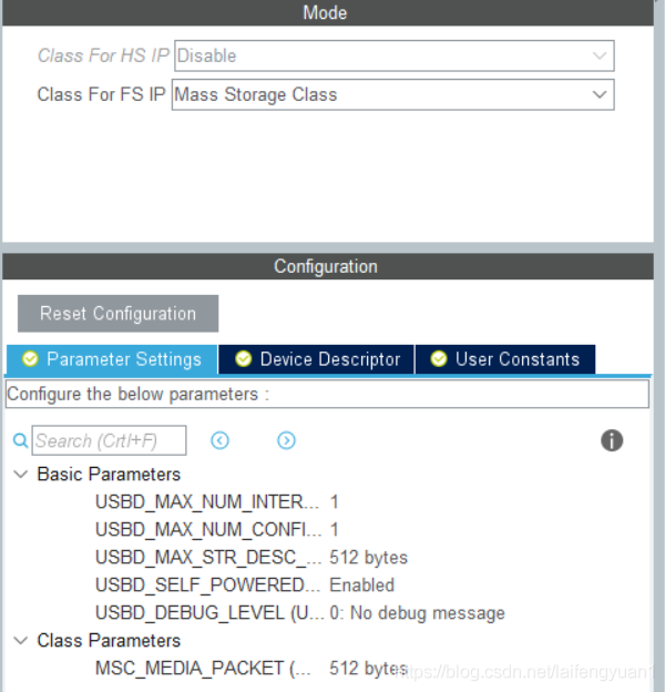

- 首先SD可以开启DMA读取或者单纯的SD的中断,但是其中优先级一定要为SD > SD DMA Rx/Tx > USB,不然当SD卡在读写的时候被其他中断打断,会直接导致U盘掉盘,中途卡顿。

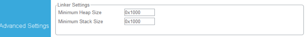

- 由于是全速FS,USB通信速率最高为12Mbps,所以理论上的读写速度是位于1.5MB/s的。但实际上,经过本人测试,读速度在700KB/s左右,写速度在400KB/s左右。如果需要提高读写速度,则可以把 u***d_conf.h 中的 MSC_MEDIA_PACKET 设置大一点,并且将STM32的堆空间设置的更大一点,这样可以尽可能的接近理论速率。

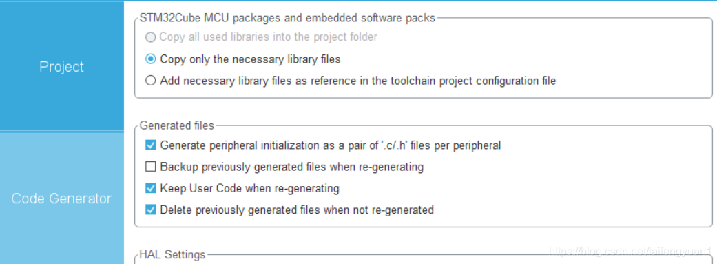

一、整体步骤

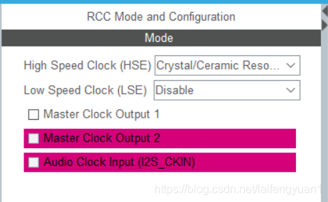

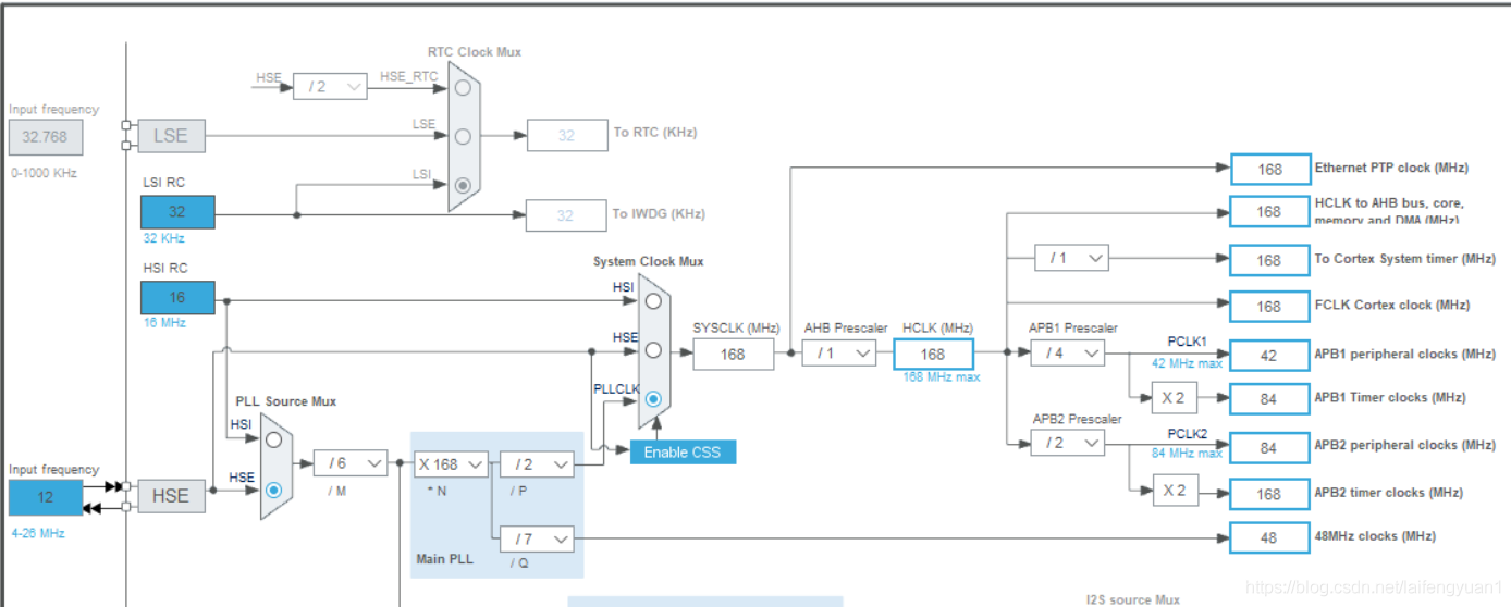

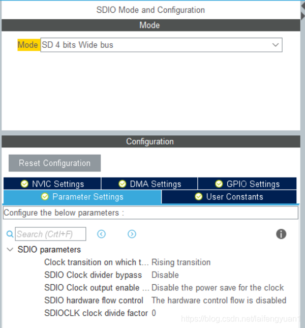

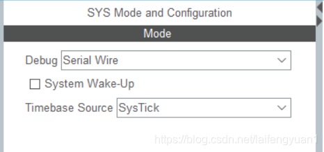

二、STM32CubeMX配置
芯片:STM32F407VG
