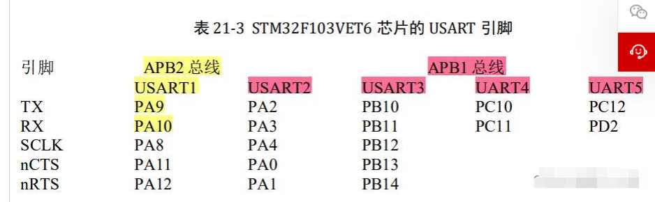

STM32F103VET6芯片的USART引脚参数有哪些?
开启该帖子的消息推送
单片机
STM32F103VET6
STM32
