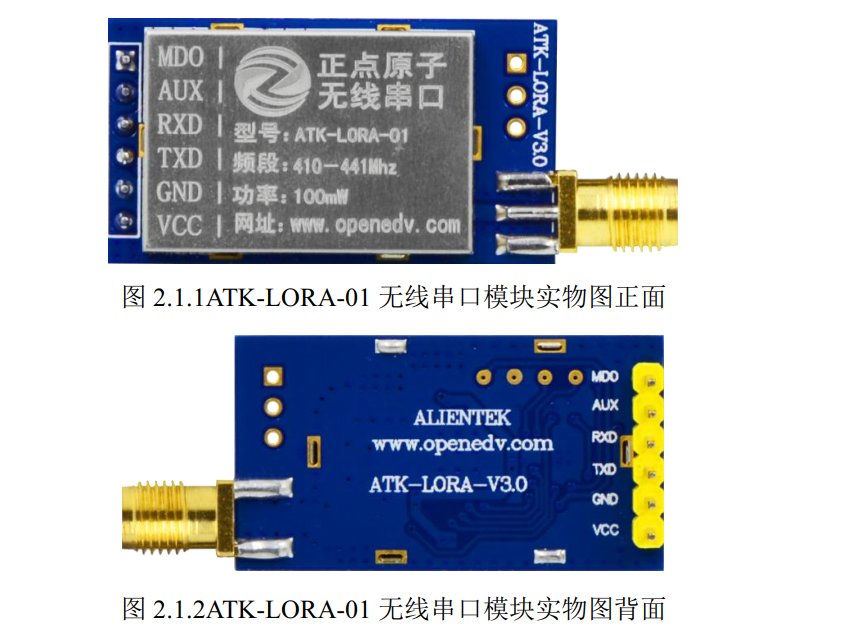

本次教程使用的LoRa模块是正点原子的ATK-LORA-01,实物图就长这样:
刚开始拿到手一看,不就是个无线串口嘛,写一下串口的数据收发就完事了,应该很快就能调好了。可是最后前前后后调通大概花了我一天时间,这当然得归功于正点那个又臭又长的例程,和讲不明白重点的用户手册。我觉得大家用这些模块肯定是想直接就可以拿来用的,程序应该是很方便移植的那种,可是正点偏不,非要在程序里面加各种各样的显示屏、外设模块,然后写一些复复杂杂的看着就头大的程序。于是我又上网参考了一下别人的程序,结合自己的调试经验,又重新写了LoRa模块的程序,移植十分方便。

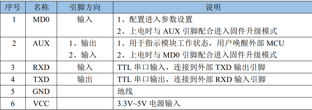

首先便是引脚功能描述:除了串口常见的那四个引脚外,还多了两个引脚。参考它的说明我们可以得出这两个引脚是用于配置模块通信的引脚,因为是无线串口,肯定两个模块得有相同的配置才能通信嘛。

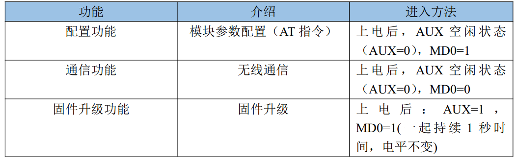

接着就是这两个配置引脚的描述了,它关系到我们如何让模块处于不同的工作状态下:显然,当AUX和MD0引脚都为低电平时,才是模块的通信功能(即两个LoRa模块互相收发数据)。而我们在刚开始给它配对的时候,需要进入配置功能,这时候需要MD0引脚为高电平。然后我们从手册中得知,MD0、 AUX 引脚悬空下为低电平
这也就是说,当我们已经配对好两个模块后,我们是可以不用接MD0、AUX这两个引脚的线的,让它们悬空处于低电平两个模块就可以通信了,这样基本就和串口没什么区别了,程序也会相应地简化很多了。

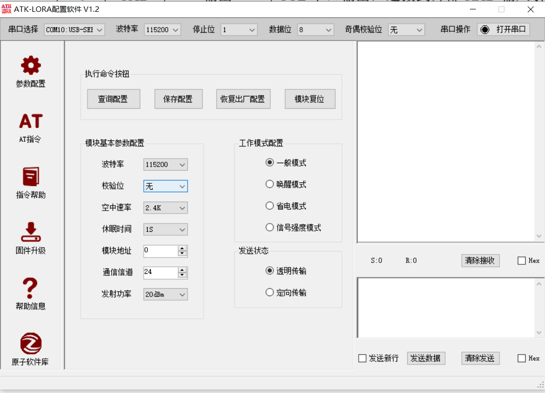

那么如何配对两个模块呢?我个人的建议就是接一个USB转TTL连到电脑上,然后用正点提供的上位机去设置。这样可以不去关心那些AT指令的写法及意义,达到最快速的上手使用LoRa模块。这里连接好后修改模块基本参数配置就好,工作模式配置和发送状态先保持默认。模块参数配置里面两个模块必须都保持一致,我个人建议把通信信道、模块地址可以修改一下,这样可以减少干扰(以防万一嘛)。
一旦我们的模块配对好后,程序的编写逻辑就很简单了,就只是串口的接收和发送了。当然,我们完全可以把模块的配置之类的操作写在程序里,不过试想我们需要再连两个引脚的线,而且多写很多的逻辑控制,为什么不先把它配对好后当个串口用呢?

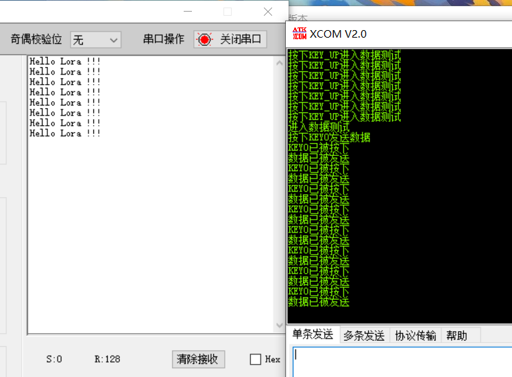

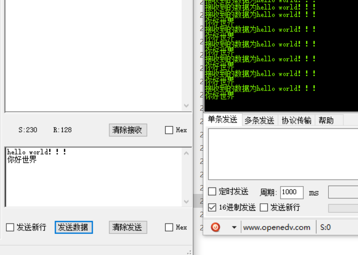

结果演示
数据发送效果:
数据接收效果:
这里开两个串口助手就可以,一个用于看和MCU相连的LoRa模块的数据,一个用于看和电脑相连的LoRa模块的数据,还是很好理解的。
