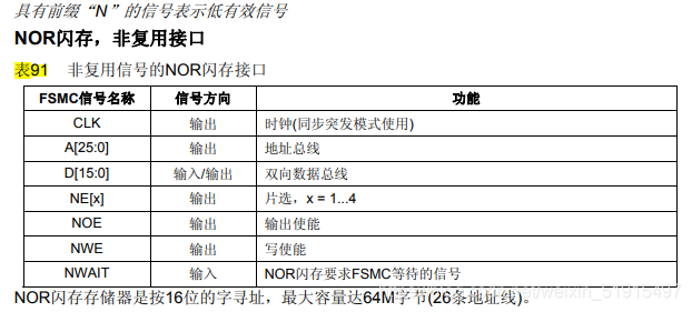

1.FSMC*(Flexiable Static Memory Controler)*
1)FSMC的应用:

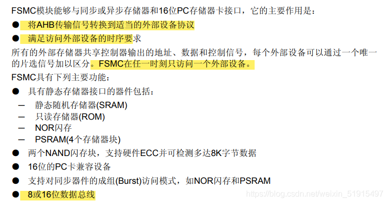

- 以上是STM32官方手册的内容,可以认为,FSMC,是芯片内部专门可以用于读取外部接入的(SRAM,PC卡等)需要并口协议读写的存储器的一个控制器,起到一个连接器(或者是桥)的作用。
只要我们按芯片要求将外部SRAM等于GPIO连接好,并配置好FSMC的相关配置,就可以给这些SRAM配置一个向内部寄存器那样的地址,就可以直接向SRAM的具体地址写入数据(软件上和寄存器操作一样,直接给对应地址赋值,但实际是通过并口数据线将数据写入)这样就可以是我们对外部SRAM的使用效率提升,而不用再使用GPIO去模拟对应的时序*(可以直接向内部寄存器一样赋值)*。

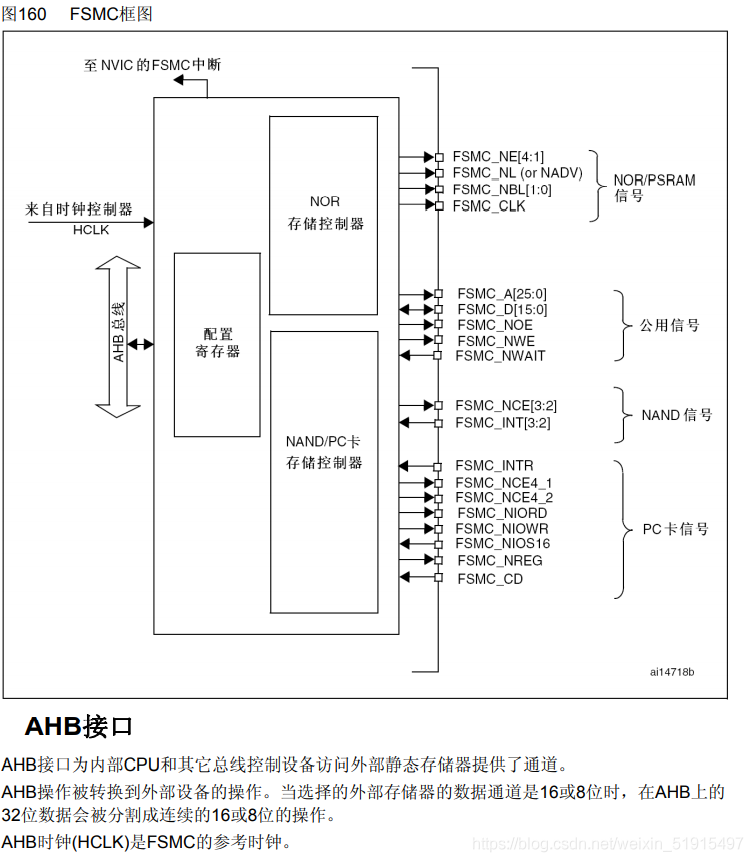

- 从上面的框图也可以看出,因为并口信号线FSMC[15:0]是公用的,所以一次只能同时外接一个SRAM类的存储器。

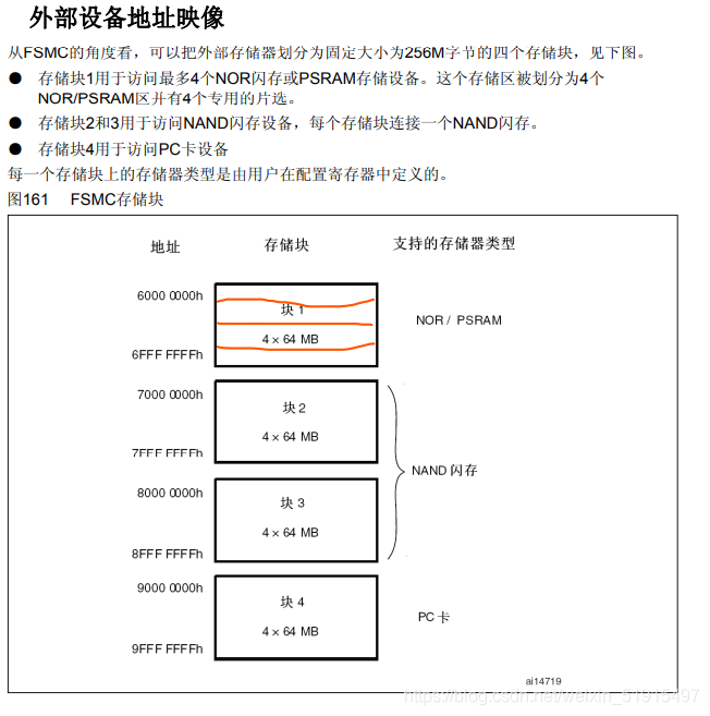

- 如上图,实际上,是内部连接的AHB将FSMC可控制的寄存器区域划分为以下这四个,其中NOR/PSRAM内再划分为Block1-4四块。FSMC在这片区域寻址(这片区域的地址在配置完成后,将会称为外设的地址 即把外设地址命名为这些地址)时,使用HADDR地址线(共有28位[27:0]),HADDR[27:26]两位决定NOR/PSRAM内部的的Block1-4(00-1;01-2;10-3;11-4)。

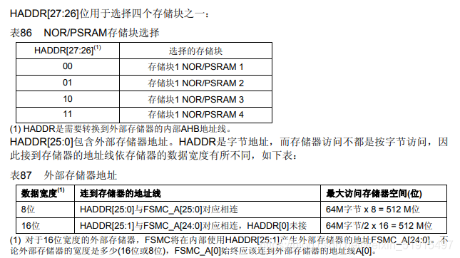

- 值得注意的是在外部SRAM连接的FSMC_A在存储器位数不同时,地址线的对齐方式不同。
因为在内部AHB的地址里(即HADDR[25:0])是以字节为单位的,即一个地址可以写8位数据;
当外部是以半字(16位)为单位时,这时候每当在外部地址写完一次(16位数据)的过程中,内部AHB对应的地址应该是移动两位的(2*8位);所以为了使用方便,这儿有一个很巧妙(也很常用)的方法就是将HADDR[25:0]左移一位与FSMC_A对齐;
- 举例如下:当在外设FSMC_A的第……0001*(地址为bit0 = 1处的地址,前面的0省略)写数据时,HADDR中对应是第……001 _(地址为bit1 = 1处的地址,下划线表示:因左移一位对齐而失效的HADDR [0] )*; 这样在外设写……0001;这移位时,内部HADDR 实际上走了……0010,和0011两个8位数据
- 所以这样的对齐方式,使FSMC_A的一位会对应HADDR的两位:
[tr]FSMC_A(16位单位外设地址)HADDR(实际内部的8位单位地址)[/tr]
| 000 | 00 0 和 00 1(下划线表示因左移而失效的HADDR[0]) |
| 001 | 01 0 和 01 1 |
| 010 | 10 0 和 10 1 |
- 可以看出刚好是左移一位对齐,而且000 位仍有对应 000位地址,即起始地址仍一样。

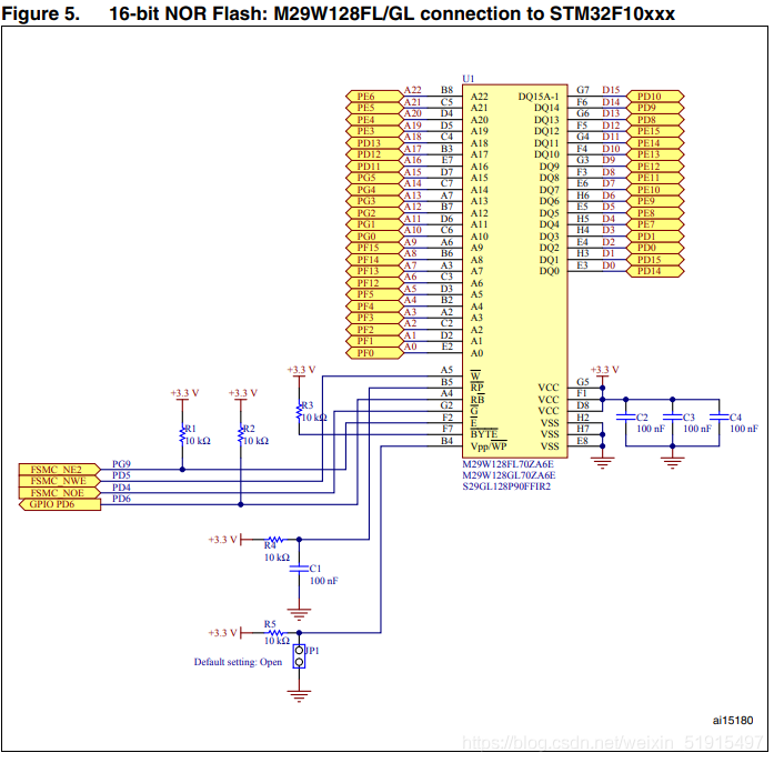

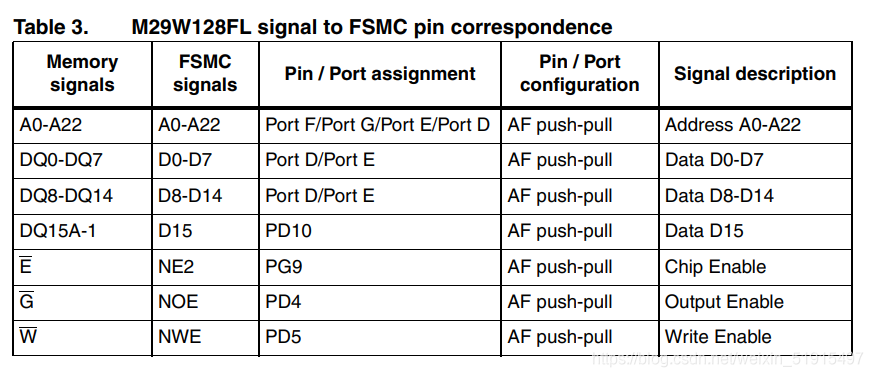

(3)硬件连接:
(FSMC只有大容量,多引脚封装的stm32有,我用的是STM32ZET6)具体的引脚连接可参照下图、下表,或者上面的参考博客

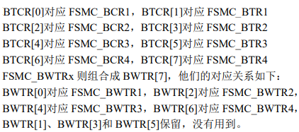

主要有FSMC_BCRx*(片选控制寄存器),FSMC_BTRx(读时序控制寄存器),FSMC——BWTRx(写时序控制寄存器)*
按如下组合进行访问:

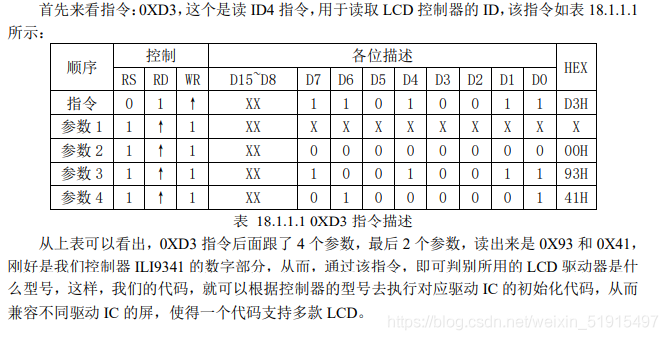

- 0xD3:读ID.

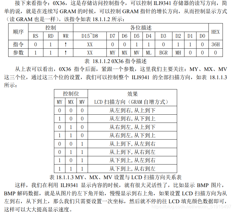

- 0x36:控制GRAM的指针增长方向。

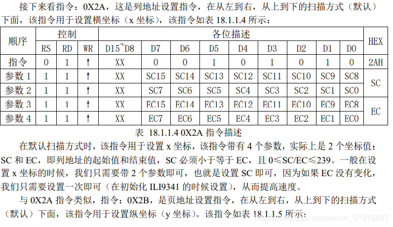

- 0x2A:设置列坐标,(即x轴横坐标)
0x2B:与2A一样,设置的是行坐标(即y轴纵坐标)
注:以下的SC可以理解为 Start Column;EC可以理解为Ending Column.

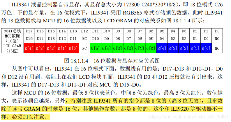

- 0x2C:填入颜色数据(RGB565格式)
RGB565格式如下:
同时,我们从高亮那部分可以得知,为什么我们之前法横纵坐标的数据的时候,每个坐标(如SC)必须用16位(为了兼容足够大的屏幕),却被拆成两个8位来发的原因。

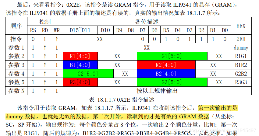

- 0x2E:读GRAM,即读处对应点的颜色:

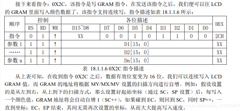

RGB565格式如下:
