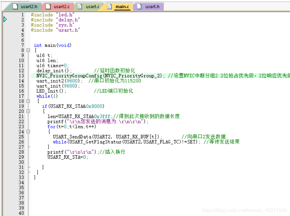

(2)STM32与LORA模块连接后,即可通过keil和ST-Link烧写代码,主要代码如下:
main.c

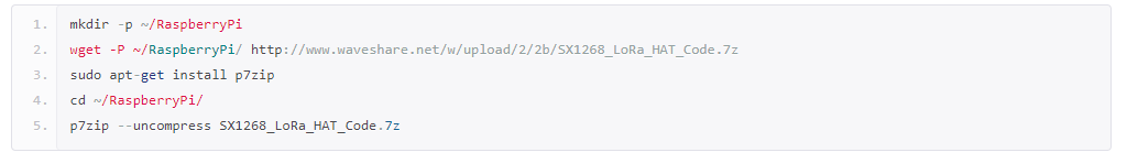

(1)通过VNC远程控制树莓派
(2)在控制台按部就班输入以下指令

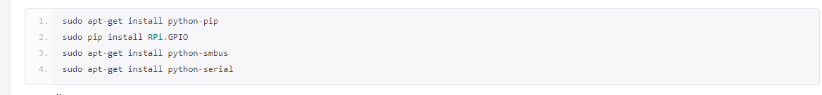

(3)安装python库:
(4)打开串口,请参考以下链接

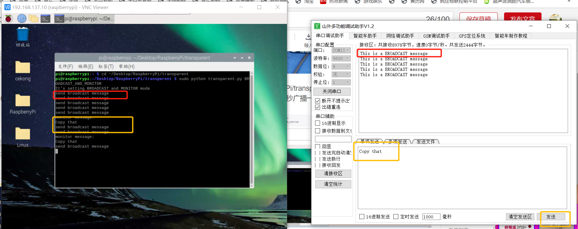

(6)进入RaspberryPi/transparent目录,输入下面命令(
实际上我自己是将文件移植到了桌面,下面的操作是以我的实际操作情况而截的图。左边的是通过树莓派查看数据,右边的图是通过串口助手查看的,但是是基于STM32平台)
,连接Pi 3B+的LoRa模块约两秒广播一次数据,Pi 3B+收到后打印数据,指令操作如图所示:

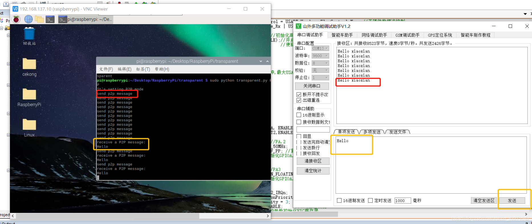

(7)用户可以输入sudo python3 transplant.py P2P进行点对点的通信
