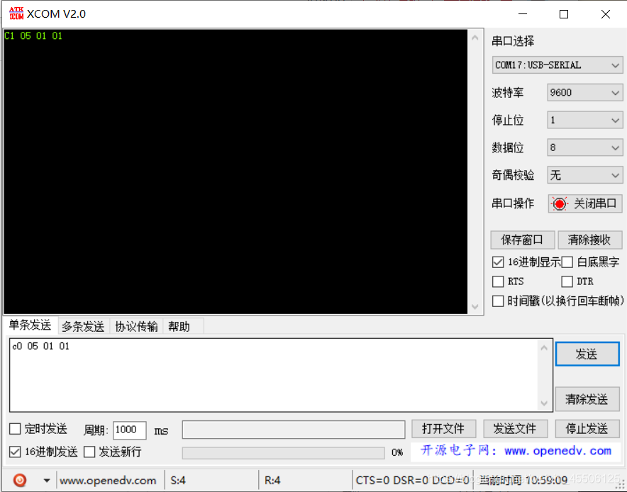

1、首先将SX1268模块的工作模式设置为配置模式:M0 = 0,M1 = 1
然后使用u***线连接到PC机,打开串口
2、在串口监视器输入以下命令:

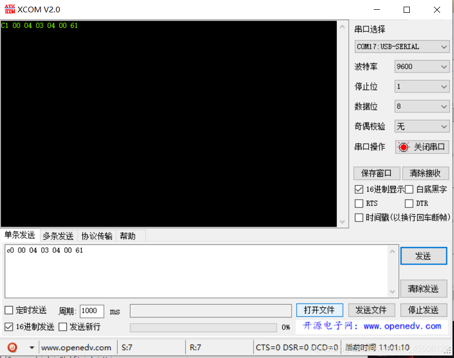

c1 05 01 01
c1 00 04 03 04 00 61
!我这里配置信道为01,模块地址为0x0304、网络地址为0x00、串口为9600 8N1、空速为1.2K,俩个SX1268模块配置的参数都要相同。配置好之后,这俩个模块就可以正常的通过串口收发数据了。
3、配置好之后就接线,PC机通过u***线接一个SX1268模块,树莓派端直接把SX1268模块插进去就行,进入exmaple示例代码中的thing_alinkk.py文件中,修改设备三元组和把串口通信程序加进去,完整代码在下面,运行成功之后就可以通过PC端串口监视器看到树莓派发过来的数据,PC端发送数据过去之后在树莓派上面可以正常打印出来,而且在阿里云物联网平台上面也可以看到是有数据上传过来了的。
