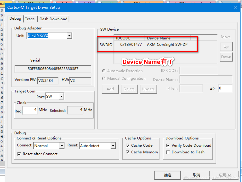

在Keil调试STM32的时候突然出现如下报错
debug --> settings 打开的时候明明可以看到ST-Link的设备信息,可是就是SWDIO报错连不上,No target connected;
之前也有报错,使用STM32 ST-LINK Utility 擦除下芯片一般都好使,这次不行,因为Utility也是报错连接不上,各种按住板子的reset按键操作都不行,于是怀疑芯片被锁定了debug方式了,不能用了。
网上搜到了解决方案,如下所示:
STM32调试器配置异常导致的问题与解决方法(一) - 简书
上文中博主已经实验了一种方法,就是把ST-Link的复位脚和MCU的复位脚相连,我还没有实验,但是目测应该可以解决问题,如果大家有兴趣,不妨一试。我用的是博主提及的另外的方法:使用ISP串口工具,清除Flash,然后就可以了。
下面说下具体实施步骤:
1. 设置MCU为ISP模式:具体做法就是 BOOT0 = 1 , BOOT1 = 0,将BOOT0接3.3V,BOOT1接GND,重新上电后MCU会默认进入ISP模式
2.连接串口工具:串口工具TXD --> MCU的RXD , 串口工具RXD --> MCU的TXD , 串口工具GND --> MCU的GND , VCC根据需要连接
3.打开ISP串口下载工具:做如下配置
注意:在ISP连接中,要按MCU的复位键,不然可能会一直在等待连接中。
4.调整BOOT0 = 0 ,BOOT1=0 ,这一步千万不要忘记了!!!
5.打开Keil,连接好St-Link
