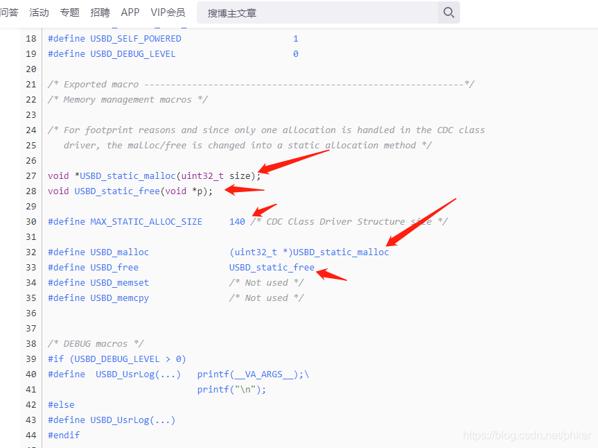

后来我发现,USB能识别了,但是虚拟串口却时不时的打不开. 再后来在参考了网上的几篇文章之后,发现端口总是打不开的最大原因是
在u***d_conf.h中 开启了内存动态分配
/** Alias for memory allocation. */
#define USBD_malloc malloc //就是这个宏分配内存的.
/** Alias for memory release. */
#define USBD_free free
/** Alias for memory set. */
#define USBD_memset memset
/** Alias for memory copy. */
#define USBD_memcpy memcpy
/** Alias for delay. */
#define USBD_Delay HAL_Delay
/* DEBUG macros */
思路:偶然间看到有人说在USB库的初始化代码那里,malloc函数返回值那里打个断电。果然,多次插拔USB会发生malloc失败。具体原因没有深究,我早就看不顺heap了,决定去掉heap,使用静态分配。
过程:
1、USBD_CDC_Init中找到USBD_malloc调用的地方,改成静态分配;
2、USBD_CDC_DeInit中注释掉USBD_free函数的调用;
3、IAR(我用的IAR)配置中,General Options->Library Options 2 -> Heap
selection中选择No-free heap;
4、Linker中把heap设置为0.
然后上电插拔打开测试30次,问题消失。
方法知道了我这边的做法很简单
在u***d_conf.c文件中加入如下代码即可
放在 /* USER CODE BEGIN Includes */中即可
//#include "MyU***d_conf.h"
void * USBD_static_malloc(uint32_t size)
//size 参数= sizeof (USBD_CDC_HandleTypeDef);
//因为是静态分配的,无法知道sizeof (USBD_CDC_HandleTypeDef)的大小初始值. 这里的540是调试出来的, 每种单片机都需要调试一下看看传进来的size是多少,然后改成这个数值.
static uint32_t mem[540];
return mem;
void USBD_static_free(void *p)
#define USBD_malloc (uint32_t *)USBD_static_malloc //#define USBD_malloc malloc 被替换掉
#define USBD_free USBD_static_free //#define USBD_free free 被替换掉
/* USER CODE END Includes */
注意替换里面的 540 参数…
要调试一次才知道具体的数值.
我估计改成动态的也是因为程序员头疼怎么实现这个效果了… 因为根本就无法在 设计的时候知道运行时size…
设计成这种 动态分配内存也是无奈之举…
搞成静态分配以后虚拟串口确实稳定多了. 也不会识别不了接口了.无法打开端口的问题就没有了 经过我长达10几天的测试基本上可以说第一个问题已经彻底解决了,USB识别妥妥的.虚拟的串口也能识别了.
/* DEBUG macros */
过程:
4、Linker中把heap设置为0.
然后上电插拔打开测试30次,问题消失。
方法知道了我这边的做法很简单
return mem;
注意替换里面的 540 参数…
要调试一次才知道具体的数值.
设计成这种 动态分配内存也是无奈之举…
