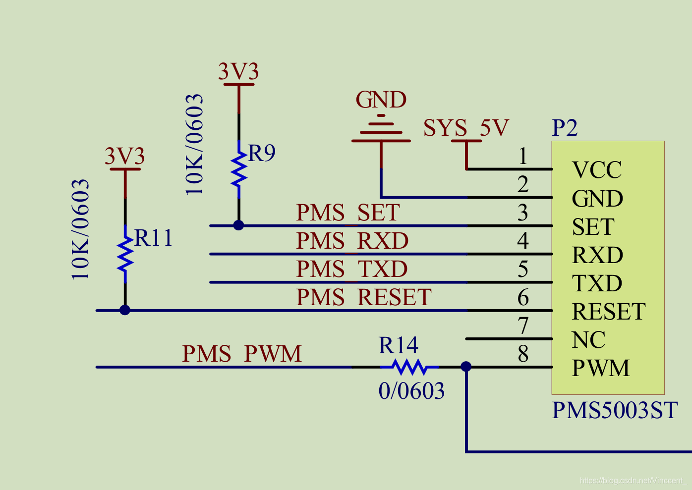

PMS 传感器与 MCU 的电路连接示意图如下:
目前使用仅用到RXD、TXD、VCC、GND

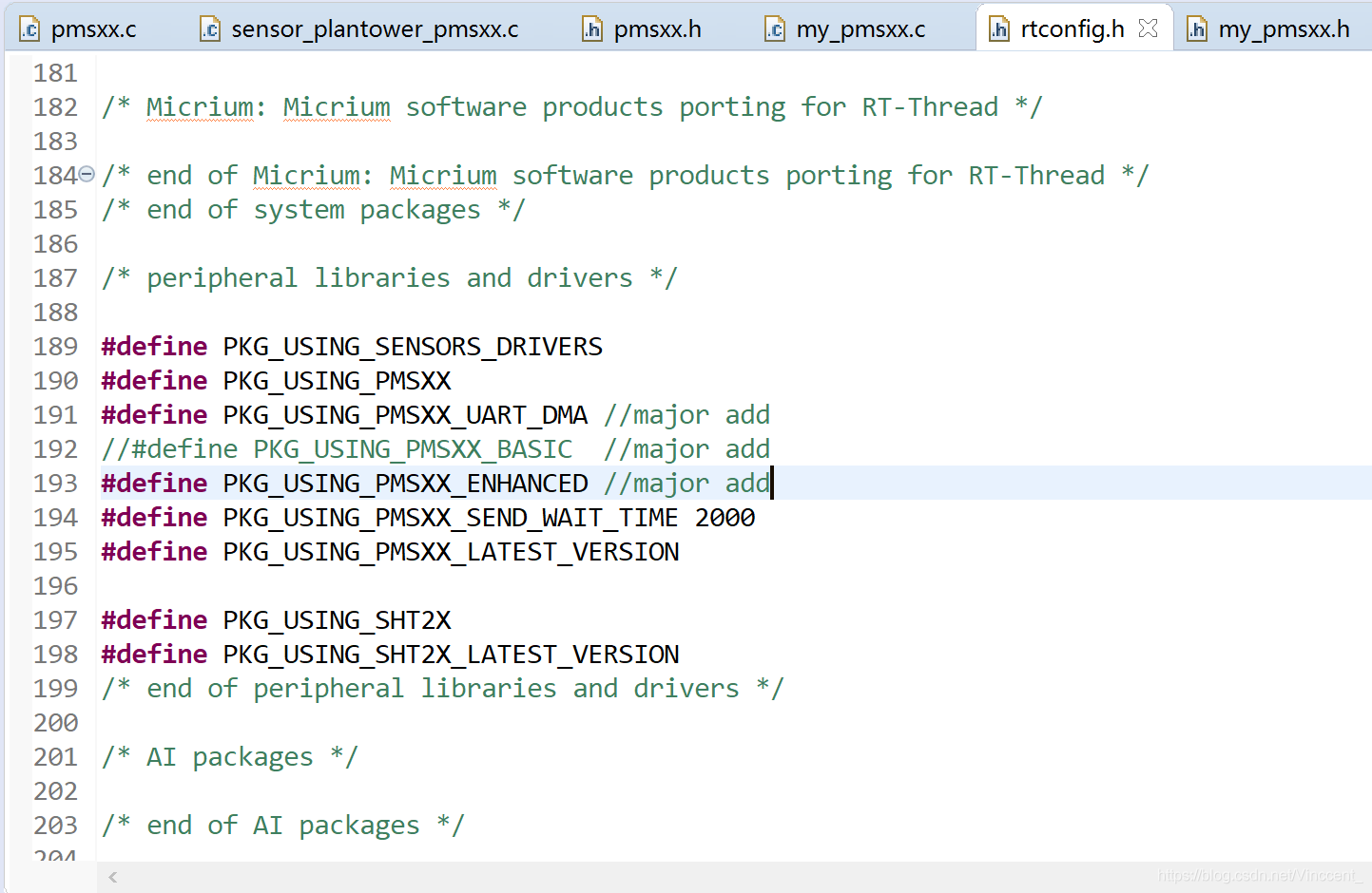

PMS5003ST为增强型传感器,软件包配置需要配置为增强型

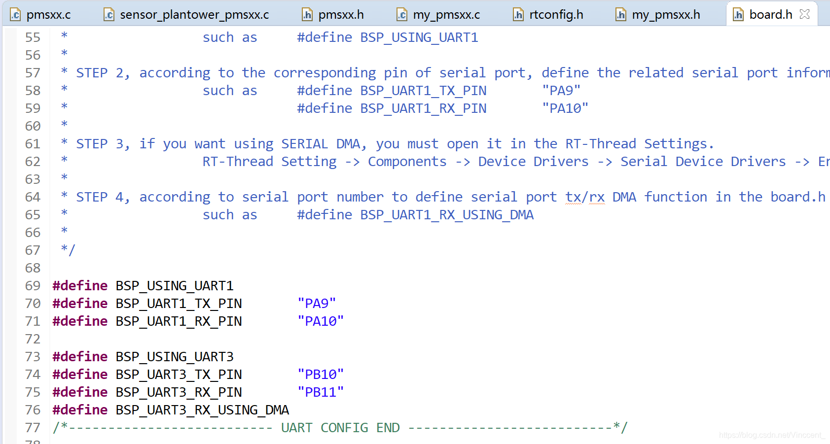

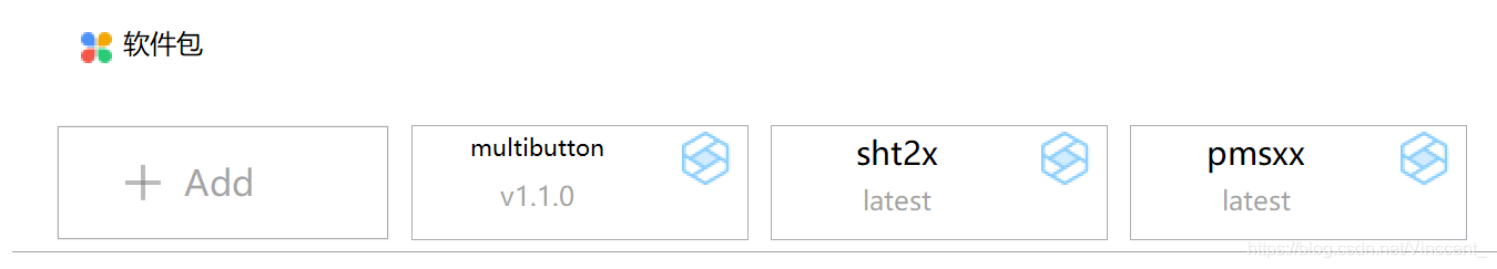

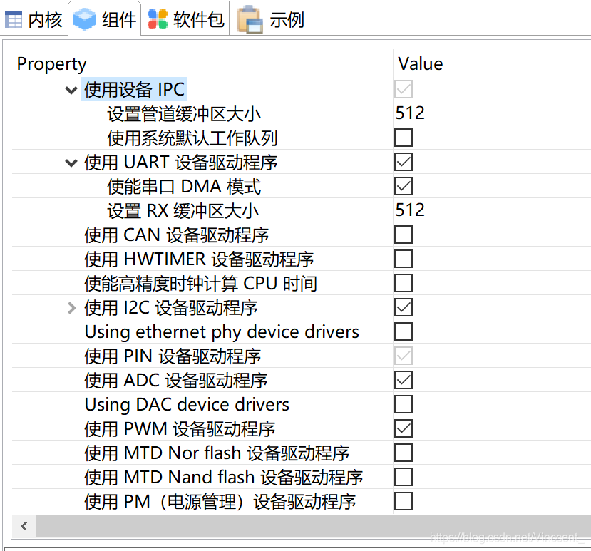

1.RT-Thread Setting中添加pmsxx软件包
2.组件配置中使能串口DMA模式
3.修改board.h宏,添加相关串口的宏定义 BSP_USING_UARTx 及修改引脚信息,并开启DMA接收功能
4.修改rtconfig.h宏,修改传感器相关的宏定义 PKG_USING_PMSXX_UART_DMA(开启DMA接收)及PKG_USING_PMSXX_ENHANCED(增强型传感器)
以上软件包配置完成。

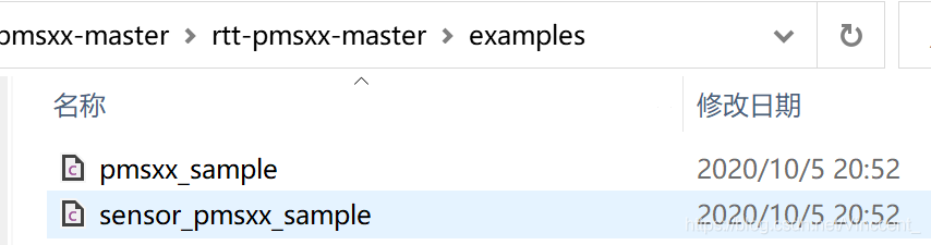

打开软件包文件夹可见示例代码:
官方示例程序

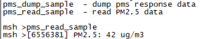

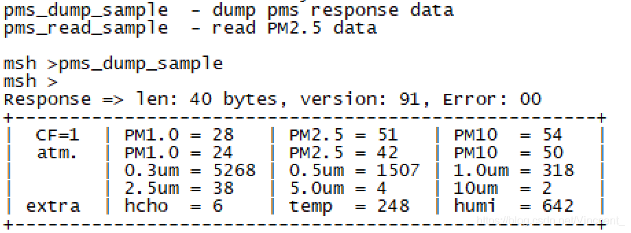

测试结果
