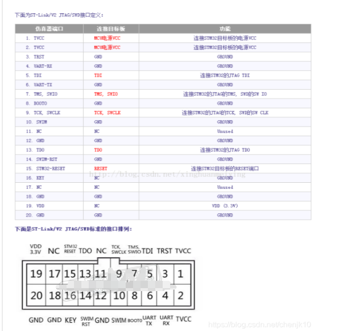

ST LINK引脚定义和对应MCU引脚如下图
只有下载功能,接线方式如下:
ST LINK引脚序号
ST LINK引脚名称
STM引脚
19VDD
ST Link的2号TVCC引脚
1TVCC
STM的VDD引脚
7TMS_SWDIO
STM的SWDIO
9TCK_SWCLK
STM的SWCLK
20GND
STM的板子GND

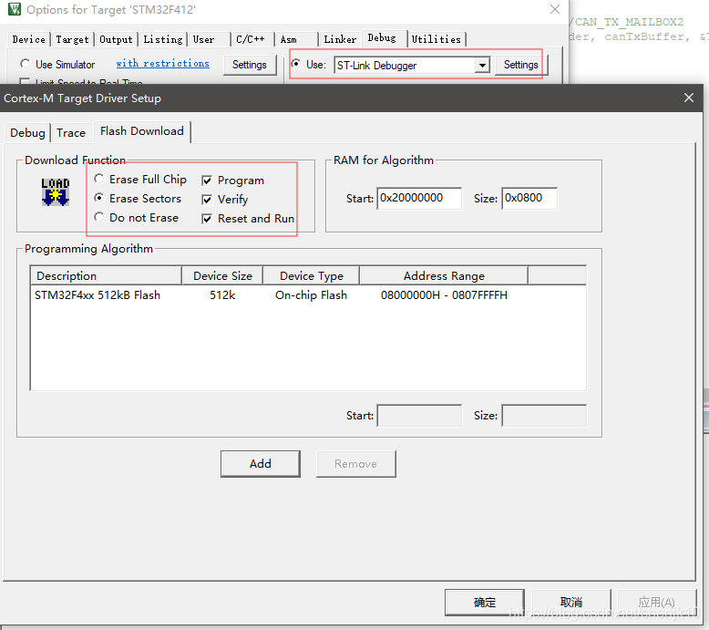

按上面接线使用Keil就可以直接下载程序,keil配置如下图:

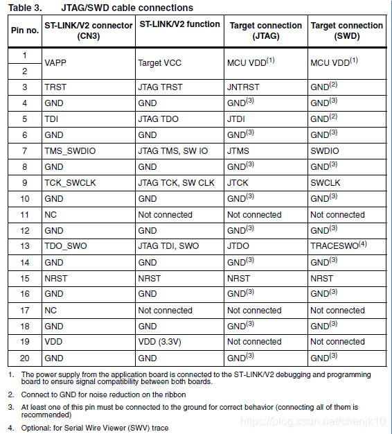

下载和调试输出功能,接线方式如下:
ST LINK引脚序号
ST LINK引脚名称
STM引脚
1TVCC
STM的VDD引脚
7TMS_SWDIO
STM的SWDIO
9TCK_SWCLK
STM的SWCLK
20GND
STM的板子GND
13TDO_SWOSTM的板子TRACESWO
15NRSTSTM的板子NRST

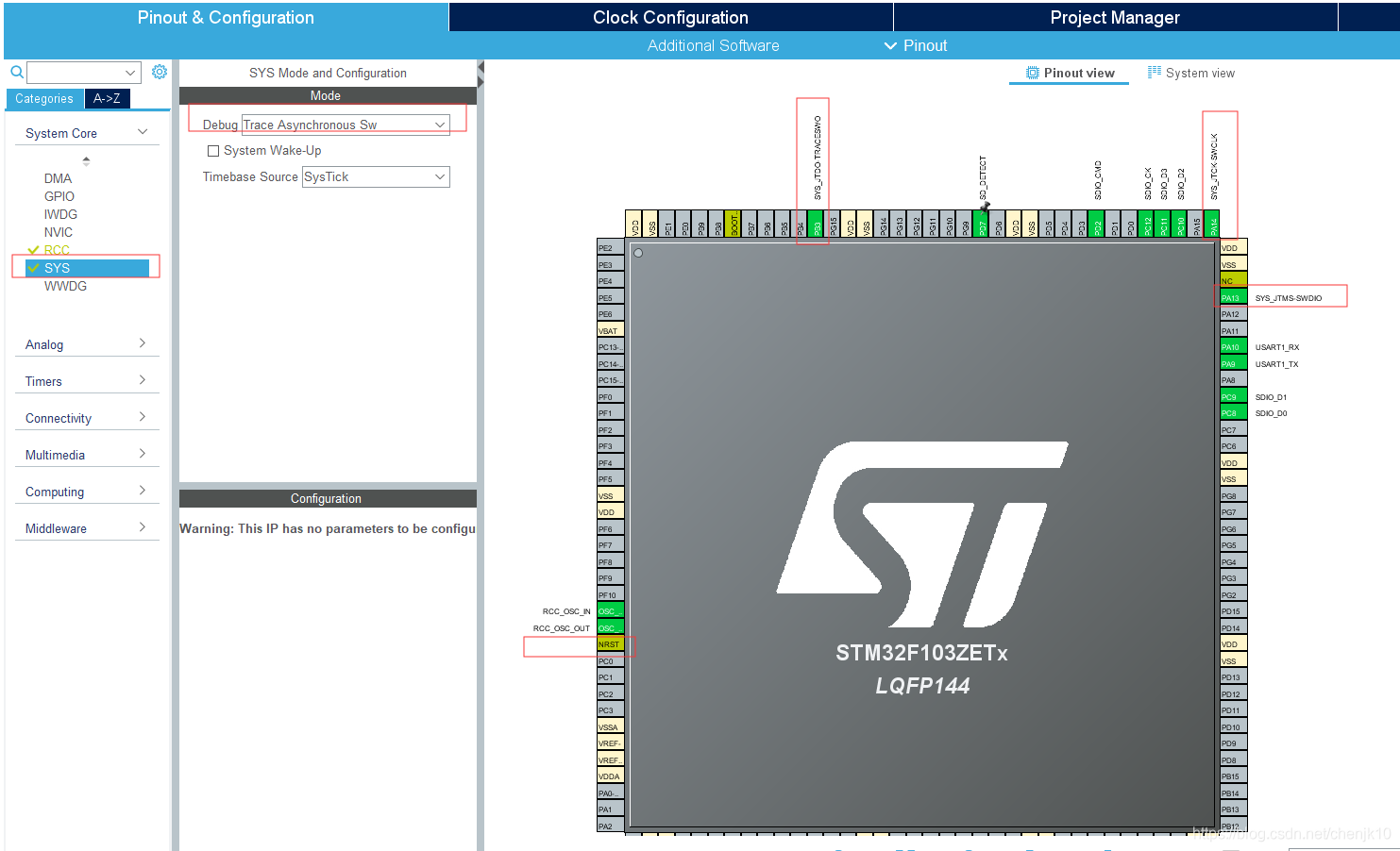

芯片配置如下图:
keil的下载的配置和上面的一样,这里说一下怎么使用ST LINK输出调试信息

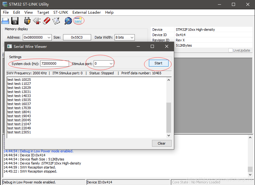

打开STM32 ST-LINK Utility,然后打开Serial Wire Viewer,设置System clock和芯片时钟相同,选择port 0,start就回看到输出信息了,有时点start会提示断开连接,再点一次就又可以了,不知道具体原因
