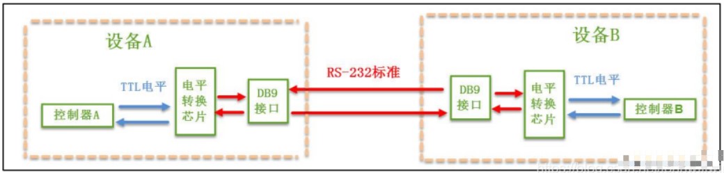

2、RS-232标准
RS-232 标准主要规定了信号的用途、通讯接口以及信号的电平标准。
两个通讯设备的“ DB9 接口”之间通过串口信号线建立起连接,串口信号线中使用“RS-232 标准”传输数据信号。由于 RS-232 电平标准的信号不能直接 被控制器直接识别,所以这些信号会经过一个“电平转换芯片”转换成控制器能识别的 “TTL 标准”的电平信号,才能实现通讯。

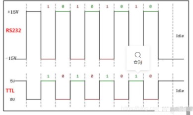

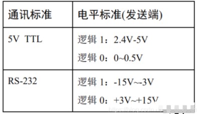

三、RS-232电平和TTL电平区别
根据通讯使用的电平标准不同,串口通讯可分为 TTL 标准及 RS-232 标准。
使用 RS232 与 TTL 电平校准表示同一个信号时的对比见下图:
