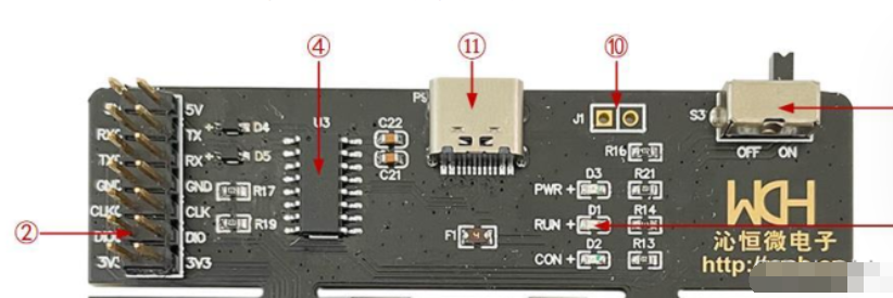

RTT大赛群里不断有网友晒出点灯成功的消息,我也信心满满,跃跃欲试。谁知收到板子当晚,连上电脑,编译完成,确无法下载,板载的WCH-LINK蓝色指示灯常亮,查看设备管理器发现WCH-LINK的驱动没装上,上沁恒的官网找到了WCH-LINK的使用说明,但是无论如何也装不上驱动,初次尝试点灯失败。
根据WCH-LINK的说明,应该是固件的问题,于是尝试采用WCHISPTool_Setup.exe工具刷新固件,USB口驱动没有安装好,肯定是刷不了,改用串口刷,居然有反映,心情无比激动,但是,经过一番操作,蓝灯是不亮了,但是,插上WCH-LINK,电脑也没反应了,发现不了设备了,这下真凉了。
和RRT大赛群里的网友交流,大家都没遇到这个问题,USB驱动很正常。
好在是国产的技术支持比较方便,沟通无障碍,拨通沁恒的技术支持电话,说明了现象之后,对方说重买一个吧,WCH-LINK坏了。反正是申请的免费板子,坏了就坏了吧。
根据多年的经验,刷固件操作本身没有问题,即使固件刷错了也不至于损坏硬件吧,只是当时考虑,板载的WCH-LINK和核心板用跳线连接,只可能把WCH-LINK的固件刷到核心板里,或者把核心板的程序刷到WCH-LINK中,(实际上也是不会发生的,型号不对是刷不进去的,但是可能会擦除)。于是不甘心又按照说明书上的步骤,用WCHISPTool_Setup.exe给WCH-LINK刷固件,连上WCH-LINK的RX,TX,看到串口通信一直在等待WCH-LINK回应,又仔细确认几次TX,RX没接反,确实是连接了WCH-LINK的串口,但是,仍然提示等待。抱着死马当活马医的心态,连接到核心板的TX,RX上,居然开始刷固件了,刷完固件,查看设备管理器,驱动也装好了。接下来就非常顺利的点灯了。

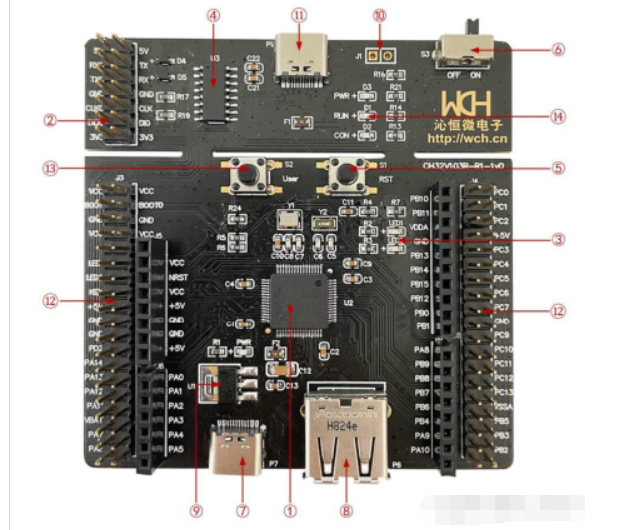

1.认识开发板
《CH32V103评估板说明书.pdf》对开发板做了较为详细的介绍。我再说明一下:上半部分是板载的WCH-LINK,通过这个WCH-LINK实现程序下载和调试。下半部部分是CH32V103R8T6核心板,采用RISC-V架构的国产芯片。
通过TYPE-C的USB线一头连接图中序号11,另一头插在电脑USB口上。

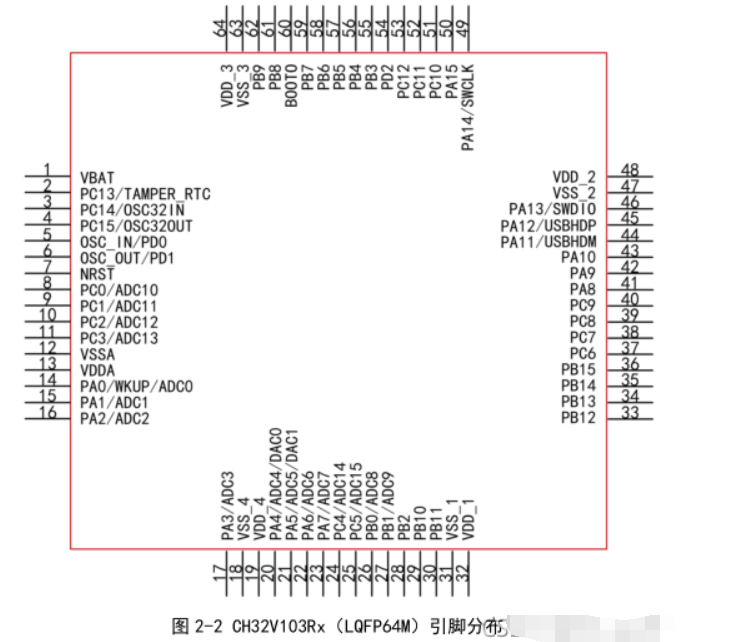

指南上的芯片引脚标注不是很详细,例如ADC的引脚只有13个,实际上这个芯片共用16个外接ADC引脚,有必要贴个官网上找到的引脚分布图。

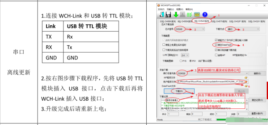

这里着重说明一下,板载WCH-LINK刷固件的步骤。
按照说明书的描述,正常情况下,如果WCH-LINK的固件需要更新,MRS软件会提示,并自动更新,而我遇到的问题是,一开始就没有安装好USB驱动,所以,软件根本无法找到WCH-LINK设备,所以无法自动更新固件。固件不正常,也是电脑无法找到并安装设备驱动的原因。
这个时候需要通过串口为WCH-LINK刷固件。沁恒的官网上找《WCH-Link 使用说明》,里面详细介绍了WCH-LINK的故障现象和解决办法。当然,说明是针对独立WCH-LINK写的,和我们这个板载的WCH-LINK有些不同,不过操作是一样的。
而我还想着重强调的是:板载WCH-LINK的TX,RX的位置,不是在靠近WCH-LINK芯片的这一侧,应该在外侧,也就是下图的最左边。按照上图的步骤操作,就能完成板载WCH-LINK固件刷写。刷好固件,安装USB驱动,就可以尝试点灯了。

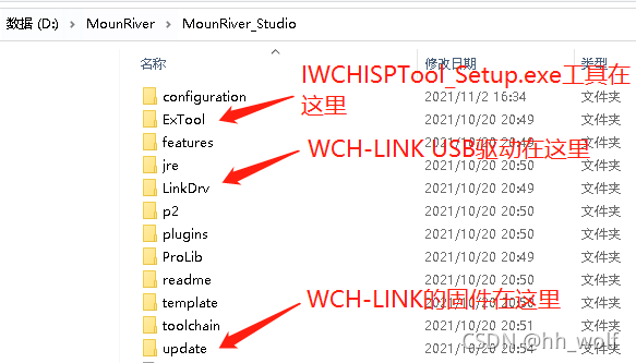

上面用到的刷新工具及固件等,都可以在MRS的安装路径里找到。

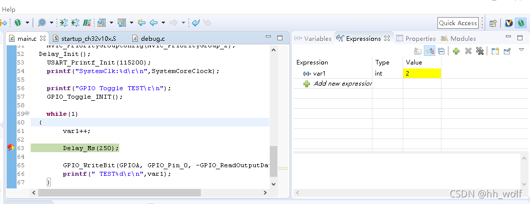

4.调试
还可以加个变量看看调试的效果,右侧是调试界面,可以看到变量var1自加的效果。如果不设置断点,只有暂停的时候才能看到变量值的改变,全速运行的时候,看不到变量的更新。(不知道是否有设置可以自动更新)。
同时也能看到运行时串口输出的信息。
