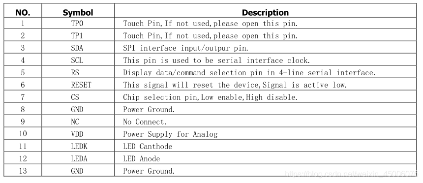

本实验使用的LCD为龙眼开发板板载LCD,是一个0.96英寸的屏,使用ST7735S驱动驱动,硬件引脚说明如下

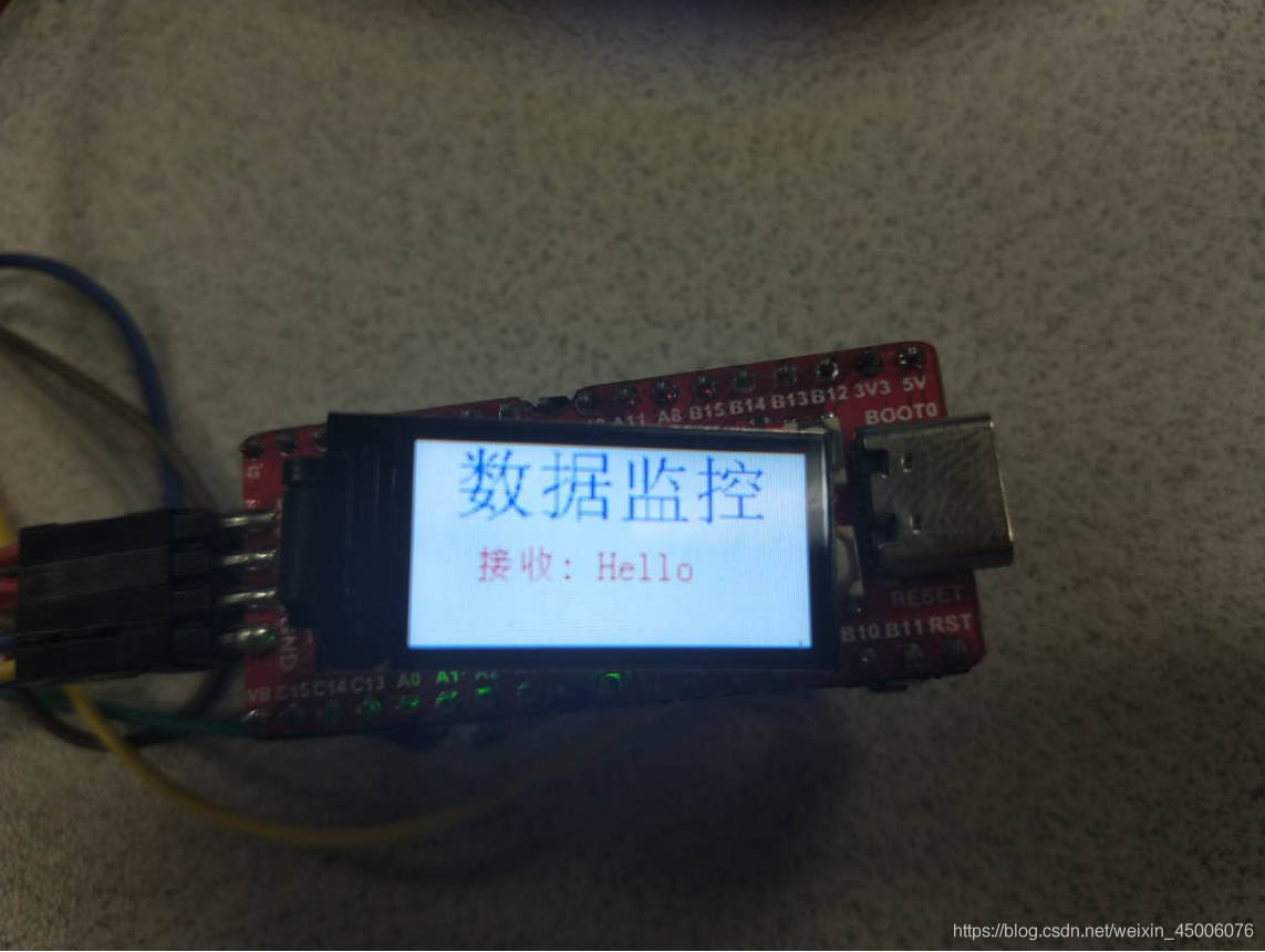

本实验最终实现效果如下图:
图中设置中文显示需要使用字库软件设置,本实验采用字模Ⅲ这款字库软件,已经连同代码推送到云端,可以下载后使用。

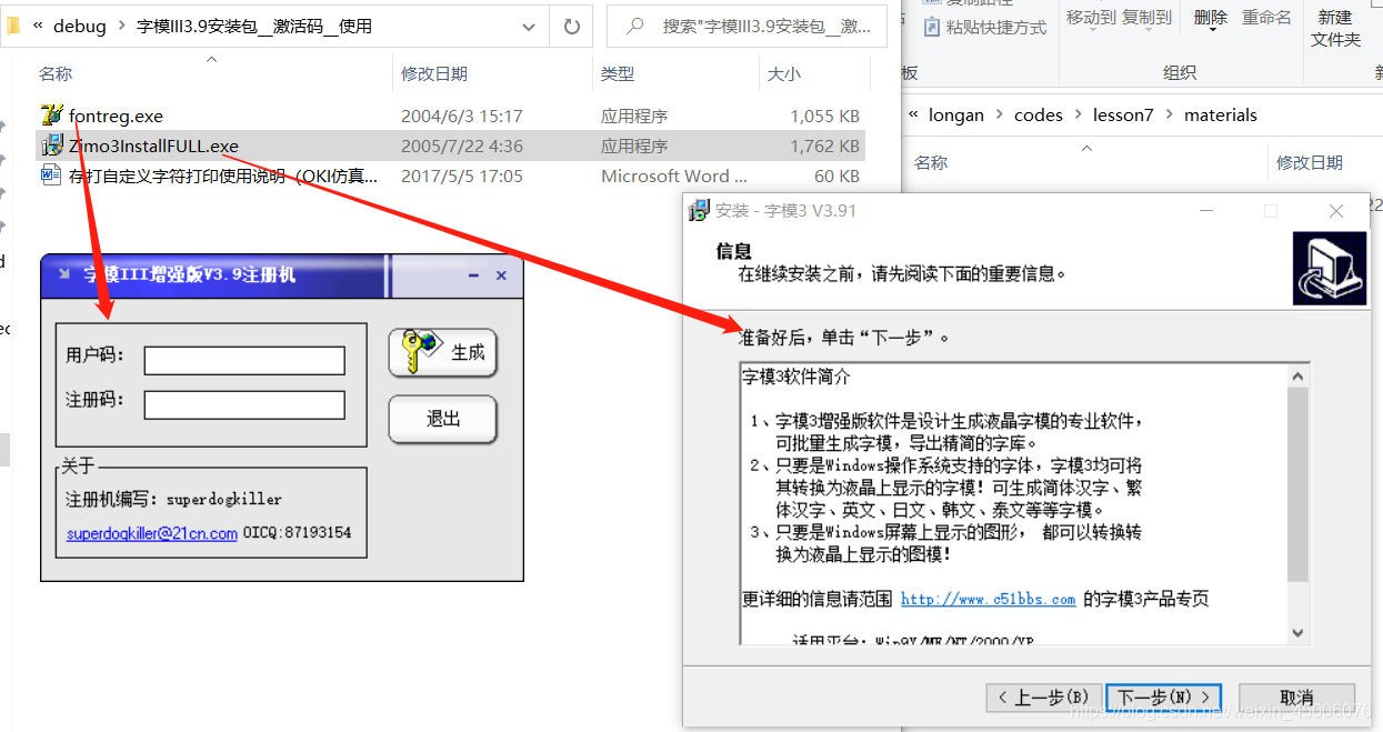

2.字库软件安装

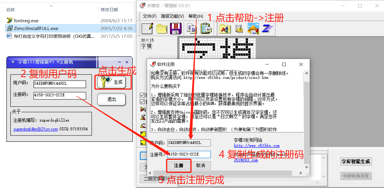

字模Ⅲ安装也比较简单,点击Zimo3InstallFULL.exe,一直下一步默认安装即可,破解使用fontreg.exe工具
打开后,按照下图步骤进行注册即可。
注册成功后如下图所示

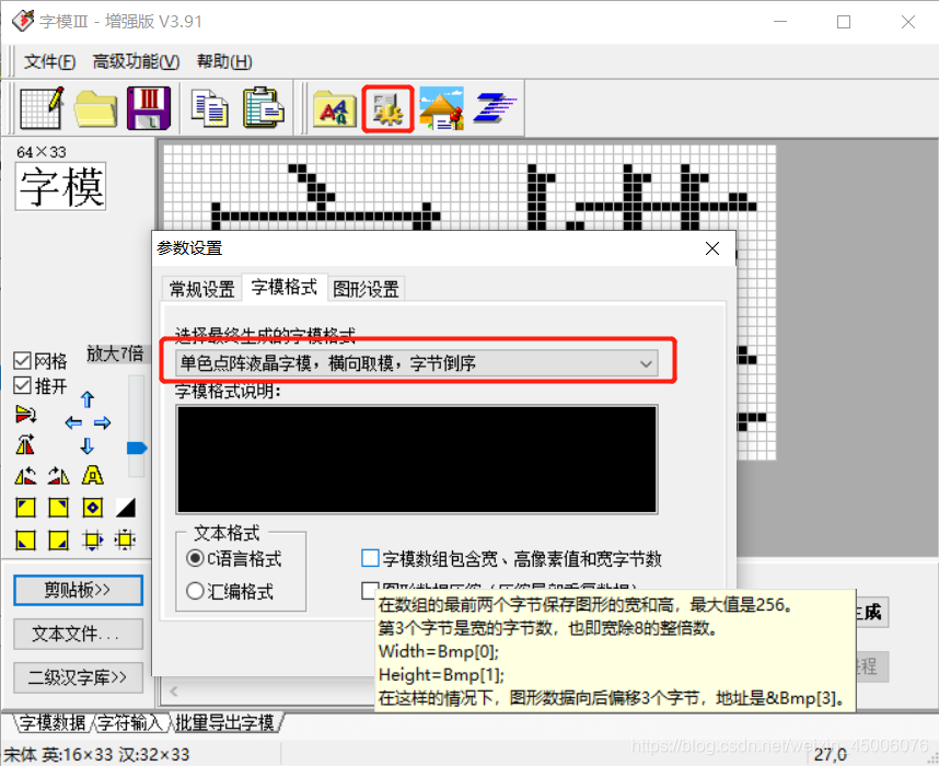

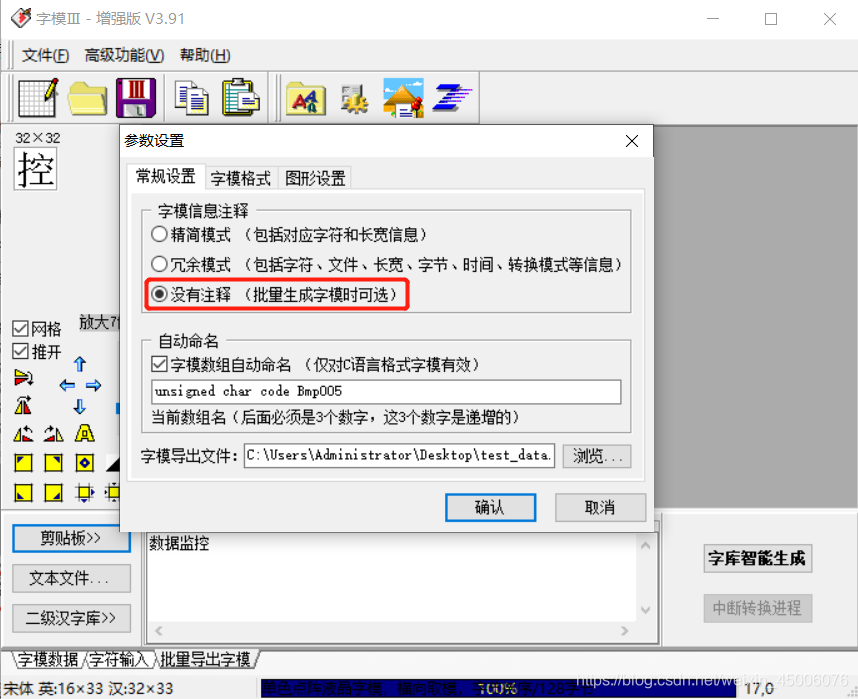

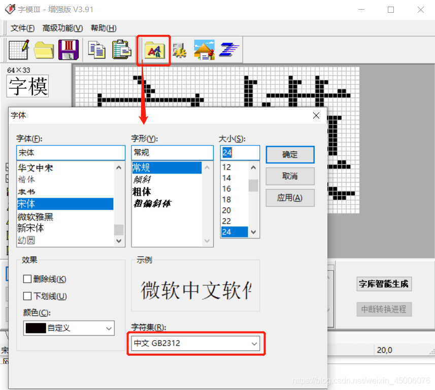

打开上文注册号的字模Ⅲ软件,按如下方式设置字体大小以及字符集格式
设置生成的字模格式如下
常规设置如下

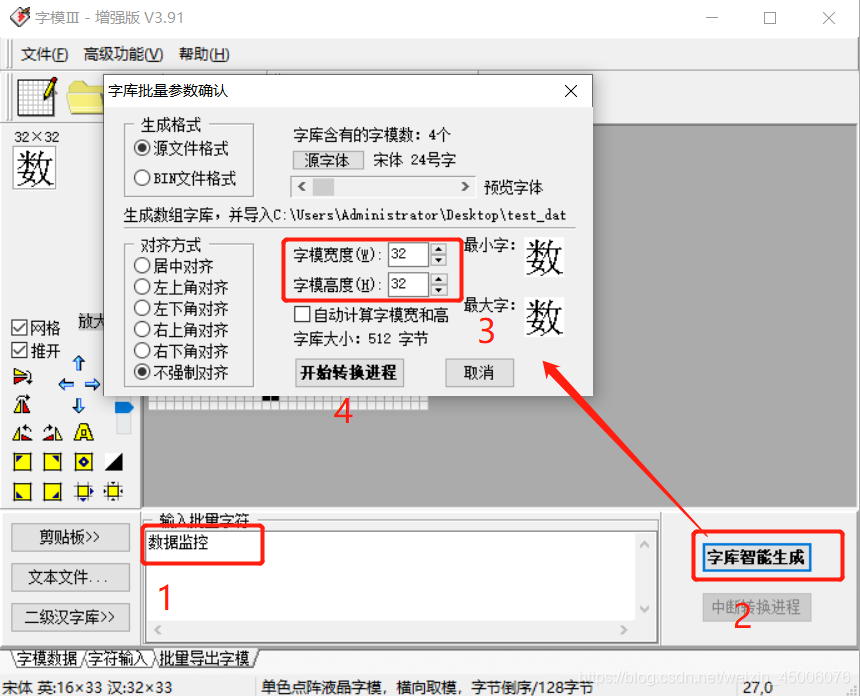

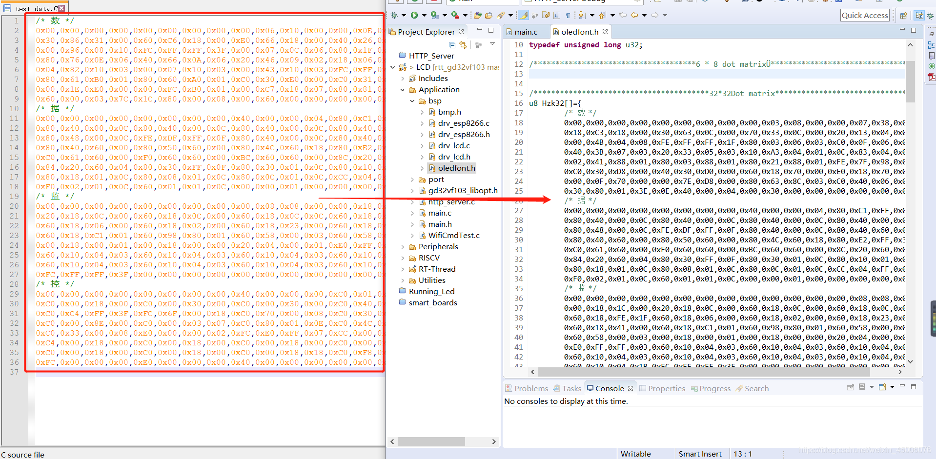

输入要转换的字符串,点击字库智能生成按钮
将生成的字库复制到打开的工程oledfont.h文件中
同理导出"接收"两个汉字,设置大小为16*16,不在演示步骤。

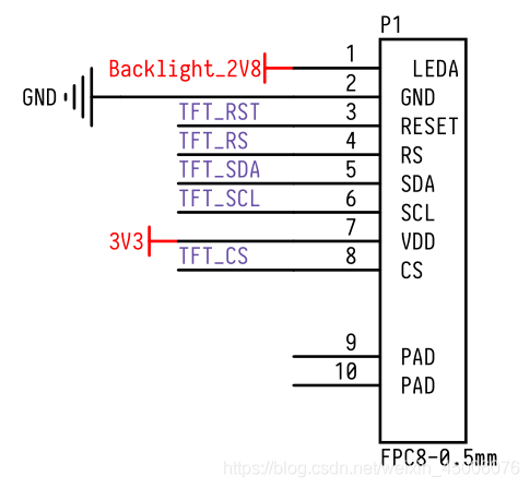

gd32vf103单片机使用spi接口驱动LCD,硬件连接如下:

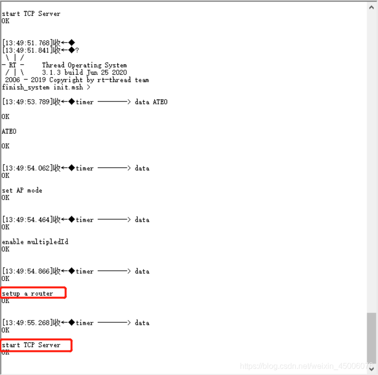

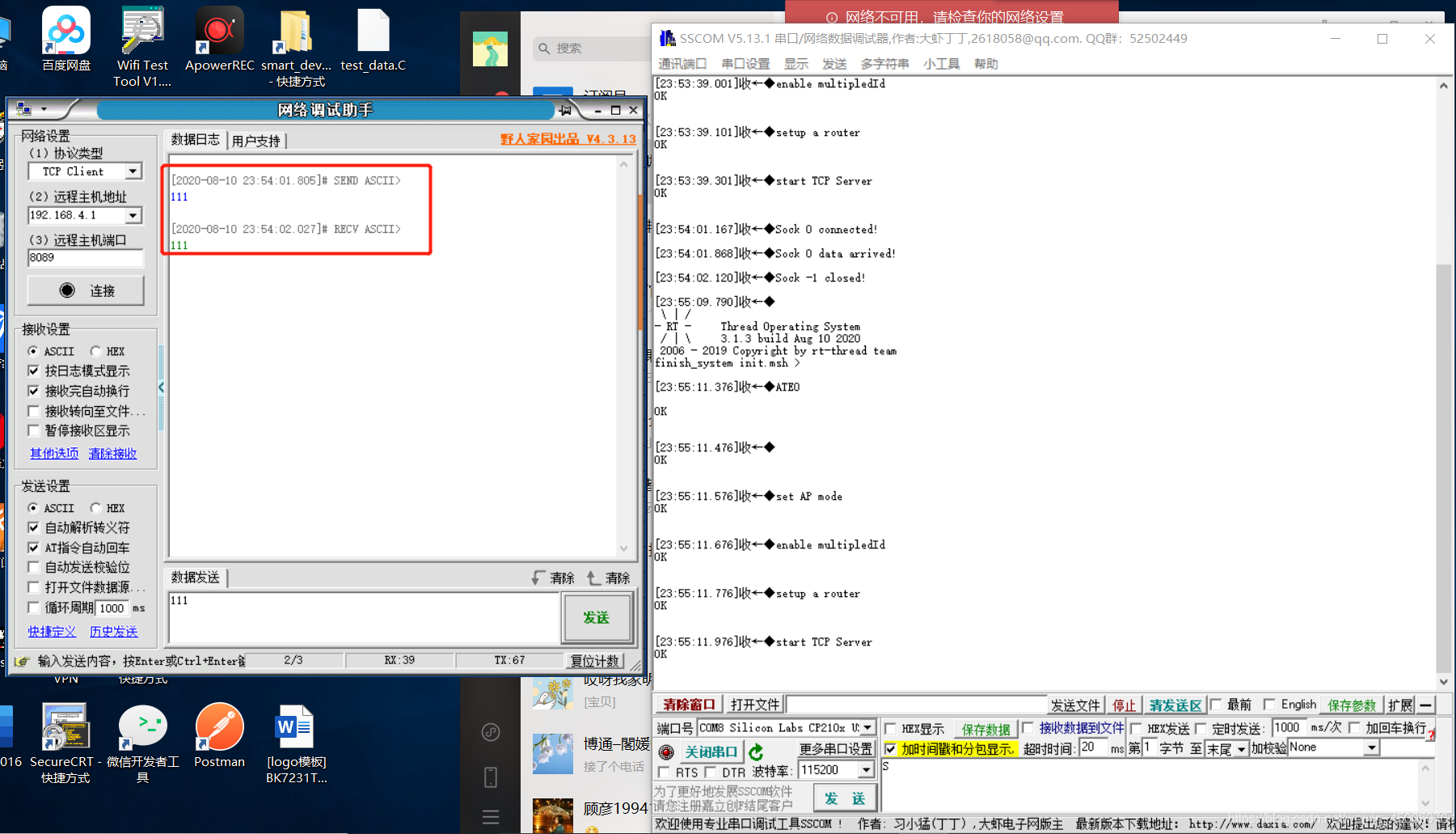

下载程序完毕后,重启设备,ESP01S启动一个WIFI热点,并启动TCP Server,log如下:

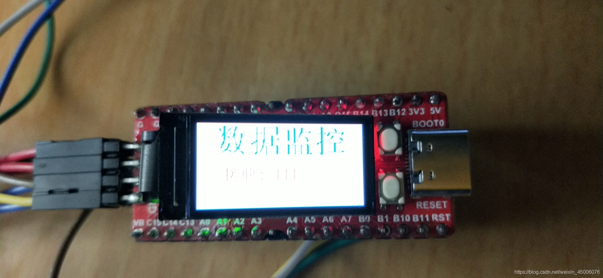

电脑连接模块热点,然后启动网路助手,连接模块起来的AP热点,发送111,会受到返回的数据111
LCD显示如下:
灯光效果不好,手机太渣,大家将就着看哈,功能是OK了。
