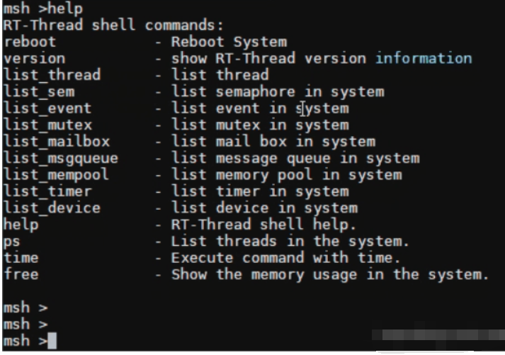

1.FinS H简介
RT-Thread FinSH 是 RT-Thread 的命令行组件(shell),提供一套供用户在命令行调用的操作接口,主要用于调试或查看系统信息。它可以使用串口 / 以太网 / USB 等与 PC 机进行通信,使用 FinSH 组件基本命令的效果图如下所示:

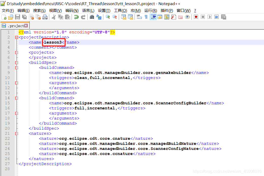

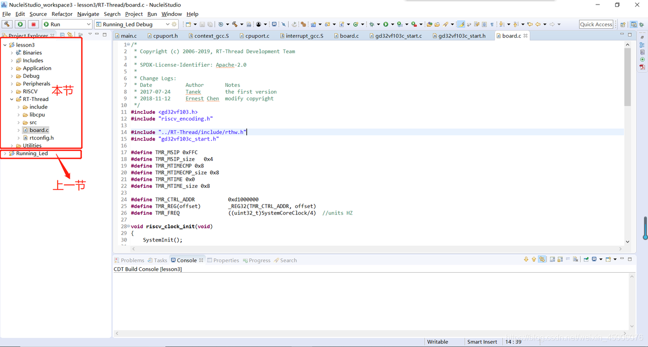

1.导入工程
将上一节内容进行复制,修改.project中工程名字为lesson3
重新import进来新的工程
2.控制台输出

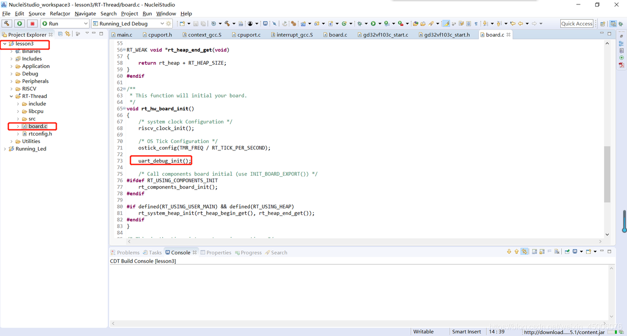

在gd32vf102c_start.c中定义调试串口初始化函数void uart_debug_init(void),同时在gd32vf103c_start.h中声明。
然后再board.c中rt_hw_board_init()函数中调用uart_debug_init()。

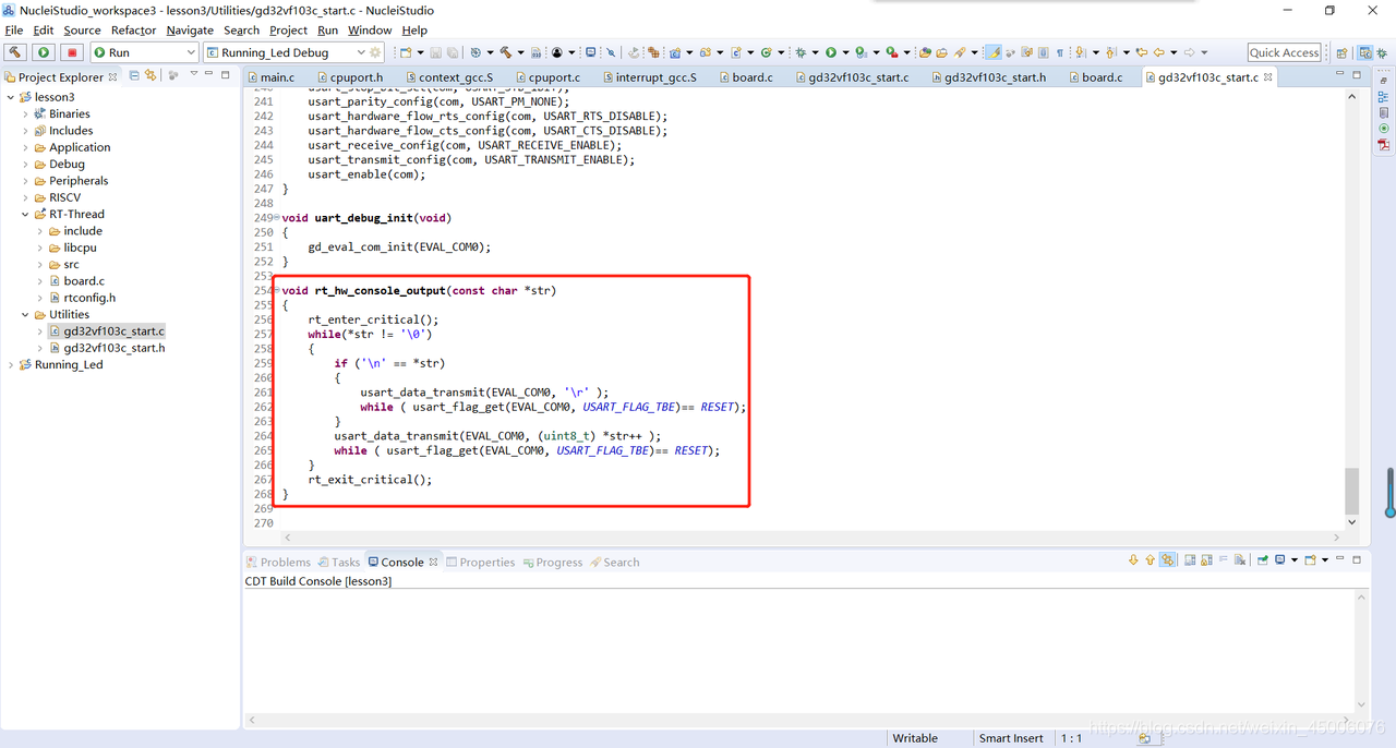

(2) 实现 rt_hw_console_output
在gd32vf102c_start.c文件中,实现rt_hw_console_output如下:
void rt_hw_console_output(const char str)
    rt_enter_critical();
    while(str != '')
        if ('n' == *str)
            usart_data_transmit(EVAL_COM0, 'r' );
            while ( usart_flag_get(EVAL_COM0, USART_FLAG_TBE)== RESET);
        usart_data_transmit(EVAL_COM0, (uint8_t) *str++ );
    rt_exit_critical();

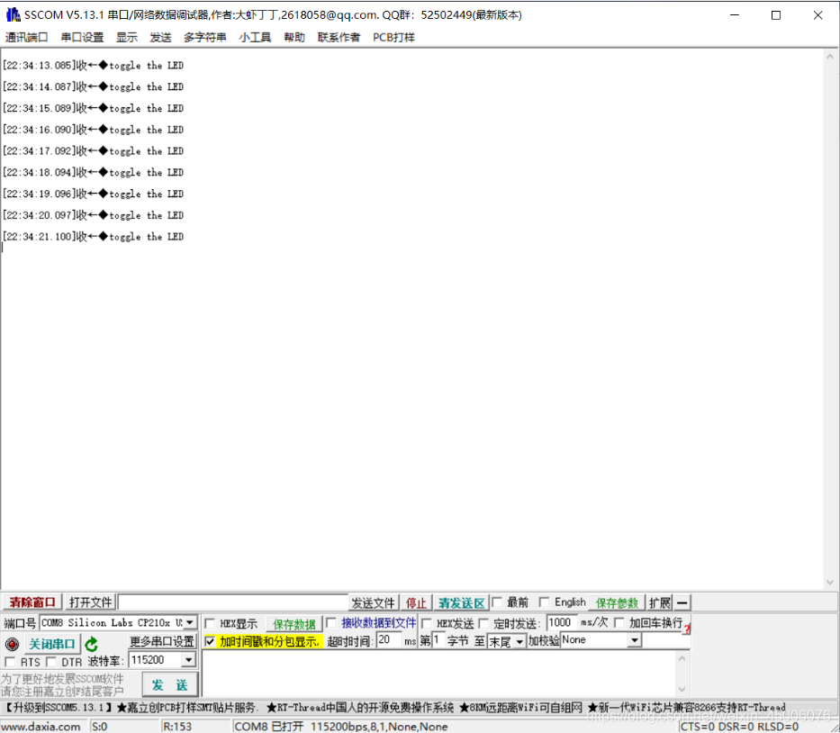

(3) 修改main.c中led_process_thread_entry函数
void led_process_thread_entry(void parameter)
    rt_err_t ret = RT_EOK;
    while(1)
        / insert 500 ms delay /
        rt_thread_mdelay(500);
        / toggle the LED /
        gpio_bit_write(GPIOA, GPIO_PIN_1, (bit_status)(1-gpio_input_bit_get(GPIOA, GPIO_PIN_1)));
        rt_kprintf("toggle the LEDrn");
        / insert 500 ms delay */
函数,每隔1S打印一次数据。
三、运行结果
运行结果如下所示
