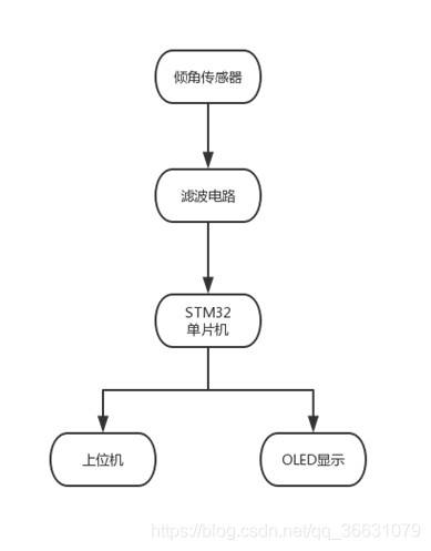

本设计的硬件框架主要由以下几个部分组成:传感器电路、信号调理电路、单片机处理电路和通信电路。除此之外,附加了OLED显示电路,从而可以于将角度数据实时显示出来。结构框图如图2-1所示。
图2-1 硬件结构框图
当本产品工作时,倾角传感器将倾斜角信号转化为电信号输出,再由调理电路将输出的电信号进行滤波和放大,使得信号易于被单片机处理,再将信号输入至单片机的AD口。单片机接收到调理电路传来的电信号之后进行AD处理,并计算出被测平面的倾斜角,然后将角度信号以485通信的方式发送给上位机,同时利用OLED将角度值实时的表示出来。

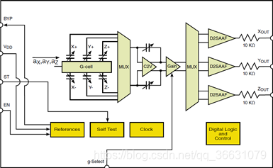

在倾角传感器的选用上,结合前辈们的使用经验并分析了各种型号的传感器之后,本设计倾斜仪选用FXLN8361Q这款传感器。FXLN8361Q是飞思卡尔公司基于MEMS技术研发的差分电容式三轴加速度传感器,该芯片采用1.71V~3.76V直流电压供电,可以选择±2g或者±8g的量程。内部集成了从电容到电压的转换电路,运算放大器,输出跟随器等单元。[8]其内部结构如图2-2所示:
图2-2 FXLN8361Q内部结构

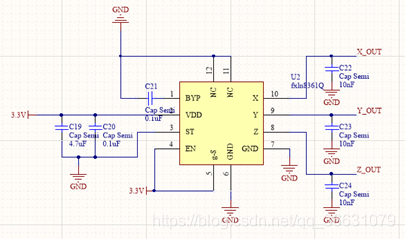

该芯片的典型应用电路如图2-3所示:
图2-3 FXLN8361Q传感器设计电路
在将芯片接入电路时,要注意以下几点:
a.2脚接的两个电容C19和C20要尽可能贴近芯片,这样可以更好地起到滤波的作用,防止电源带来的噪声干扰。
b.C21的作用是稳定输出电压。
c.使能端口必须要在VDD的电压大于1.71V之后才能置高,不然可能导致芯片无法启动工作。
d.每个输出引脚上应该接一个电容到地,这样在输出时起到一个滤波作用,使得输出的电压更加稳定。
e.在焊接时应使得芯片尽可能去贴合电路板,这样以便于芯片与被测平面保持在同一水平面。

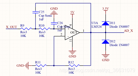

在倾角芯片将倾斜角信号转化为电信号之后,CPU接收电信号之前,我们需要一个调理电路对倾角芯片产生的电信号进行处理,对其进行滤波放大的操作。由于倾角传感器是采用模拟输出,所以不可避免的会产生一定的噪声,为了尽可能减少噪声对测量结果的影响,我们在芯片产生电信号之后接入这个调理电路。经过这个调理电路处理之后,可以使得传入CPU的电压信号更加稳定且易于处理和分析,提高系统的精度。
经过分析和比较,我们选用了二阶压控型低通有源滤波器作为我们调理电路的主体,[9]其电路结构如图2-4所示:
图2-4 调理电路
根据运放的知识,在信号频率比较低的时候,各个电容可以视为开路,所以此电路的通带增益为:

根据电路的传递函数我们可以发现:此电路的通带增益不得大于3,否则电路将会无法稳定工作。在设计时我们令
R
12=
R
11,于是根据式(1),我们所设计的电路的通带增益为:
Aνp=1+
R
12
R
11
=2 (2-6)
由于设计中FXLN8361Q芯片的输出为0.512V-0.979V,1g的加速度变化对应的是0.229V的电压变化。将此电压作为输入电压输入至此滤波电路,于是此电路的输出为1.024V-1.958V。输出电压的范围符合STM32的AD口识别范围,而且此时加速度每变化1g,CPU所读取的电压变化量为0.458V。在同等加速度变化的情况下,电压变化值翻倍,可以使得我们的计算结果更具分辨力,提高产品的测量精度。

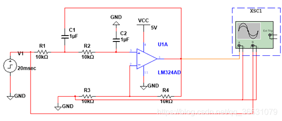

在设计完调理电路之后,为验证其正确性,我们在multisim中对此调理电路做了简单的仿真,观察结果是否符合我们的预期。仿真设计如图2-5所示:
图2-5 调理电路仿真电路图

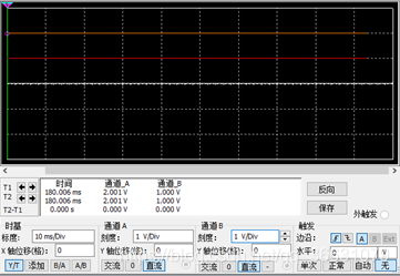

在输入端接上1V的阶跃信号之后,我们可以通过示波器观察到此时的输出信号,如图2-6所示:
图2-6 调理电路仿真结果
观察仿真结果,我们可以发现此电路可以很好的将输入信号放大两倍之后输出,符合我们的需求。值得一提的是,这个放大电路的通带增益必须小于3,在设计之初由于没有考虑到这一点导致输出电压不稳定,无法读出角度值,至于原因在上文中的公式2-5已经提及,此处就不再赘述。
