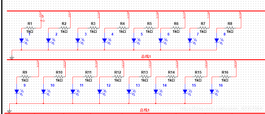

一、教室座位提示
通过LED灯的亮灭提示空座情况,仿真过程中设计两个教室,第一个教室32个座位,第二个教室16个座位。

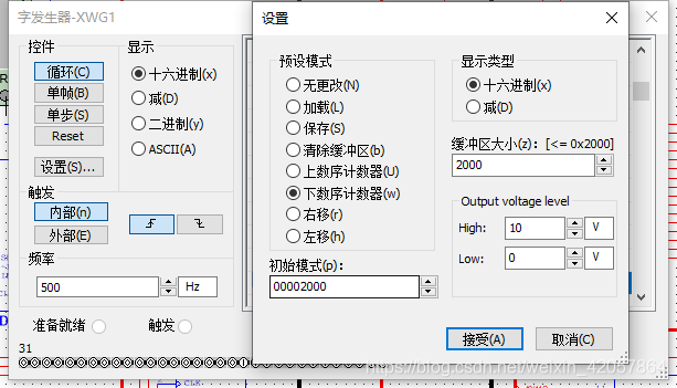

二、字符发生器用以产生“随机信号”
Multisim中没有找到专门的随机信号发生装置,找到的资料都提示需要通过单片机产生随机信号,为了简便,用Multisim中的字符发生器来模拟信号。
在字符发生器中选择下数计数模式,也可以通过外部的软件产生计数信号,导入字符发生器中,如果选择系统默认的计数信号,缓冲区最大为0x2000,同时设置字发生器的频率为500Hz。在第一个教室中总的座位数为32,使用一个字发生器即可满足。

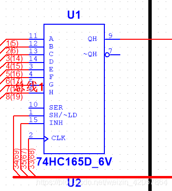

使用74HC165并串转换软件将8个座位信息转换为1路输出信号。74HC165的主要控制管脚包括SH~LD、LNH、CLK,SH/LD是移位和锁存并行数据端,LNH为时钟控制端,CLK为时钟信号,如果想详细了解可以自己下载Datasheet,CSDN上写芯片使用的博客也挺多的,要注意很多Datasheet上芯片的管脚名称与Multisim中的名称不太一致,但功能是一样的,仔细看也比较容易分辨。在设计中使用了4块74HC165控制芯片。

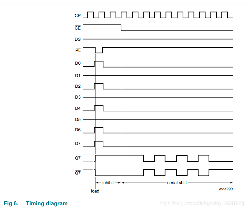

时序图及相关说明可参照

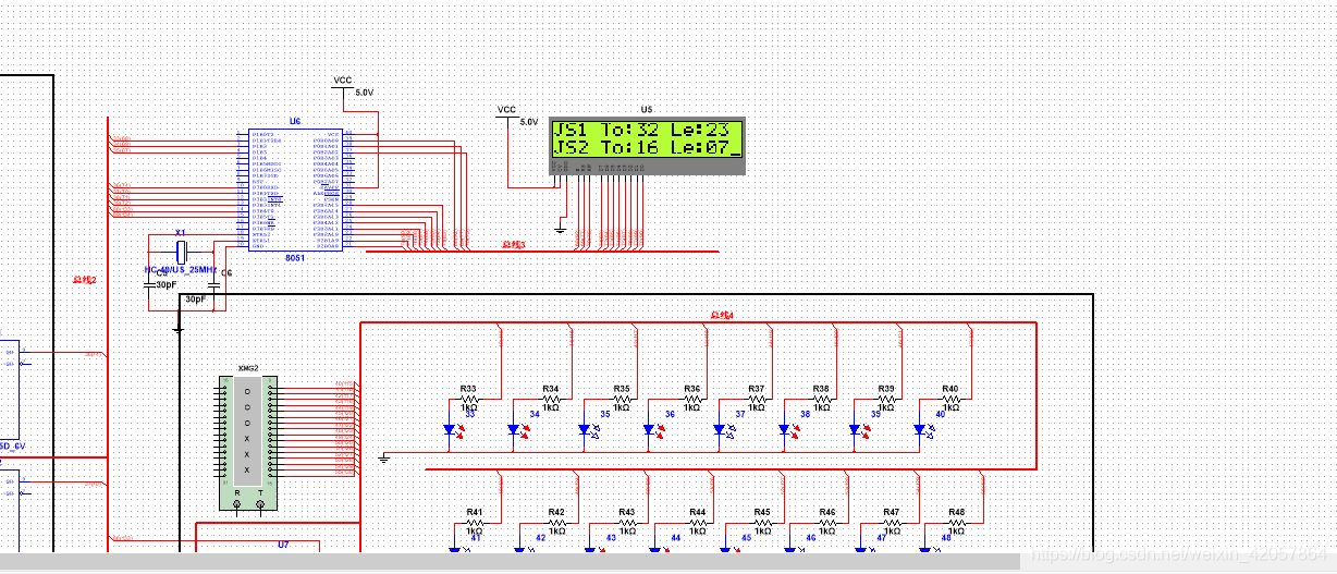

设计中使用的是Multisim库中的51单片机,管脚资源分配如表1所示。
[tr]管脚号管脚功能[/tr]
P00-P02
LCD显示屏E Rs Rw控制信号
P11-P13
74HC165 控制信号
P20-P27
LCD显示屏D0-D7
P30-P35
74HC165 QH输入端
代码设计思路只要是轮询几个74HC165的输出信号并进行统计,实时显示到LCD屏幕中,LCD屏幕初始化显示教室信息及相应的关键字,在程序运行中只更新剩余座位数信息。同时***it没法作为形式参数进行传递,则74HC165的控制查询函数需要对每一个进行单独编程,不知道有没有好的解决办法,可以沟通。 /
