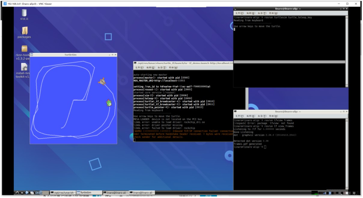

lunar为ros版本代号
sudo apt install ros-lunar-turtle-tf

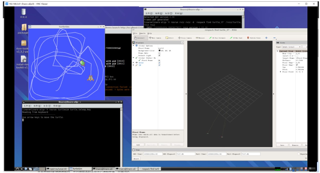

# 新建一个终端
roslaunch turtle_tf turtle_tf_demo.launch
# 新建一个终端
rosrun turtlesim turtle_teleop_key

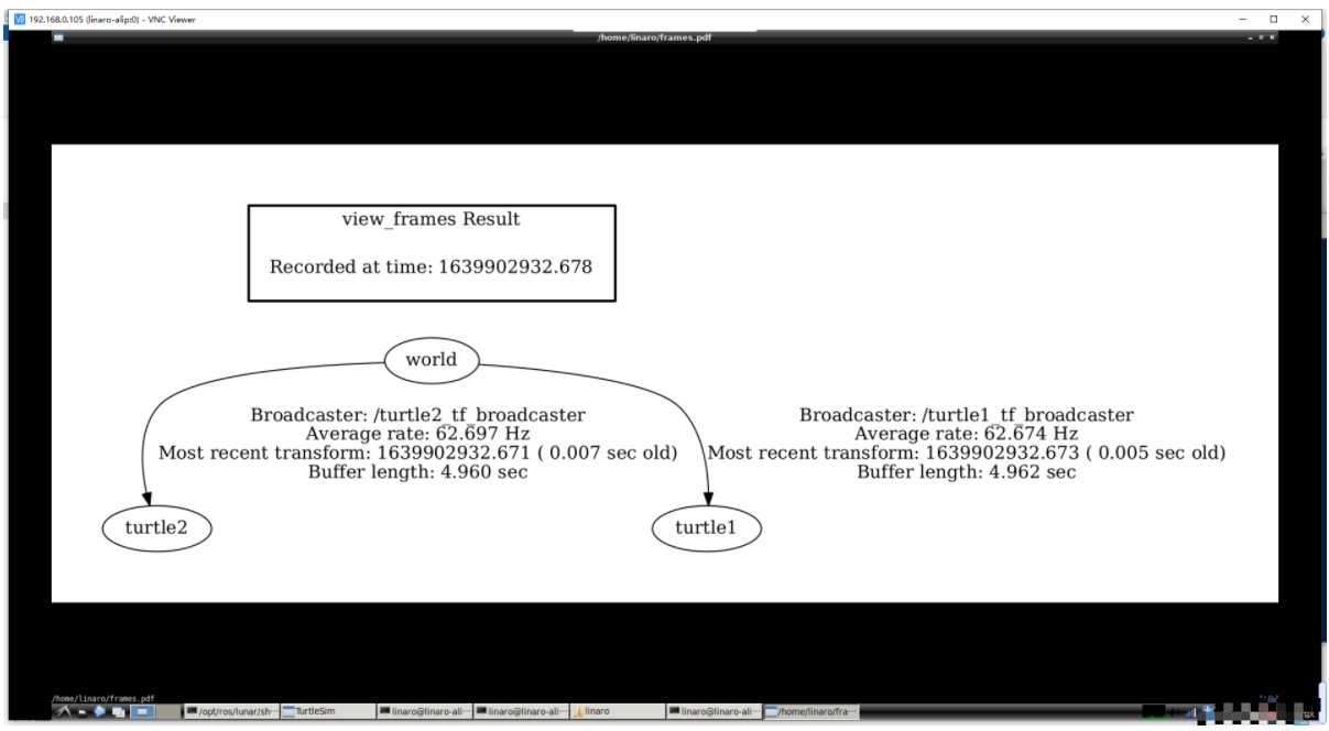

view_frames
# 新建一个终端
rosrun tf view_frames
查看生成的pdf
安装pdf阅读器
sudo apt install zathura
1
查看
zathura frames.pdf

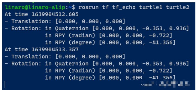

tf_echo
rosrun tf tf_echo turtle1 turtle2

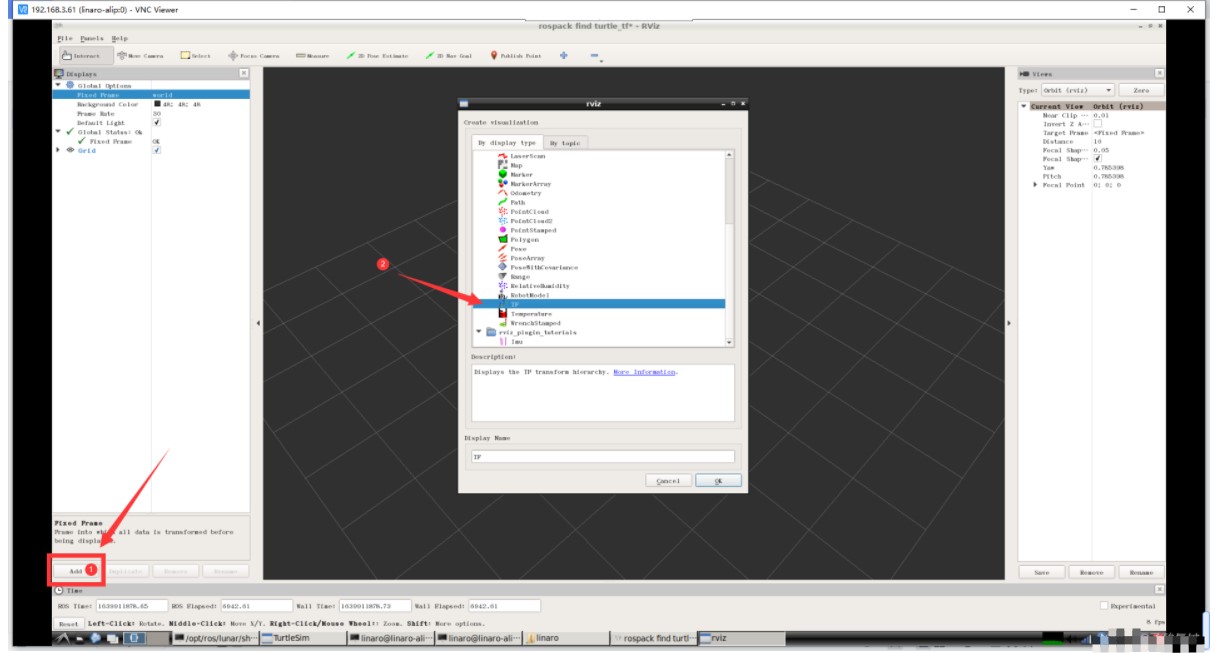

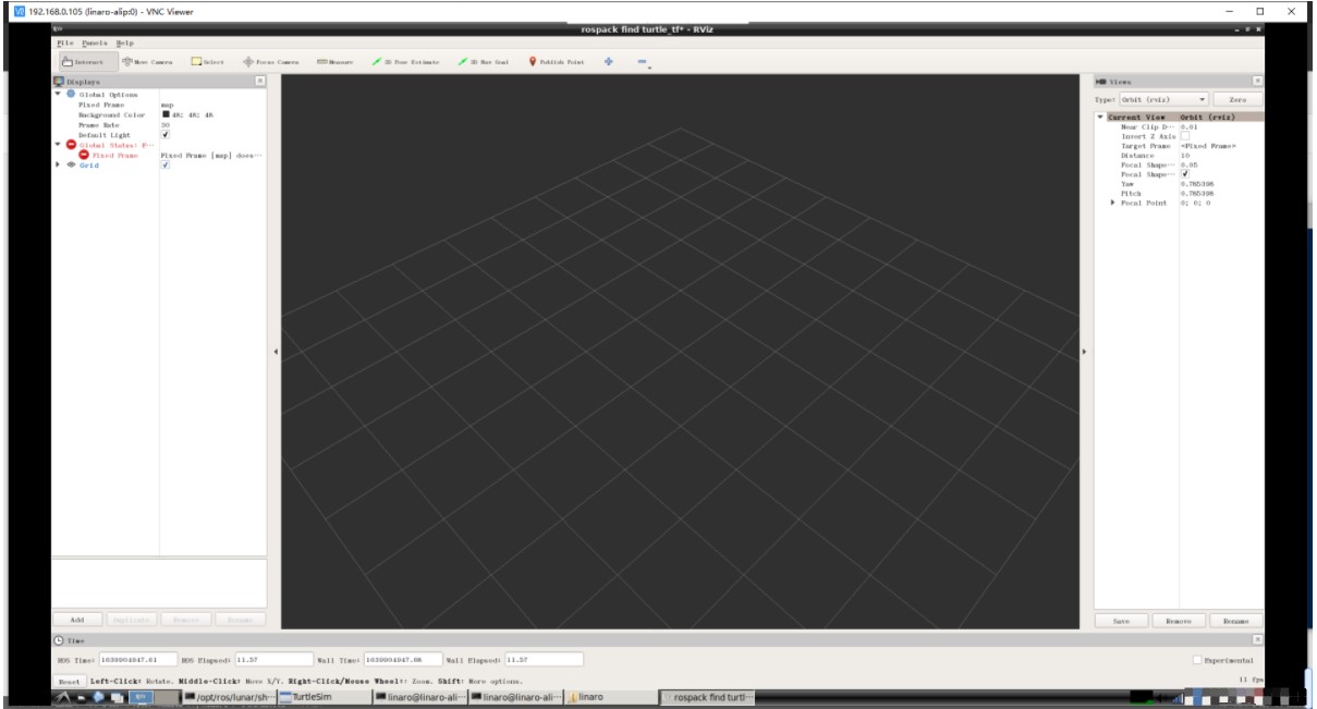

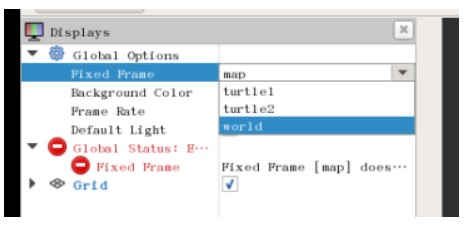

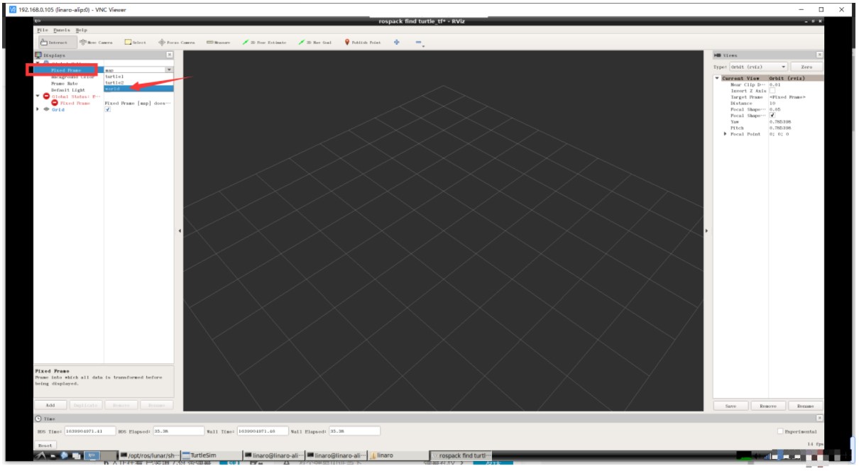

rviz
rosrun rviz rviz -d 'rospack find turtle_tf' /rviz/turtle_rviz.rviz
add TF:
移动乌龟1,可直观地看到两个坐标系之间的关系:

lunar为ros版本代号
# 新建一个终端
# 新建一个终端
view_frames
# 新建一个终端
查看生成的pdf
安装pdf阅读器
1
查看
zathura frames.pdf
tf_echo
rviz
add TF:
