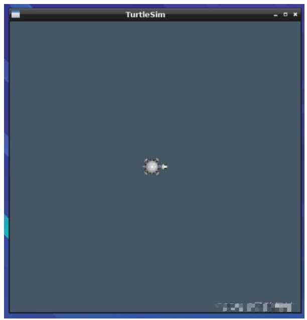

rosparam
# 新建一个终端
roscore
# 新建一个终端
rosrun turtlesim turtlesim_node
# 新建一个终端

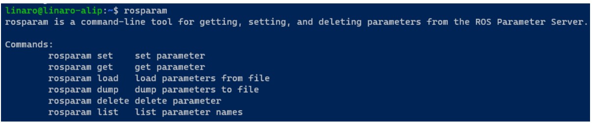

rosparam

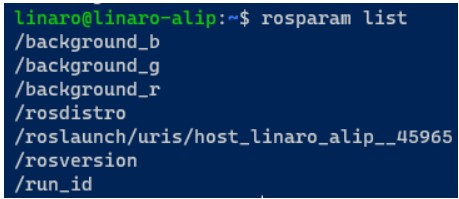

列出当前参数
rosparam list

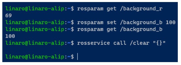

显示某个参数值
rosparam get param_key
设置某个参数值
rosparam set param_key param_value

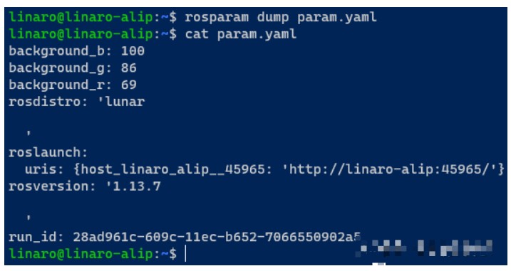

保存参数到文件
rosparam dump file_name
从文件读取参数
rosparam load file_name
删除参数
rosparam delete param_key

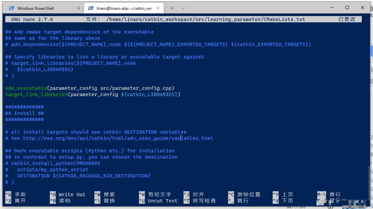

配置CMakeLists.txt
nano ~/catkin_workspace/src/learning_parameter/CMakeLists.txt
添加
add_executable(parameter_config src/parameter_config.cpp)
target_link_libraries(parameter_config ${catkin_LIBRARIES})

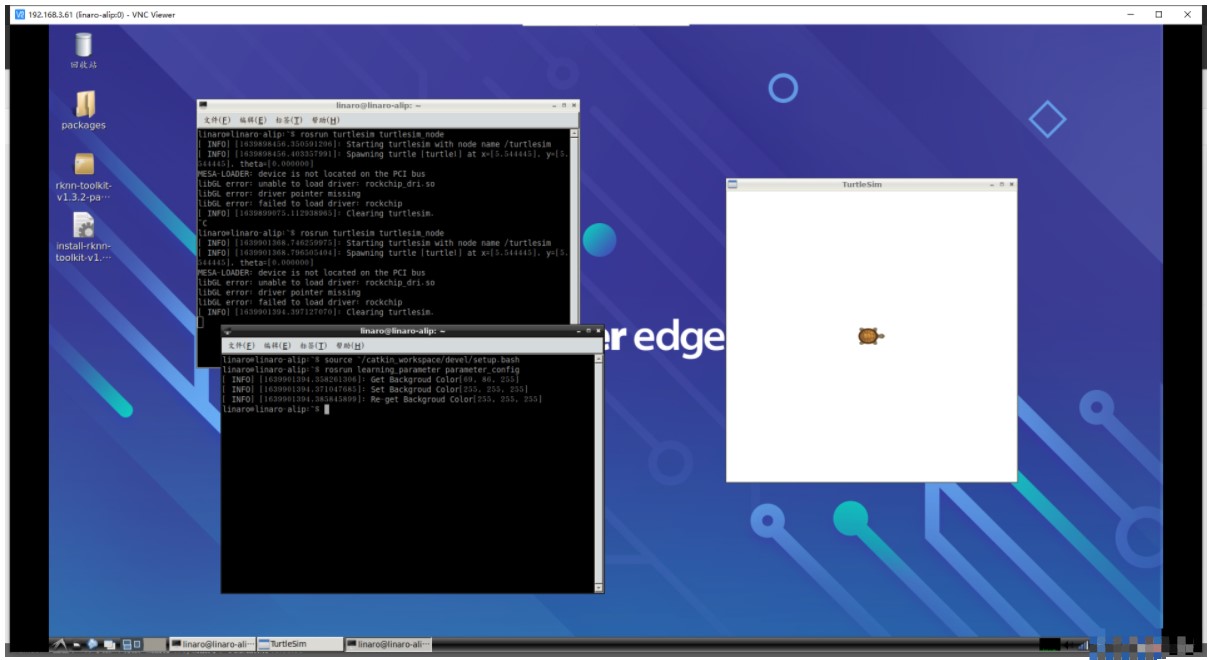

编译并运行
cd ~/catkin_workspace
catkin_make
# 新建一个终端
source ~/catkin_workspace/devel/setup.bash
roscore
# 新建一个终端
# 新建一个终端
rosrun learning_parameter parameter_config

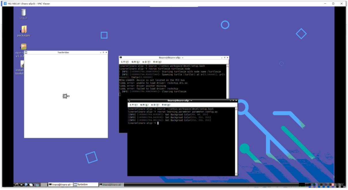

运行
sudo chmod +x ~/catkin_workspace/src/learning_parameter/scripts/parameter_config.py
# 新建一个终端
roscore
# 新建一个终端
# 新建一个终端
rosrun learning_parameter parameter_config.py

参数命令行使用
YAML参数文件
background_b: 255
background_g: 86
background_r: 69
rosdistro: 'lunar'
roslaunch:
uris: {host_hcx_vpc__43763: 'http://hcx-vpc:43763/'}
rosversion: '1.14.31'
run_id: 077058de-a38b-11e9-818b-000c29d22e4d
