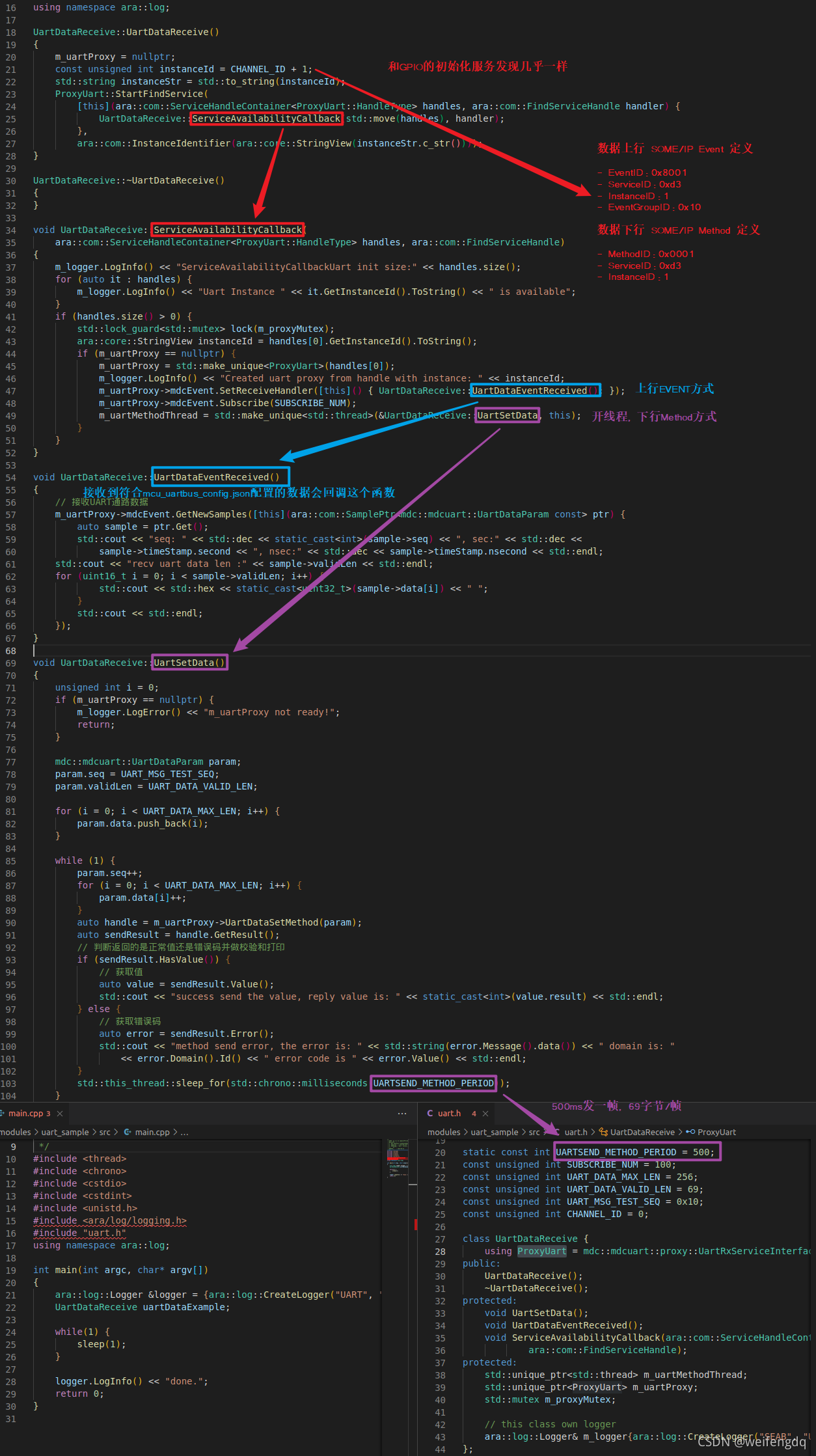

新建UART工程
参考GPIO篇用MDS新建tk_uart工程, 导入官方的 uart_sample. 文件树为

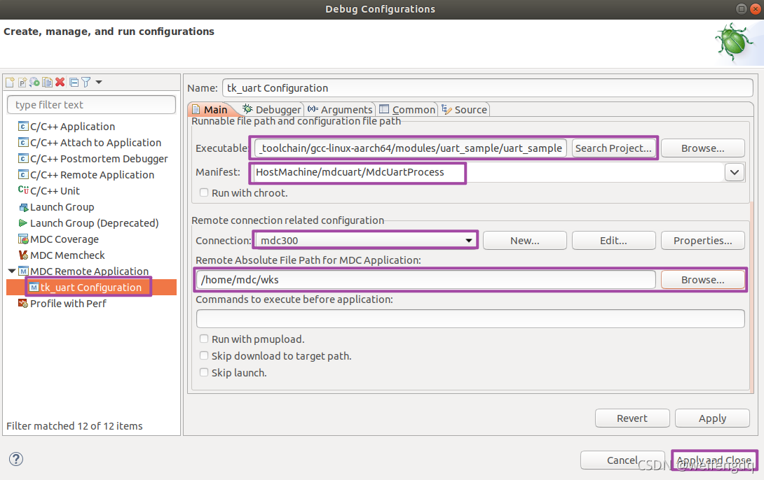

依次点击 Generate, Reload Cmake, Build 按钮, 点齿轮图标配置如下
点击Launch按钮运行

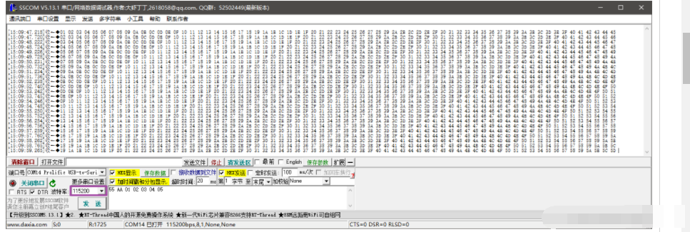

MDC发出的数据
115200波特率, 打开串口, HEX显示, 500ms发出一帧, 每帧发出69字节数据

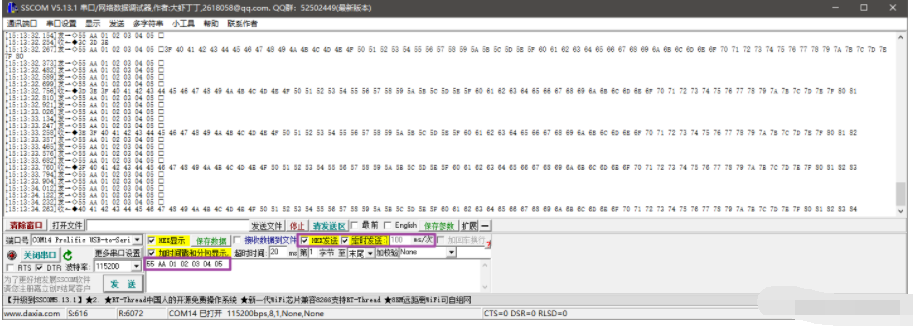

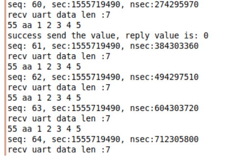

发送数据到MDC
发送框输入 55 AA 01 02 03 04 05, 勾选HEX发送, 定时发送, 100ms/次
可以在MDS的窗口中间隔大约100ms收到7字节数据:
