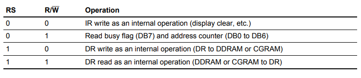

  • 读写操作选择标志 Read/Write (R/W)
    通过设置“读写操作选择标志”为高、低电平通知MCU应该进行“读”或者“写”哪一种操作
    R/W与RS配合设置可以实现多种操作,如下图

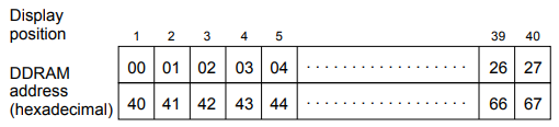

    b. 第一点:显示屏上能够显示的字符不足80个,1602显示模块每行最多能显示16个字符,其余的字符是无法同时在屏幕上显示的,为何要设置如此多的又不能同时显示的字符呢,其实是为了能做到“滚屏”,在此不做展开,请自行想象。而不同的芯片显示的字符长度是不同的,使用时需要查看数据手册。1602可以设置成同时显示2行,每行16个字符,地址如下图,发现其中第一行最后一个字符的地址和第二行第一字符的地址并不连续,使用时需要注意。
    c. 第二点:你会发现在使用DDRAM地址的时候,指令格式的范例中都是7位,不是8位吗?怎么变成7位了呢,原因是HD4478U芯片中设置了最多80个字符,也就意味着最多有80个地址,最大地址用十六进制表示为4F,用二进制表示就是1001111,所以最大就是7位二进制数,那么第8位即最高位用做什么呢?在设置DDRAM地址的时候第8位要预先设定为1,这一点后面还会提及。
    d. 第三点:当设置了“滚屏”功能时,显示屏可以显示DDRAM中被隐藏的其他储存单元中的字符,而显示内容按照储存单元“首尾相接”的顺序进行排布,并且两行同时滚动。例如上、下两行显示完最后两个字符(上图中地址27和67),滚动后接着显示的就是第一个字符(上图中地址00和40)。

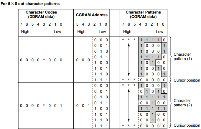

    c. 与CGROM的设计相同,CGRAM中的每个“自定义”字符也有一个标识,以二进制表示的8位数字表示,与CGROM中的字符的“字符码”不同的是,CGRAM中的每一个字符的字符码其高4位二进制数值都是0,低4位二进制数值的前三位即第0、1、2位用来表示不同的字符,对于5X8点阵显示方式,这三位的字符码从“000”到“111”。低4位的第4位是“无效”位,意思是可以被设置为0,也可以被设置为1。

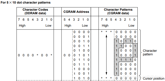

    d. 与每个字符码相对应的是字符的“地址码”,地址码由6位二进制(0~5)表示,对于不同的显示方式,设定是不同的。对于5X8点阵显示方式,这个6位地址码的高3位与“字符码”的第三位相同,而低3位则表示8个不同的字节单元的地址(000~111)。这8个字节是用来构建字符形状的,这也就“点阵”概念的具体实现方式,还记得5X8吗?这8个字节就代表了点阵中的8行。那么5又是什么呢?5就是点阵中一行内的每个点,也就是对应每个字节的各个位,由于每个字节是8位,所以在设置的时候每个字节只用其中的低5位,即0~4,高3位即5~7是无效位,一般置0。在设置时,8个字节的最后一个字节是光标位置,可以置0或者1。通过这种方法组成的字形被称为“字模”(Character Pattern)。5X10显示方式稍有不同,顾名思义,其用到11个字节表示字形,而其地址码仍然由6位组成,所以必须用低4位表示不同的字节单元地址(0000~1010),高2位与“字符码”的低2位相同以表示不同的字符码,同样,地址的最后一位地址即1010对应的字节是光标位置。5X10显示方式的字符码同样是8位的,但第0位和3位是无效位。两种显示方式的字模表如下图

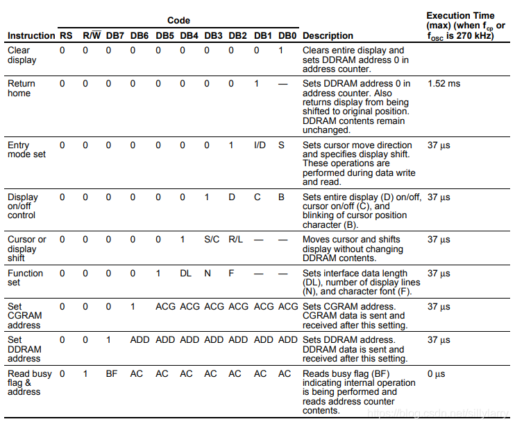

    a. 清屏(Clear Display):
        格式:0  0  0  0  0  0  0  0  0  1
        作用:清除整个屏幕并且设置DDRAM的地址为0x00
    b. 归位(Return Home):
        格式:0  0  0  0  0  0  0  0  1  -(“-”代表无效位,可以置0)
        作用:设置DDRAM的地址为0x00,将显示内容回归至最初位置,DDRAM中的内容保持不变(不清屏)
    c. 模式设置(Entry Mode Set)
        格式:0  0  0  0  0  0  0  1  I/D  S
        作用:设置光标的移动方向(也就是DDRAM地址值),指定显示内容是否滚动
        说明:I/D = 1:光标自动增1(DDRAM地址值自动增1);I/D = 0:光标自动减1(DDRAM地址值自动减1);S = 1:显示内容滚动(看起来像是光标不动而显示的内容移动,注意:读取DDRAM内容时显示内容不滚动,读取或者写入CGRAM时显示内容也不滚动)
    d. 显示开关控制(Display On/Off Control)
        格式:0  0  0  0  0  0  1  D  C  B
        作用:设置显示开或者关,光标开或者关,光标位置是否闪烁
        说明:D = 0 显示关闭;D = 1 显示开启;C = 1 显示光标;C = 0 不显示光标;B = 1 光标处的字符闪烁;B = 0 光标处的字符不闪烁
    e. 光标移动/显示滚动 (Cursor or Display Shift)
        格式:0  0  0  0  0  1  S/C  R/L  -  -(“-”代表无效位,可以置0)
        作用:设置光标移动或者显示滚动
        说明:S/C = 1 显示滚动;S/C = 0 光标移动;R/L = 1 向右移动;R/L = 1 向左移动;此功能设置在没有读/写操作时光标或者显示的移动,主要用于搜索或者修正显示内容,其功能不同于指令c中的显示滚动,设置显示滚动时光标跟随内容一同移动
    f. 功能设置(Function Set)
        格式:0  0  0  0  1  DL  N  F  -  -
        作用:设置信息长度,显示行数,字符点阵类型
        说明:DL = 1 总线为8位;DL = 0 总线为4位;N = 1 显示2行;N = 0 显示1行;F = 1 点阵为5X10;F = 0 点阵为5X8
    g. 设置CGRAM地址(Set CGRAM Address)
        格式:0  0  0  1  ACG  ACG  ACG  ACG  ACG  ACG
        作用:设置CGRAM的地址,注意此指令执行后需要执行传输CGRAM中数据的指令
    h. 设置DDRAM地址(Set DDRAM Address)
        格式:0  0  1  ADD  ADD  ADD  ADD  ADD  ADD  ADD
        作用:设置DDRAM的地址,注意此指令执行后需要执行传输DDRAM中数据的指令
    i. 读取“忙状态”以及地址(Read Busy Flag & Address)
        格式:0  1  BF  AC  AC  AC  AC  AC  AC  AC
        作用:读取“忙状态”并且读取地址计数器(Address Counter)中的地址

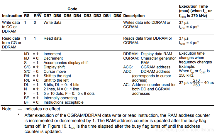

    j. 向DDRAM或者CGRAM中写入数据
        格式:1  0  字符码
        注意:写入数据后地址计数器(Address Counter)中的地址自动加1
    k. 读取DDRAM或者CGRAM中的数据
        格式:1  1  字符码
        注意:读取数据后地址计数器(Address Counter)中的地址自动加1
  • 指令列表如下图
