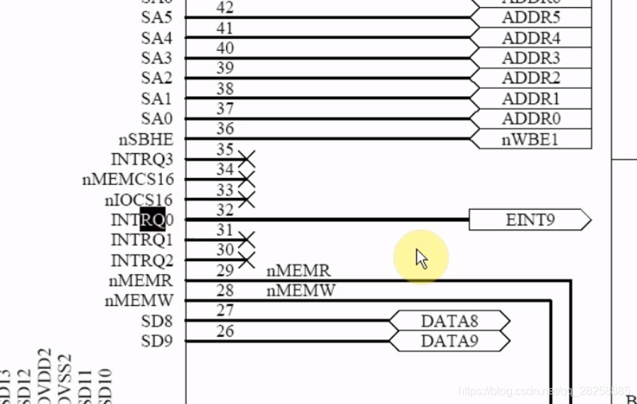

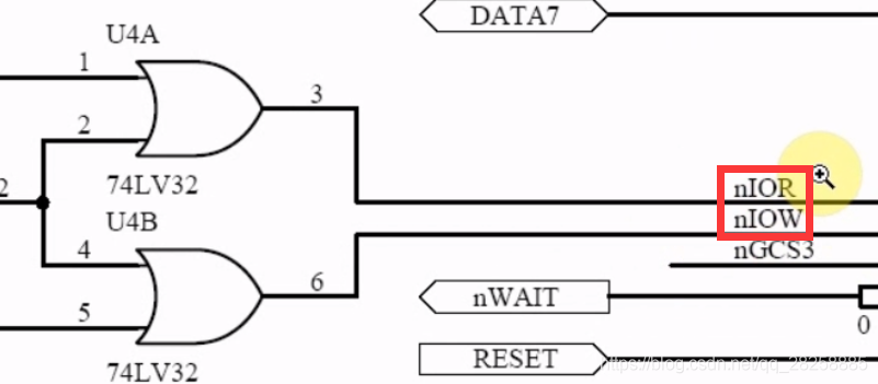

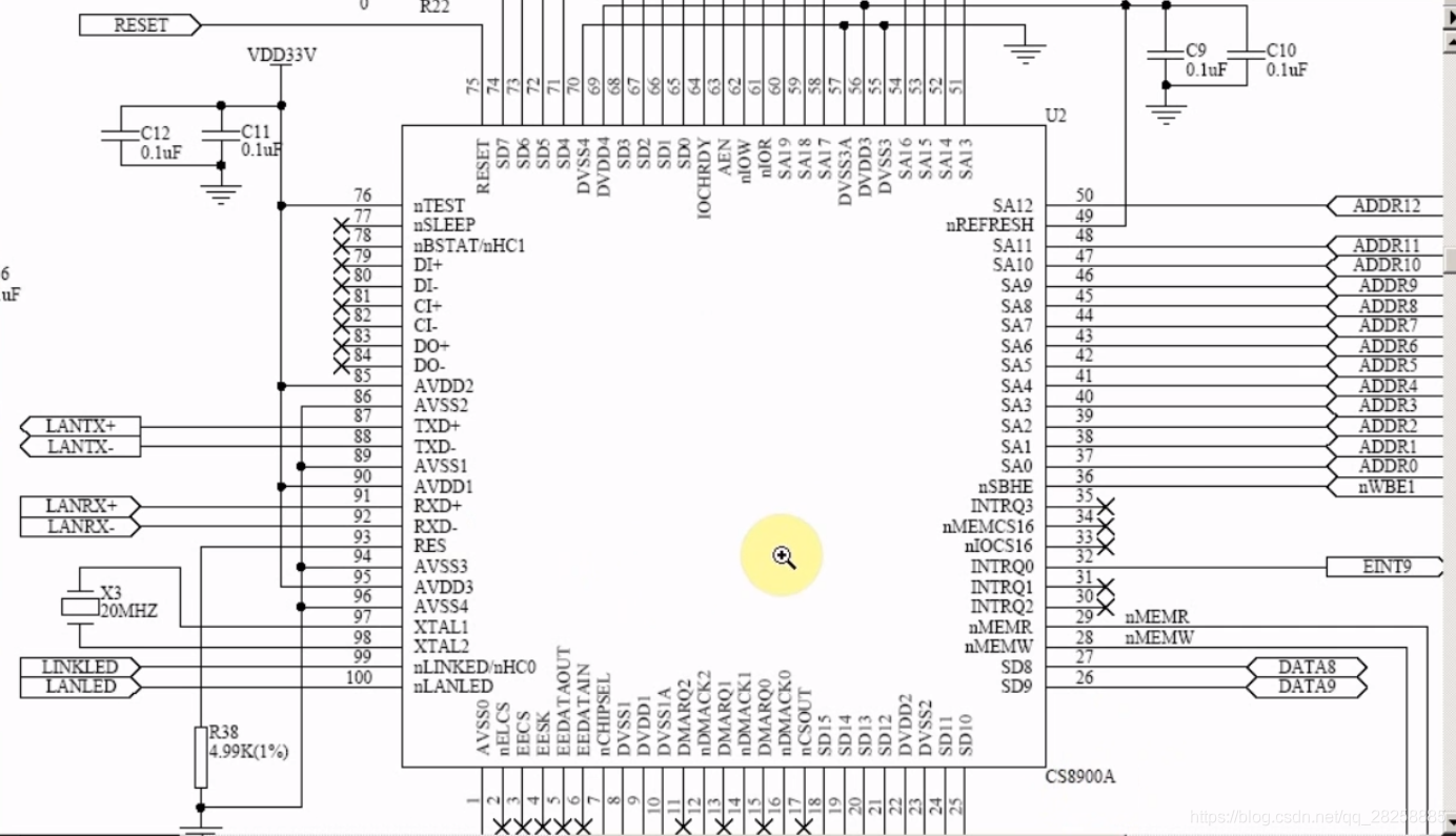

CS8900网卡
网卡属于类似内存的接口这一类
那么怎么访问这张网卡芯片呢?

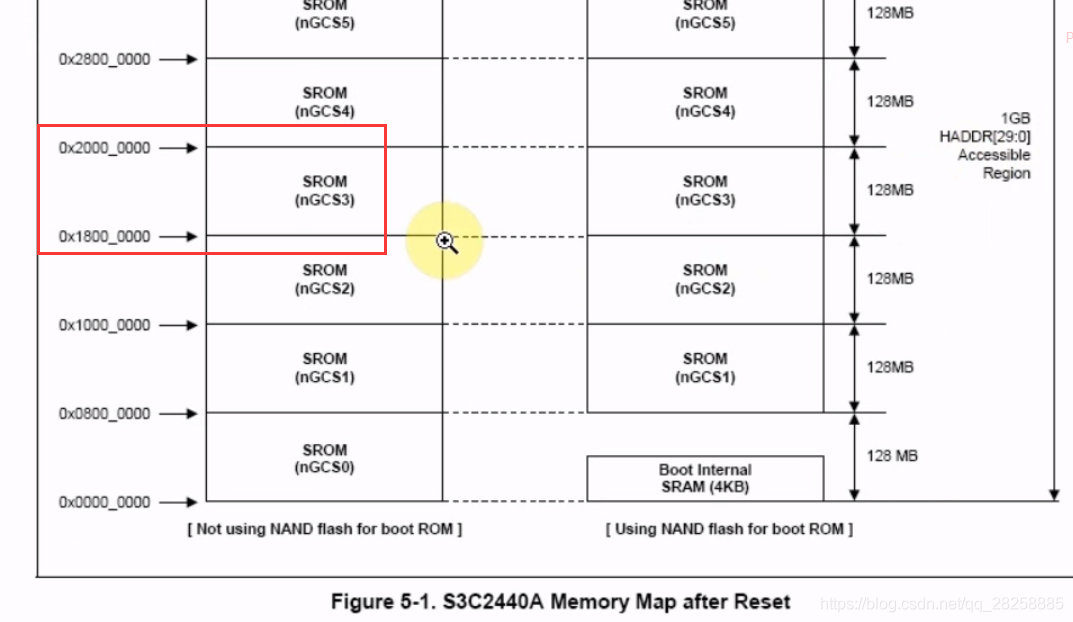

看片选信号
打开2410手册中的内存映射图
只要地址再这个范围内,就可以访问这个网卡

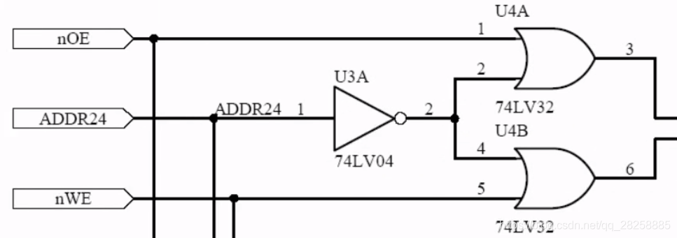

这边通过与非门来选择IO读或者IO写模式
通过阅读前面的门电路,我们可以得知
nIOR = nOE || ADDR24的非nIOW = nWE || ADDR24的非 这时候思考:若ADDR24永远是低电平,即等于0
那么它的非就是1,两个或计算永远等于1,无法使用
若ADDR24是高电平,即等于1
那么它的非就是0,nIOR、nIOW就等于nOE和nWE的值,此时才可以用
且ADDR的取址范围是0x1800,0000~0x200,0000-1
要满足ADDR24 = 1
则地址为0x1900,0000
此时即能使片选信号等于0访问网卡,又能使用IO读、IO写

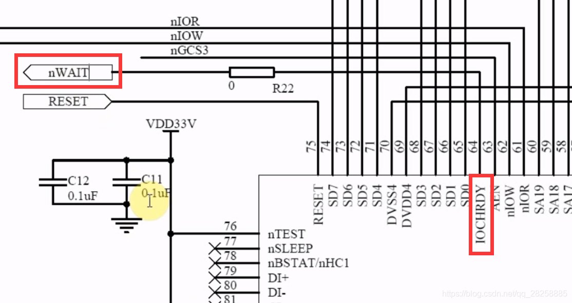

等待信号
nWAIT
有可能一个芯片反应很迟钝,CPU要读这个芯片里的数据,但是芯片没有准备好
这时候芯片就需要发送一个等待信号,让来读取数据的CPU等待
这时候就需要设置内存控制器
来决定这个WAIT信号是否使用
中断信号
interept request

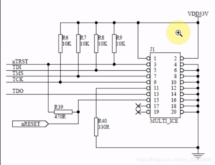

烧写口

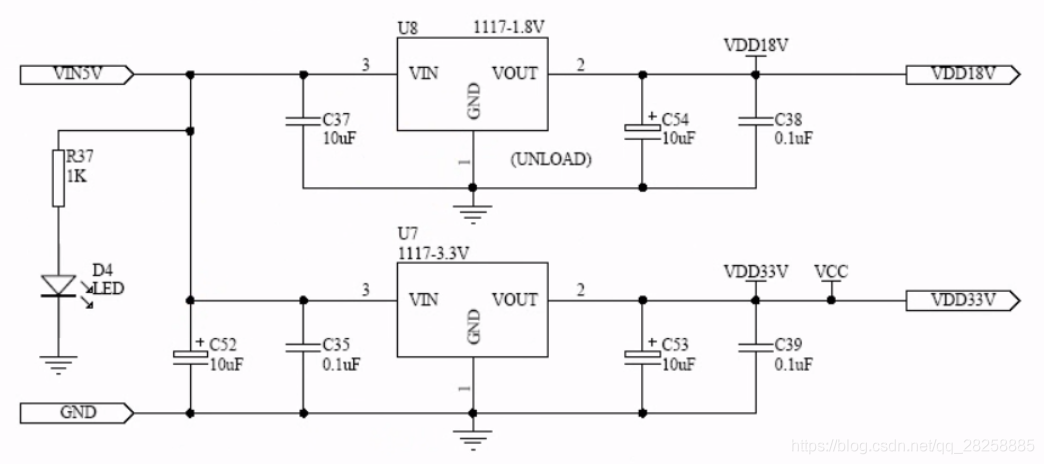

电源
第一行的输入是5V,经过电路出来的是1.8V,是供给2410CPU使用的,
除了CPU还有很多其它模块

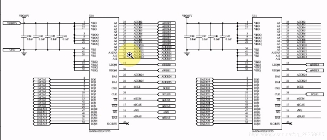

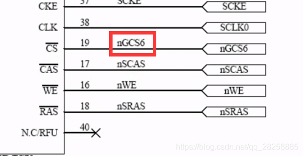

内存
可以看到这个NOR FLASH芯片是从addr2开始的,所以他就是16位的
两片16位的组成一个32位的内存
如何访问
它的基地址需要通过片选引脚查看
打开手册中内存控制器章节的内存映射图
可以地址设置在这个区间,就能使NOR FLASH的片选信号变为0,从而访问。

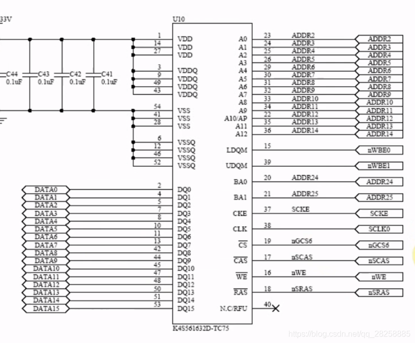

CPU的统一编址空间
CPU发送地址给内存控制器,它能够将地址发送给SDRAM和NOR FLASH
而SDRAM和NOR FLASH的地址是属于同一个范围的

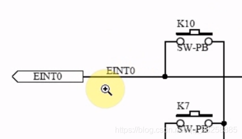

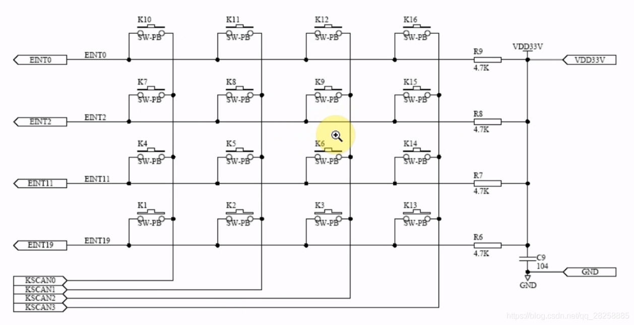

按键
如何知道按键按下
将上图引脚设置成输入引脚
将上图引脚设置成输出引脚,让它输出低电平,就相当于接地
平时EINT0是高电平,一旦K10按键按下,这个引脚就变成了低电平
这时候就知道按下了

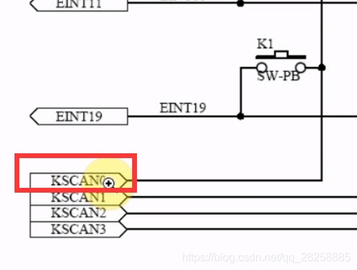

如何知道是哪一个按键按下
读到输入引脚EINT2是低电平,那么我们知道这一排有按键按下
那么我们将KSCAN输出引脚,一个个的再设置成高电平
一旦我们再EINT2读到高电平,就知道是KSCAN对应的按键按下

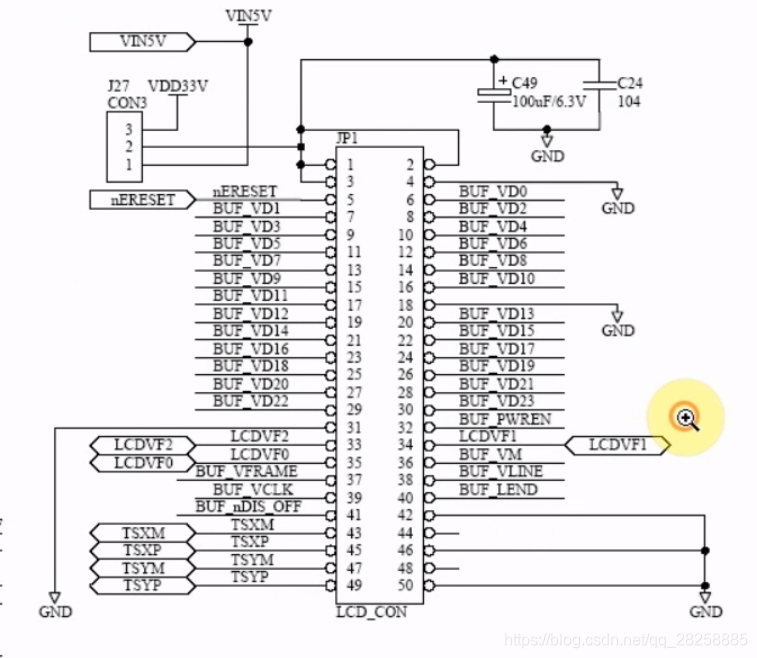

LCD接口
参考我前面写的LCD协议
在这张图中也能找到
时钟、行同步、列同步
数据在VD引脚上传递

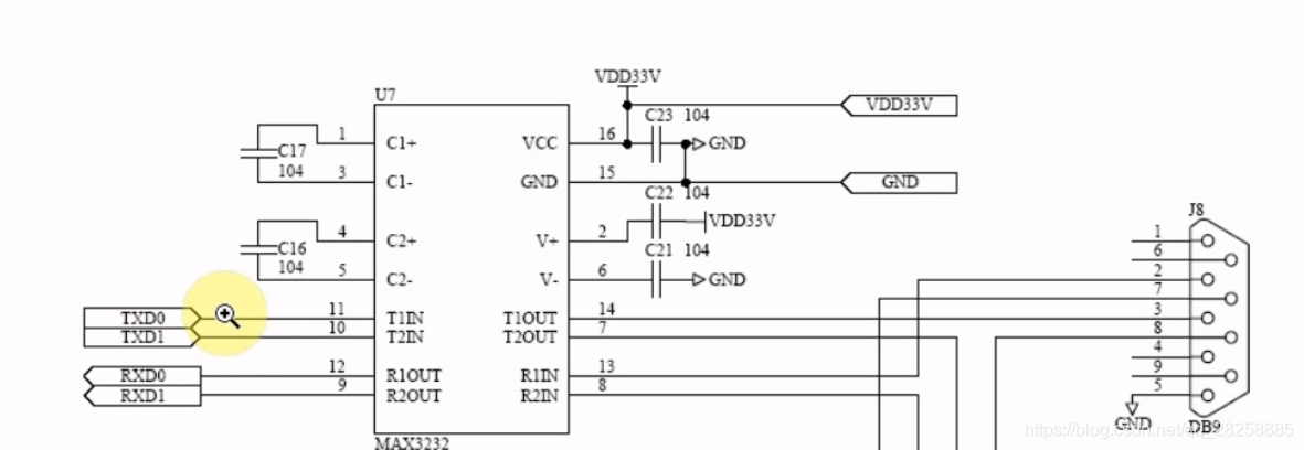

电平转换芯片
参考我前面的UART博文
2410中的逻辑电平是3.3v
但是接线可能比较远,为了使数据稳定,就需要使电平转换芯片到PC或MCU之间的电平变高9v左右。
