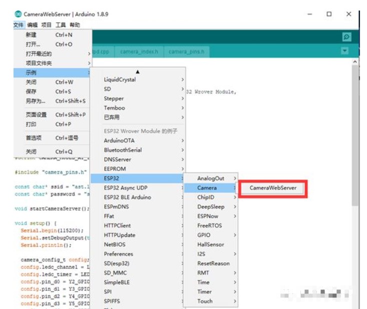

连接完成,打开demo程序,如图
配置信息
用下边两个配置参数哪个都行,上边的是我亲测过的,下边的比较省事,推荐下边的
(日后单写一篇文章区分型号区别)
