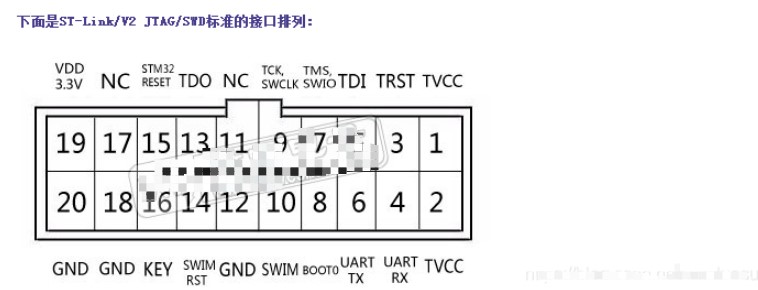

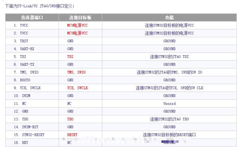

重点来了:当板子上没有JTAG接口时,我们可以使用SWD接线方式,以前使用盗版的ST-link时,只需要四根线(SWIO,SWCLK,3V3,GND)就可以轻松实现目标板连接,简单小巧。
但是换成正版的ST-link/V2,还是四线(SWIO,SWCLK,3V3,GND)连接的话,就会出现No target connected的问题
别着急,慢慢来找问题出在哪里?经过几次瞎折腾,发现再连上正版ST-link/V2 的 TVCC引脚后,MDK成功识别到了芯片,原来TVCC是电源平衡输入引脚,但不能作为MCU的供电引脚,所以我们现在连了五根线(SWIO,SWCLK,3V3,GND,TVCC),要是强迫症非要使用四根线的话,那么可以将3V3和TVCC
用一根跳线连
接到一起使用,现在让我们尽情的使用速度快、性能稳定的正版下载器吧!
