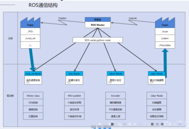

目前ROS小车控制主要由树莓派3B+/树莓派4B+作为主控,由于树莓派管脚资源有限,所以驱动多路电机和编码器采集速度的任务通常会交给驱动板处理,小车电机驱动目前有STM32和ArduinoMega2560两个版本,下面将分别为大家介绍不同板子的通信原理及使用方法。
1.1树莓派端ROS主节点

驱动板
目前Mb***ot驱动板主要由STM32和Arduino两个版本,STM32版本适合想深入了解电机控制的开发者以及熟悉STM32的同学,代码阅读需要有一定的C/C++基础,Arduino驱动板适合想快速接入ROS,只关注ROS上层实现的同学,代码需要一些简单的配置和库的安装即可快速开发。
